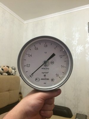

офф: с дуру купил сегодня вот это
Видя эти цифры давления, он немного не подойдет

makos_80
- Сообщения: 21
- Зарегистрирован: 07 янв 2015, 13:58
- Мой автомобиль(и):: NMPS 2010
- Откуда: Область челябинская
Re: Проверка давления наддува турбины и его регулирование.
Должен подойти. Датчик показывает абсолютное давление ( т.е. вместе с атмосферным), а данный манометр показывает относительное давление ( т.е. избыточное) , которое получается в пределах до 1,5 атм.

тогда как он узнает показания не зная атмосферного?
Спросит у землян.SmoAG писал(а):тогда как он узнает показания не зная атмосферного?
ну ну)))) вот и получится разброс давления +/- по мху на дереве.
Атмосферное 95-105кПА в заисимости от региона.SmoAG писал(а):тогда как он узнает показания не зная атмосферного?
Атмосферное давление на данном манометре в положении "0" ( на него давит 1 атм.), остальное избыточное относительно атмосферного.
Во впускном коллекторе атмосферное давление 97-102кПа ( 1атм.), без наддува. С наддувом до 250кПа (2,5 атм.). Избыточное как раз до 150кПА или 1,5кгс/см2 или 1,5 бар или примерно 1,5атм.
Этот манометр будет достаточно точным , т.к. будет работать во второй трети шкалы и будет показывать только давление наддува турбины.
Херню не несите, если не знаете принцып работы машины.makos_80 писал(а):Атмосферное 95-105кПА в заисимости от региона.SmoAG писал(а):тогда как он узнает показания не зная атмосферного?
Да я про это вспомнил уже когда купил. В принципе беда не велика, цена вопроса не значительна (200р.), и уже нашел нашел на 2,5 кг/см2. Но с покупкой пока повременю.... Сначала все проверю завтра, если не поедет, попробуем проверить наддув.SmoAG писал(а):Ну так вы же не читали видимо;( я же черным по Русски написал что до 2,4 может быть норма.
вот уже за эту цену вопроса можно было бы проверить сканером работу турбины) почитать коды ошибок и узнать состояние тнвд) ну конечно чуть дороже, но все же, чем городить.
во впускном коллекторе у нас разряжение, ниже атмосферного давления, турба в зависимости от модификации может дуть 2,1-2,4 бара, по сканеру вы бы увидели и обороты и давление и момент перехода в установившийся режим.
