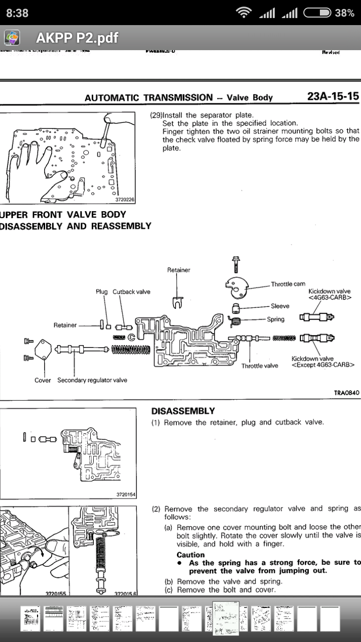

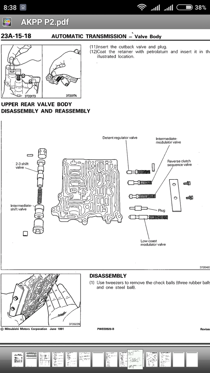

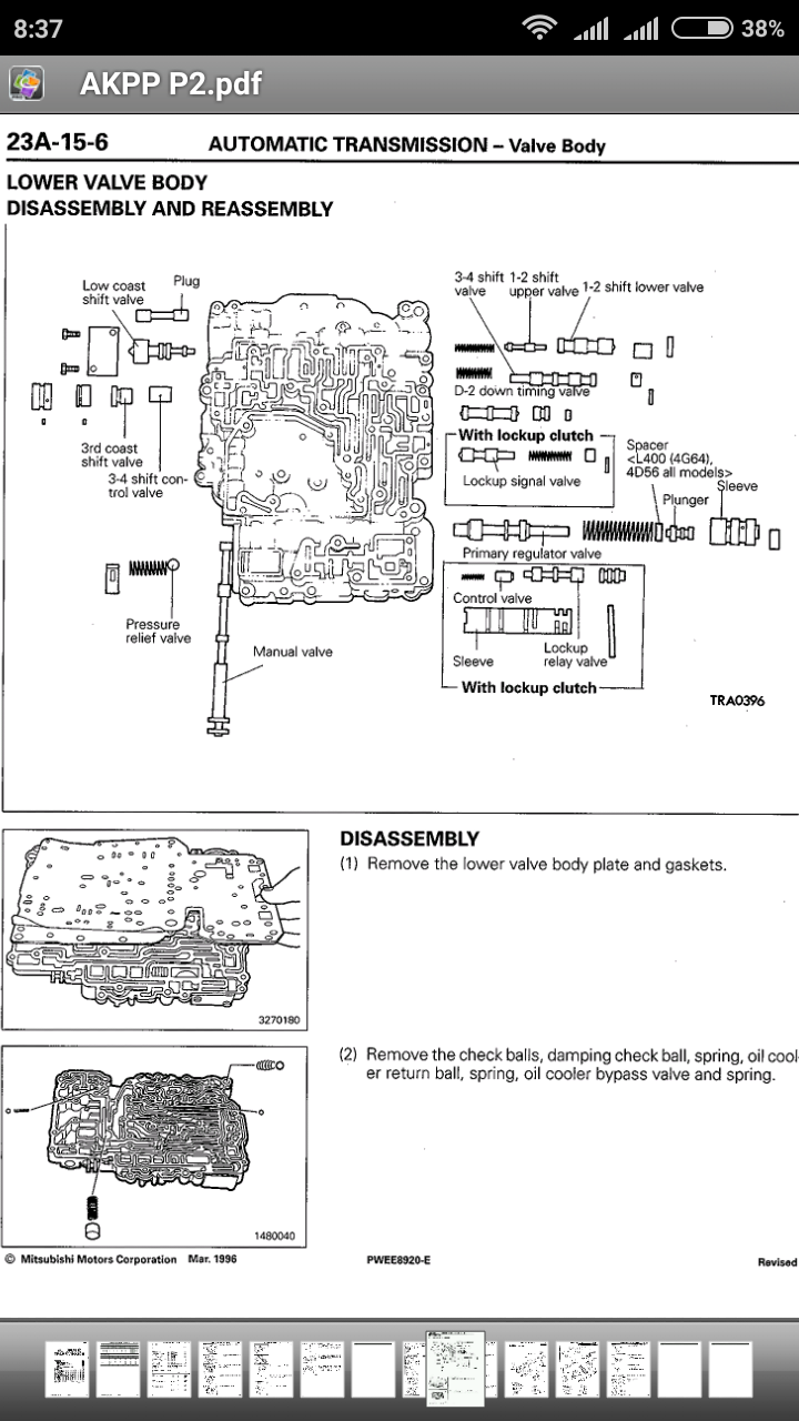

Это схема для Тойоты и для бензинового двигателя митсу. Скинул фоты с мануала митсу как буду у компа.

Тут то все понятно! Мне бы шарики правельно расставить!

С низу существующих картинок есть название и цифры. Забейте их в гугле и будет вам полный мануал по вашей коробке.
