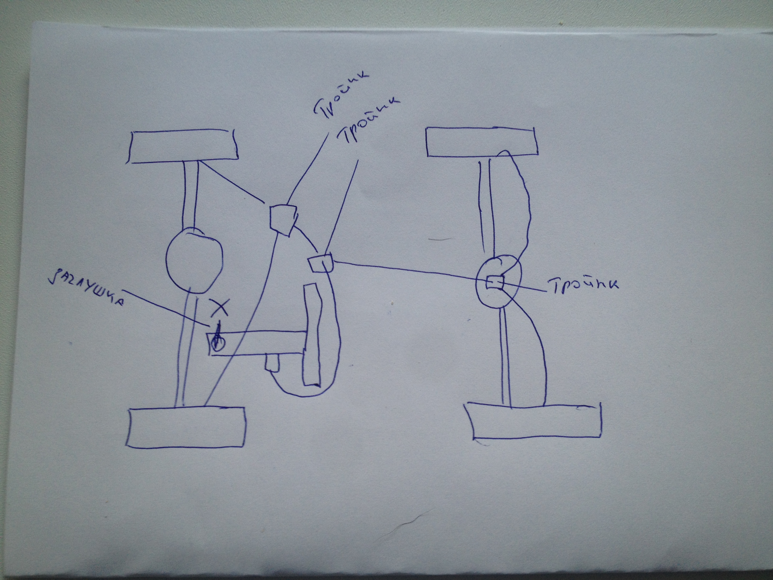

Всем доброго времени суток! Сегодня удалил АВС с Паджеро-2, 6G72, 12 клапанов, 5 дверей,сделал так:
от ГТЦ,выход трубки под бочком сбоку на тройник и на передние колёса
выход перед бочком вверх прямая трубка на резиновый шланг к мосту и на тройник на задние колёса.
При прокачке передних колёс,при откручивании прокачного штуцера бьёт струя,и педаль проваливается,а вот при откручивании задних прокачных штуцеров,нет ни струи,и педаль вообще не проваливается.
Вопрос: Что может быть?
Может быть поставить ещё тройник и пустить трубку назад от передних тормозов,а выход передний на ГТЦ заглушить?

Вот ты прежде чем каки кидать куда либо, будь уверен, что кака в тебя назад не прилетит.Suhoi писал(а):Интересно... Ты эту схему только что придумал или она уже хоть кем то опробавана?
А тройник с обратки как работает?
Или тама есть обратный клапан?
Но даже если есть куда жидкость уходит?
1. Книжку посмотри с машины, раздел тормозная система.
2. Схему не придумывал, смотри п.1.
3. Конечно же она опробОвана, а не опробАвана. Колесики 12,5" на юз идут
Верхний штуцер - обратка, средний - подача, нижний - ЗМ.Ruslan Vredniy писал(а):спасибо, я уже сообразил такую схему, но не могу сообразить как трубки к колдуну прикрутить
такой вариант правильный? "стрелочки" есть на колдуне, я так понимаю они там не просто так
Гаишникам похеру до АБС на твоем 20-ти летнем сарае. Там есть до чего и так докопаться, если захотеть.Leshii писал(а):Тоже думаю удалить АВС,но теперь задумался. Если гаишники и в правду будут докапываться до изменений конструкции,то удаление АВС туда тоже наверное входит.
Не понятно из твоего повествования чего да как. Либо рисуй схемку, либо обьясняй лучше. Но вроде как тебе надо контура на гтц махнуть, чтоб передний контур был первым от вакуума, а задний - вторым.Тимурыч писал(а):Всем доброго времени суток! Сегодня удалил АВС с Паджеро-2, 6G72, 12 клапанов, 5 дверей,сделал так:

Ребята,писал и пишу с телефона,как до компа доберусь,то и схемку скину,и ещё пару вопросов задам. Надеюсь, что Вы не против.
У меня от ГТЦ всего два выхода идёт,один под бачком в бок- самый резвый,и второй спереди,вверх,перед бачком- вялый!
Ещё есть какой то штуцер с боку,под звёздочку или +отвёртку.

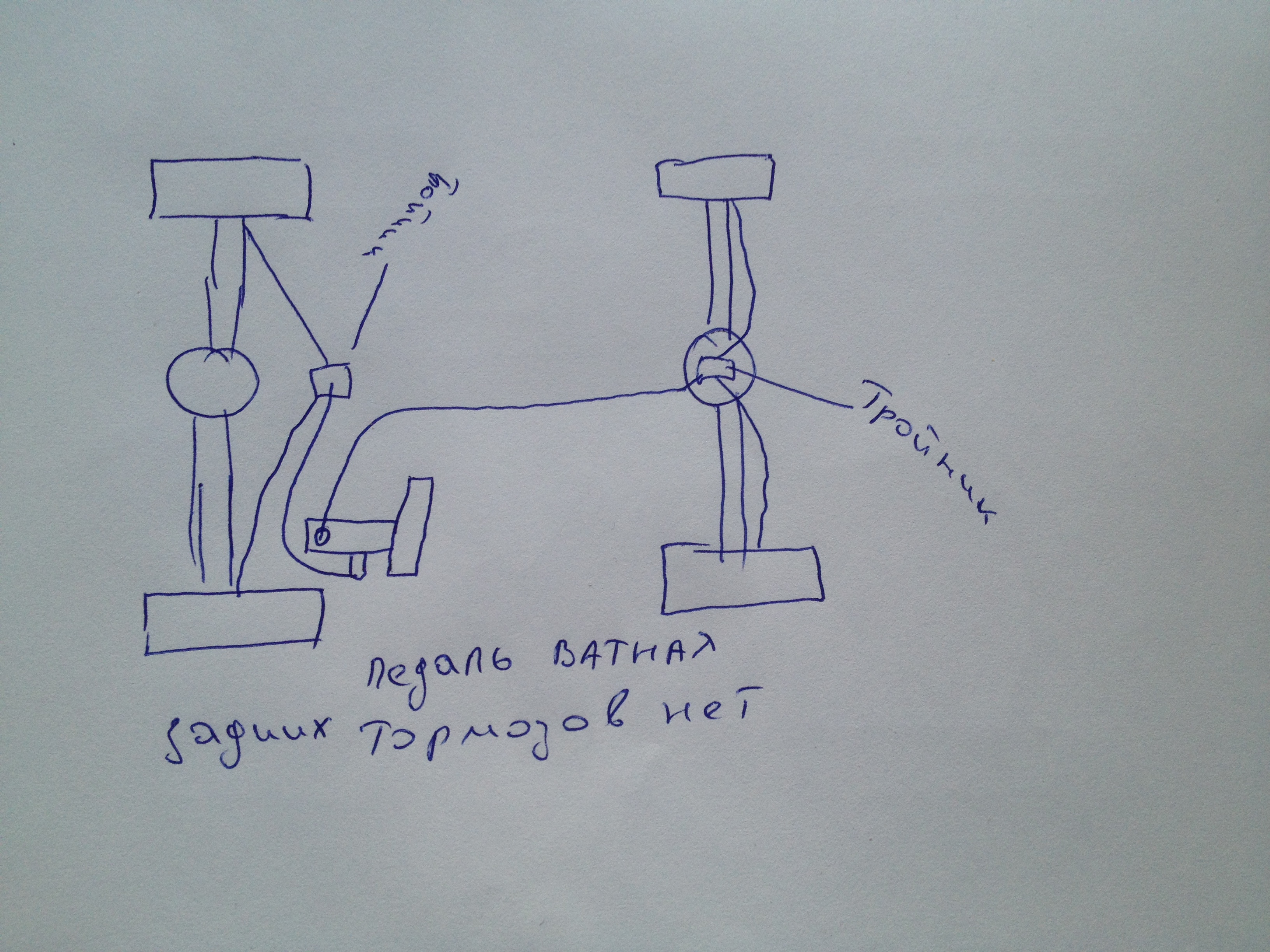

Вот нарисовал от руки,как я сделал,и у меня тормозят только передние колёса,а задние нет,и педаль тормоза ватная!
Хочу попробывать сделать вот так,должно всё работать!

Да что за фигня творится? Всё равно педаль проваливается и нет тормозов! Хотя теперь прокачиваются все контуры.
Весь мозг мне вынесли эти тормоза.
Что ещё такое придумать? Может назад поставить тройник и пустить от него обратку сразу на ГТЦ?
Зачем вообще нужна эта обратка? Может просто поменять ГТЦ на какой нибудь отечественный? Ни кто не знает,от чего подойдёт?

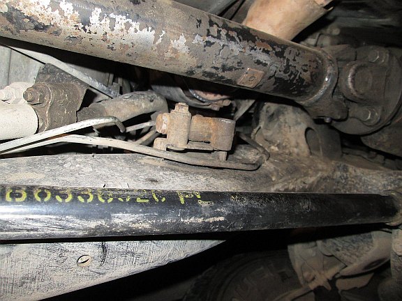

У меня на японце вместо колдуна штатно стоит вот такая хренька (на вото в центре ржавенькая такая).kaplinski1 писал(а):колдуна нет -закис полностью
В мануалах её нигде нету...
Через неё подключен зад.
Как понимаю, это ничто иное как регулятор давления задних тормозов. Который тупо отсекает при каком-то давлении.
Штуковина вроде как проще и надёжнее чем колдун (нет движужихся частей снаружи)...
У Юры- Жипера должны быть, я так думаю...

У меня на Ланосе два таких (на каждое колесо), тоже удалил, т.к. не работали нормально...
А вот на Пыже решил оставить, т.к. проблем не вызывает.
Считаю, всё ж лучше, чтоб основное усилие на передок шло...

Вы пишете что это регулятор. А за счет чего он регулирует?dvm99 писал(а):У меня на японце вместо колдуна штатно стоит вот такая хренька (на вото в центре ржавенькая такая).kaplinski1 писал(а):колдуна нет -закис полностью

Клапаны, каналы и пружинки...Leshii писал(а):А за счет чего он регулирует?
- Leshii
- Сообщения: 611
- Зарегистрирован: 15 ноя 2012, 11:27
- Двигатель:: 6g72 24v
- Мой автомобиль(и):: MPS 99г
- Откуда: Ковров владимирская обл.
- Благодарил (а): 49 раз
- Поблагодарили: 33 раза
Re: Полное удаление АБС
Регулировка должна происходить исходя из загруженности авто. Каким образом регулировка происходит в этом блоке. Ведь ни тяг и ничего подобного здесь нет.
