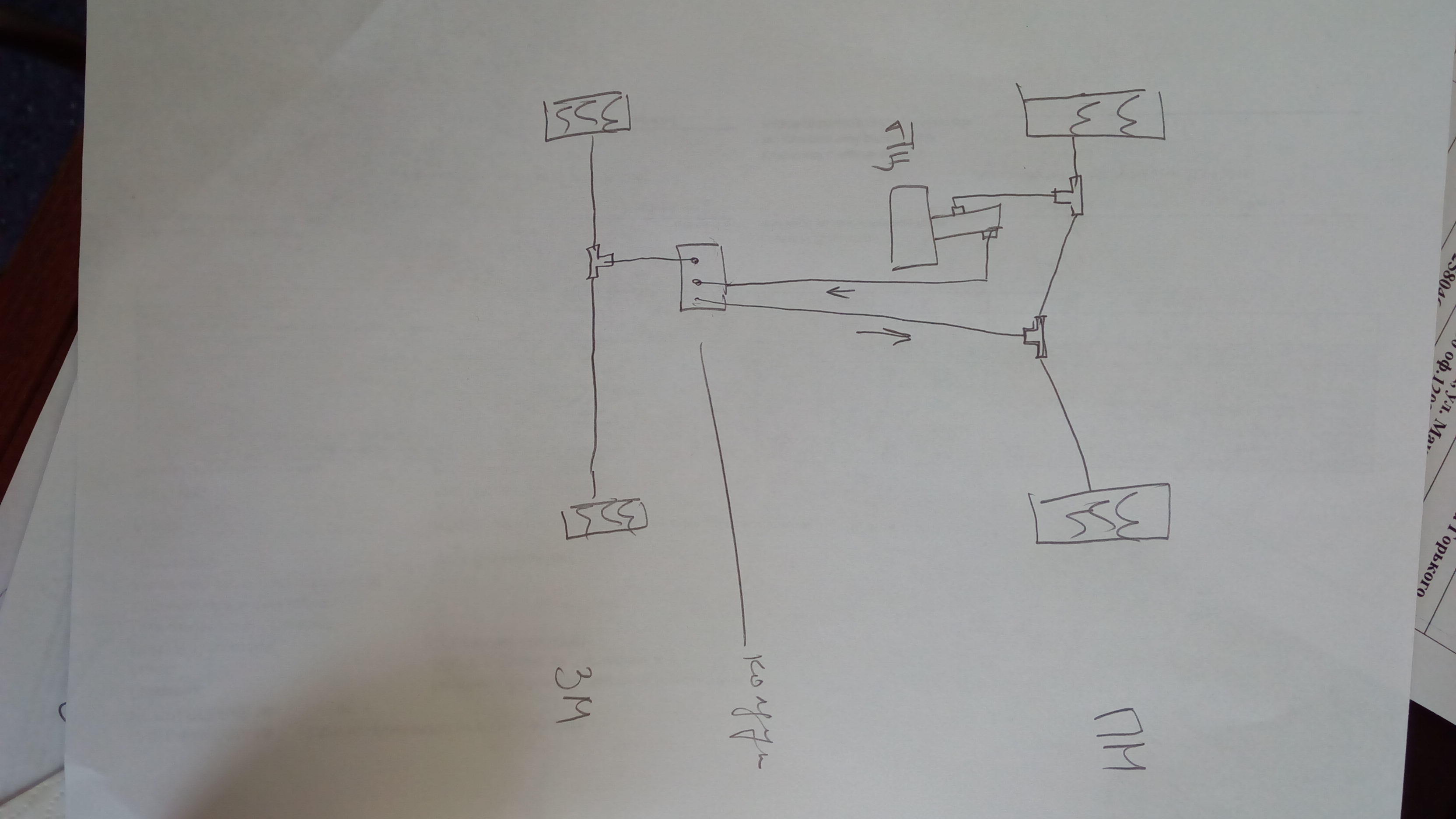

Народ, тема конечно не нова, но что то либо лыжи не едут, либо...
В общем ничего не нашел путного и мне понятного, удаляю полностью АБС, меняю все трубки и заменяю "колдуна" тройником, а вот схему как все должно быть соединено не могу понять, в мануале как то завернуто выглядит.
как бы в моем понимании эта система должна быть как на рисунке, если не сложно, оцените правильность мыслей и если что не так, направьте на путь истинный (восстанавливать АБС в этот путь не входит).
Спасибо

На ГТЦ трубки местами поменяй.

у тебя схема верная,как по книге, но у меня мож машин особенный,я трубки менял местами на гтц.
собирай и не парься.
если колдун будешь восстанавливать то нужен еще тройник на обратку..

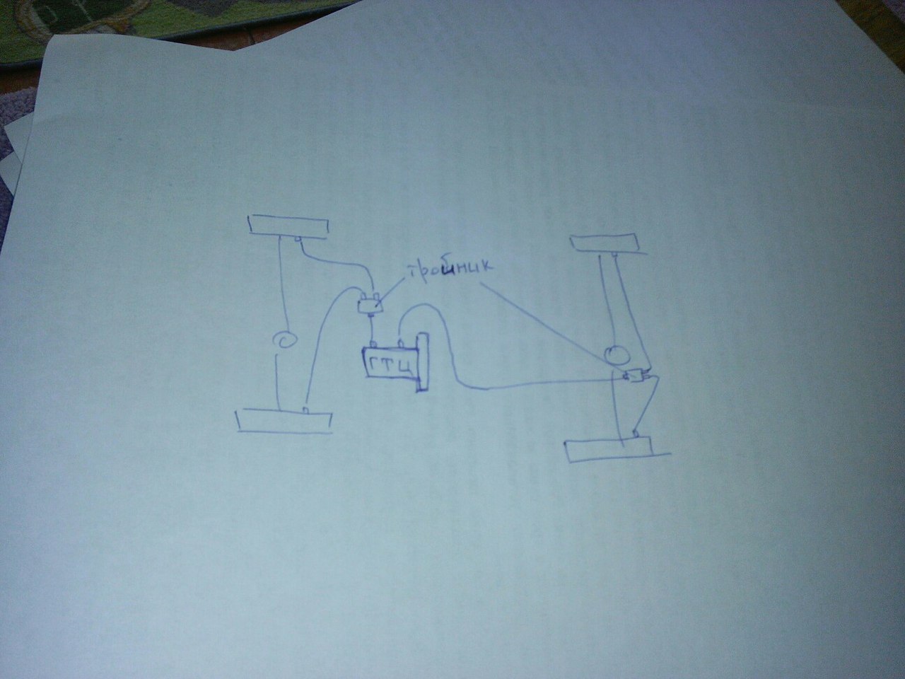

Как то так. Ваяй))) Вроде просто ж все...

Интересно... Ты эту схему только что придумал или она уже хоть кем то опробавана?
А тройник с обратки как работает?
Или тама есть обратный клапан?
Но даже если есть куда жидкость уходит?

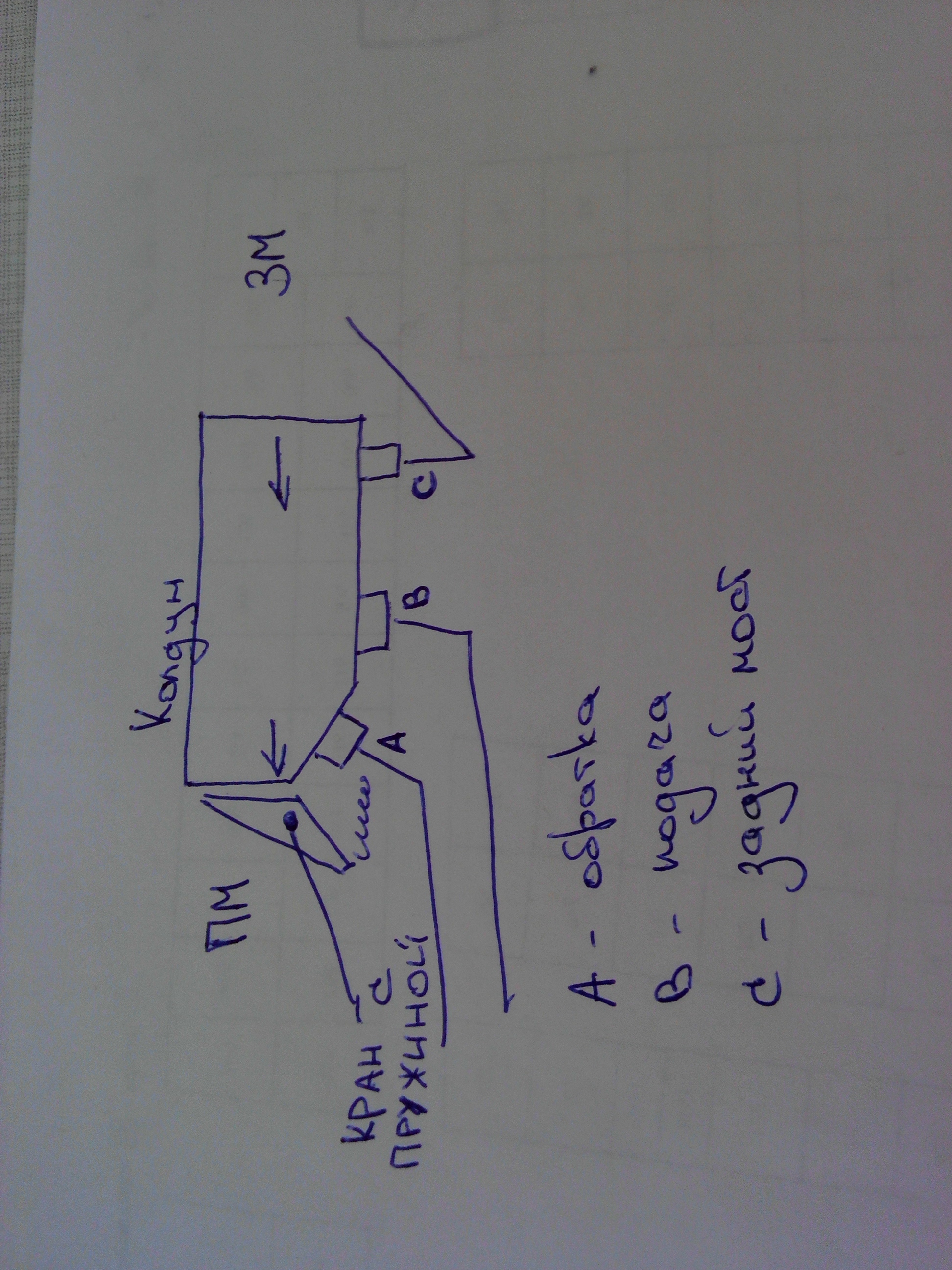

AlexNNov писал(а):Как то так. Ваяй))) Вроде просто ж все...
спасибо, я уже сообразил такую схему, но не могу сообразить как трубки к колдуну прикрутить
такой вариант правильный? "стрелочки" есть на колдуне, я так понимаю они там не просто так
Эта схема правильная или надо что то поменять местами?

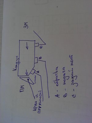

Я не знаю как правильно,но чисто логически,по вашему рисунку:
С-подача
В-обратка
А-зад. ось
Но это догадки. Тоже думаю удалить АВС,но теперь задумался. Если гаишники и в правду будут докапываться до изменений конструкции,то удаление АВС туда тоже наверное входит.
