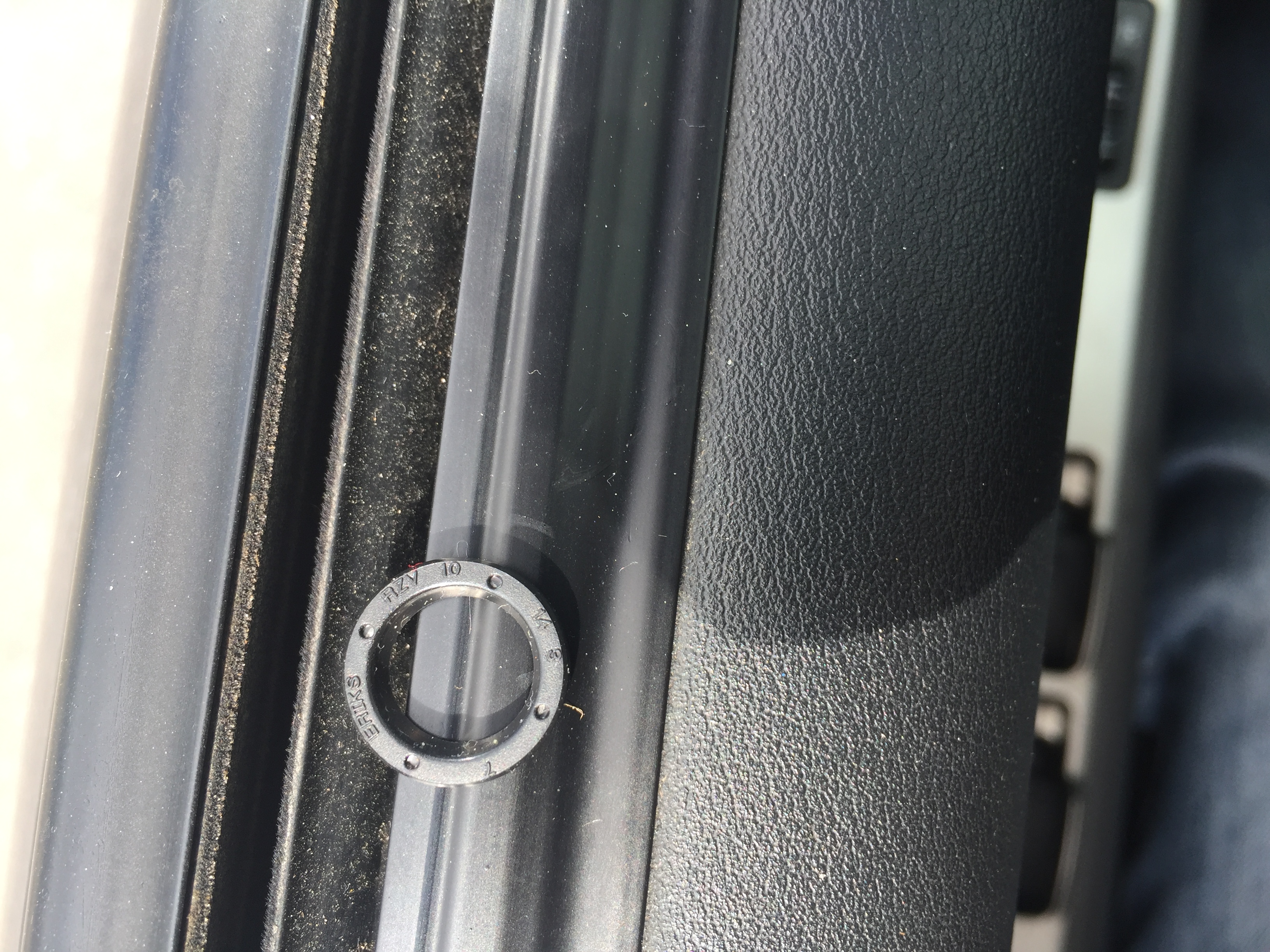

Вот уже что-то конкретное! Уважаемый, tserb, подскажите пожалуйста этот сальник идет как запчасть или его нужно искать только по размеру?tserb писал(а):Все лечится заменой сальника 10х14-3 1 шт. Того, что на фото слева вверху, тем, что под ним.

Искал по размеру, стоит около 1 USD. В магазине который специализирующейся на сальниках подшипниках. Размер 10х14-3.

как родной подходит белое силиконовое колечко из под головки старых ещё Камазов:стоит уже 7 лет-всё чисто

все эти сальники максимум на полгода-проверено,честное словоtserb писал(а):Фото сальника:

Пока год. Полет нормальный.Урал писал(а):все эти сальники максимум на полгода-проверено,честное словоtserb писал(а):Фото сальника:
