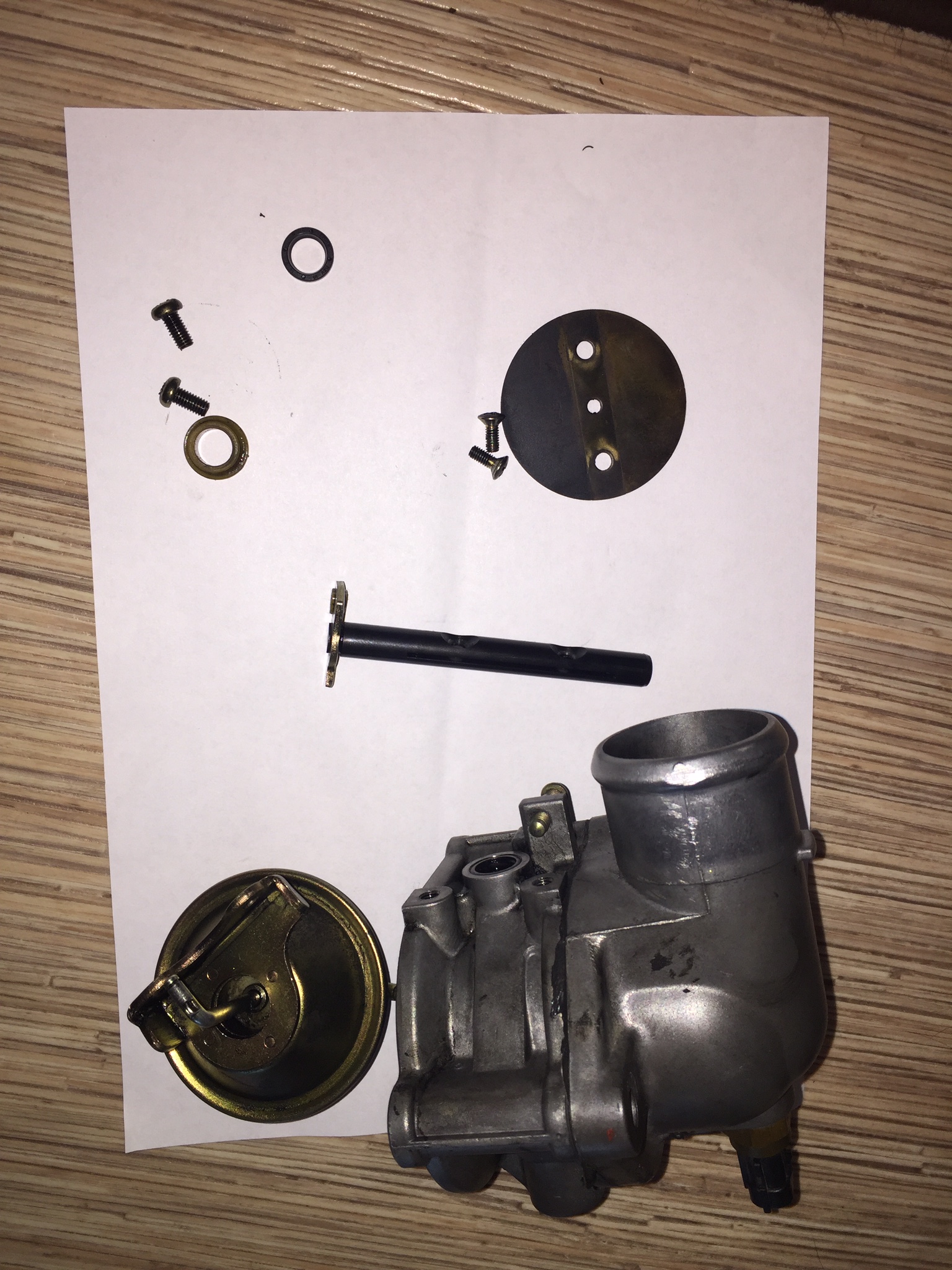

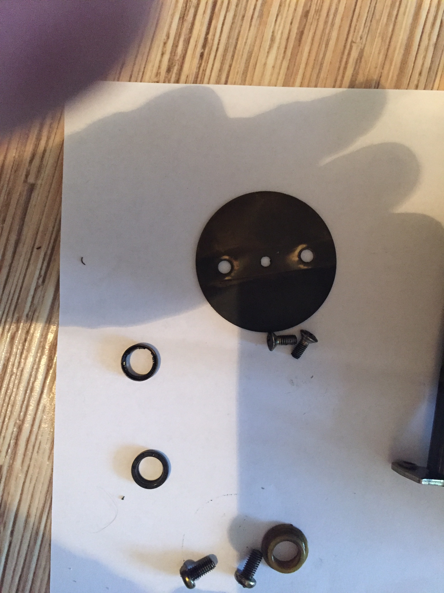

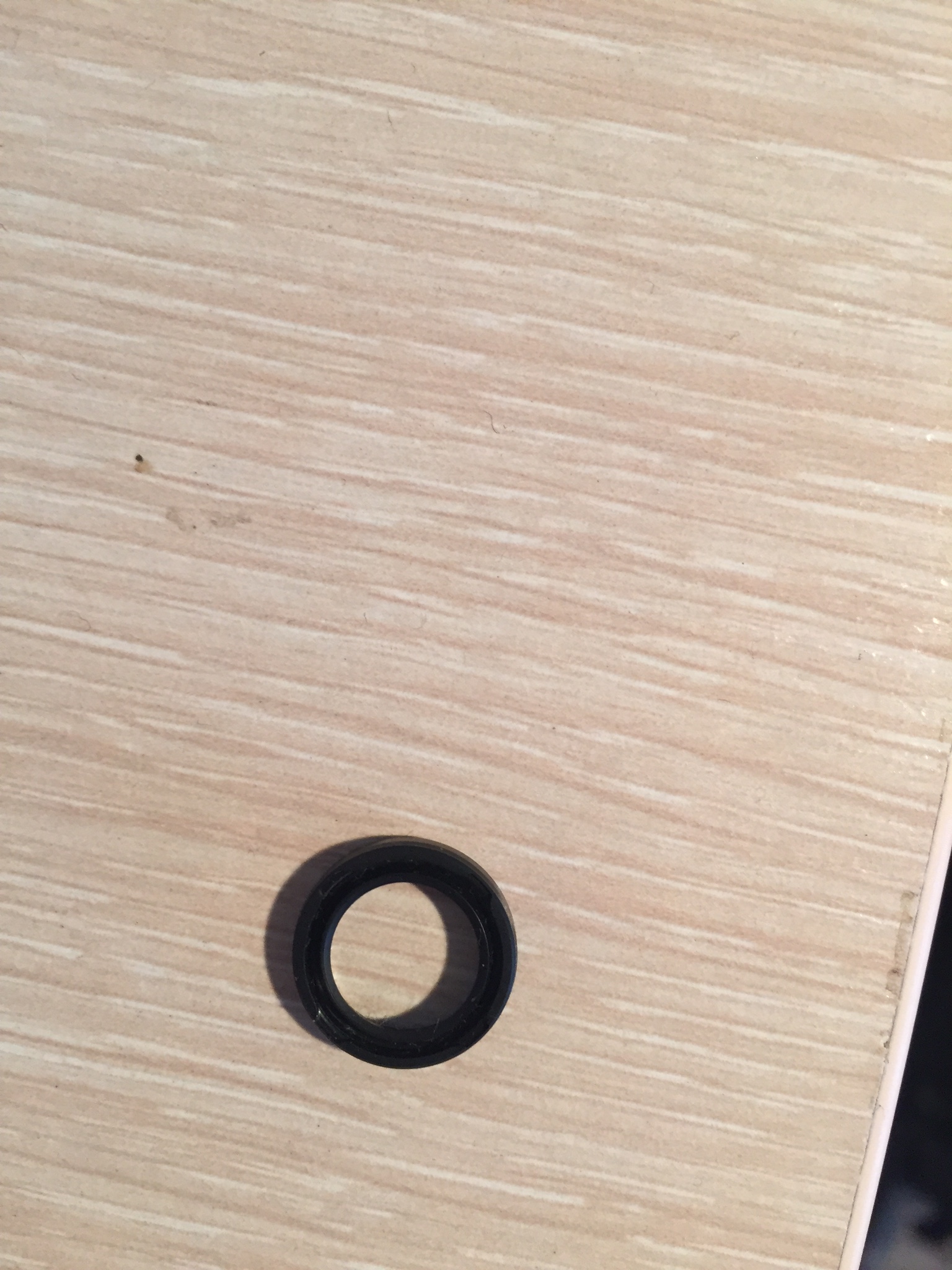

Все лечится заменой сальника 10х14-3 1 шт. Того, что на фото слева вверху, тем, что под ним.
