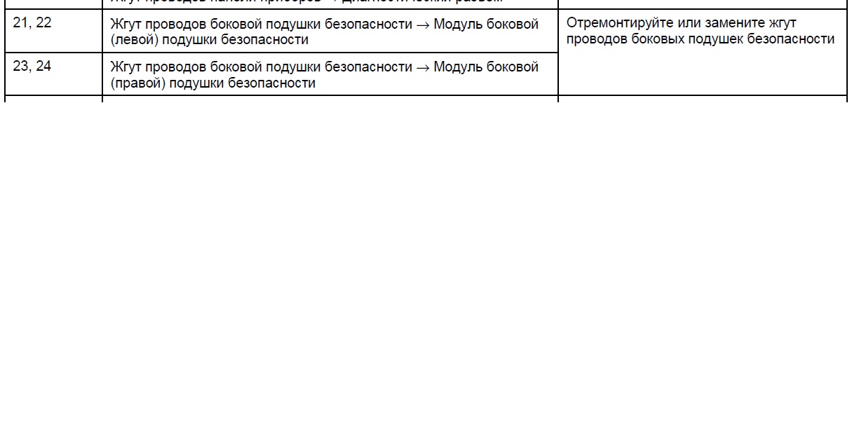

незнаю что в вашей книге написано, в моей по блоку srs написано то что на картинке
Совершенно верно! Прошу прошшэния, где то я в шары...
Походу от того, что сиденье туда-сюда двигаешь (у меня жена любит так делать)проводок где то и переломился?

Вот что меня запутало

Ну легион авдодат косячит, и в моей книжке много косяков, но тут проверено на себе было проверено.

Кароче, вчера настроился на замену этого провода, снял кресло, разрезал жёлтенькую гофру, дёргал дёргал провода, нигде они не перетёрты, не переломаны, не повреждены, всё обратно замотал и ничего не стал делать-жопой чую не там повреждение
Всё же Легион не косячит, код неисправности всё таки №22, а не НОМЕР ВЫВОДА как в таблице
