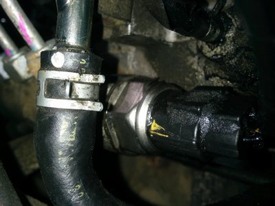

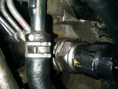

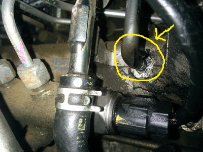

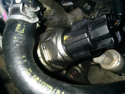

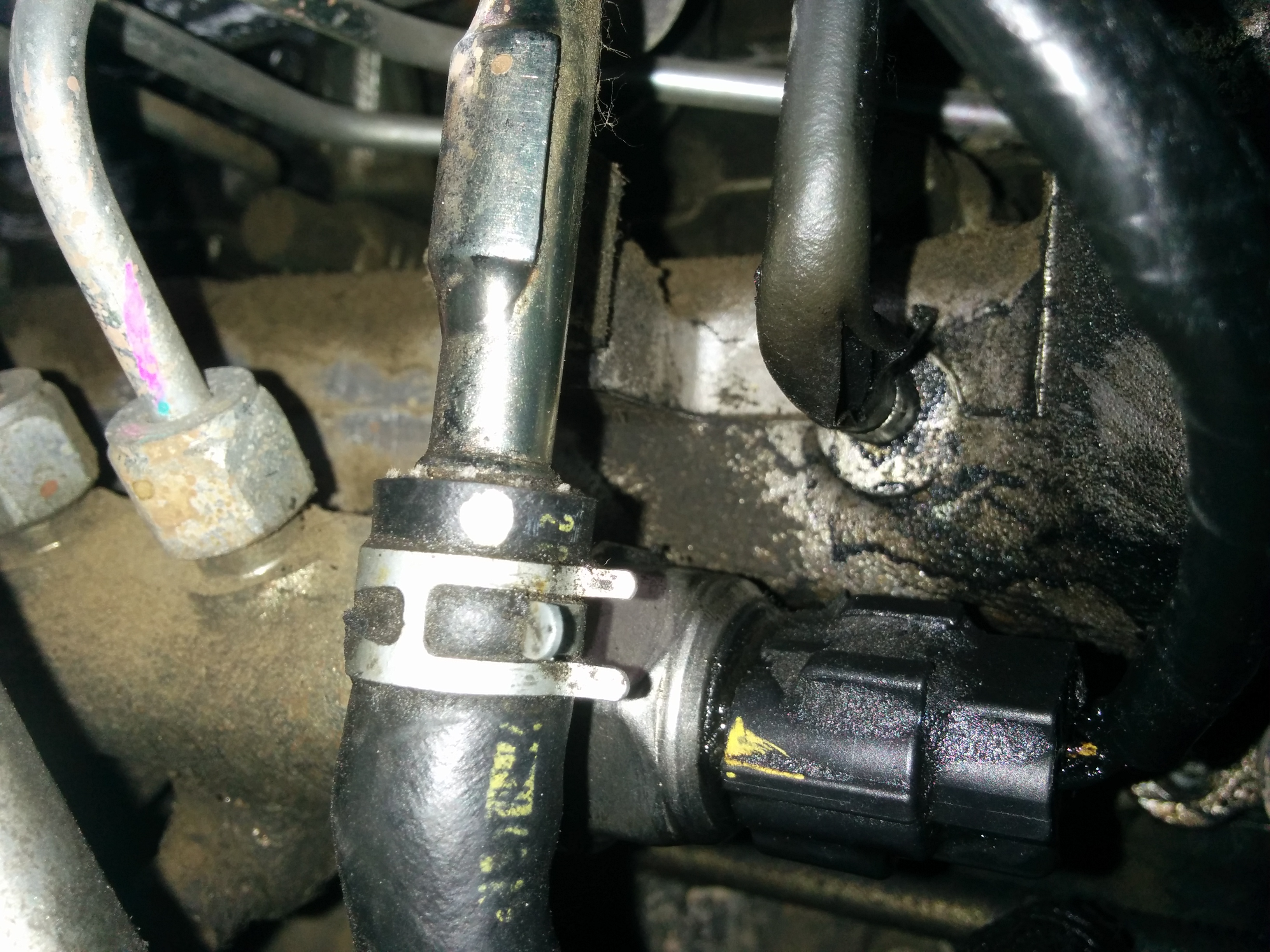

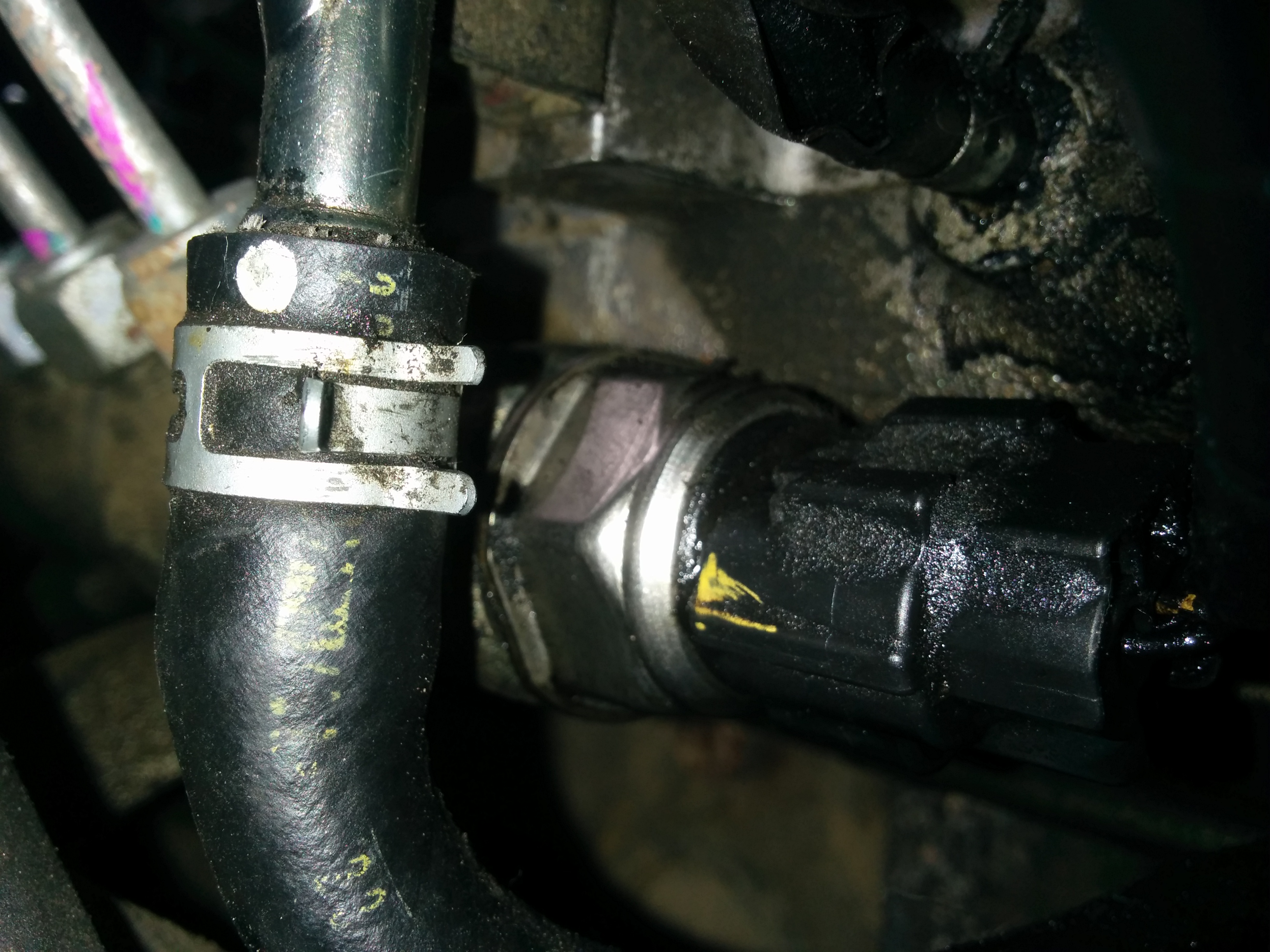

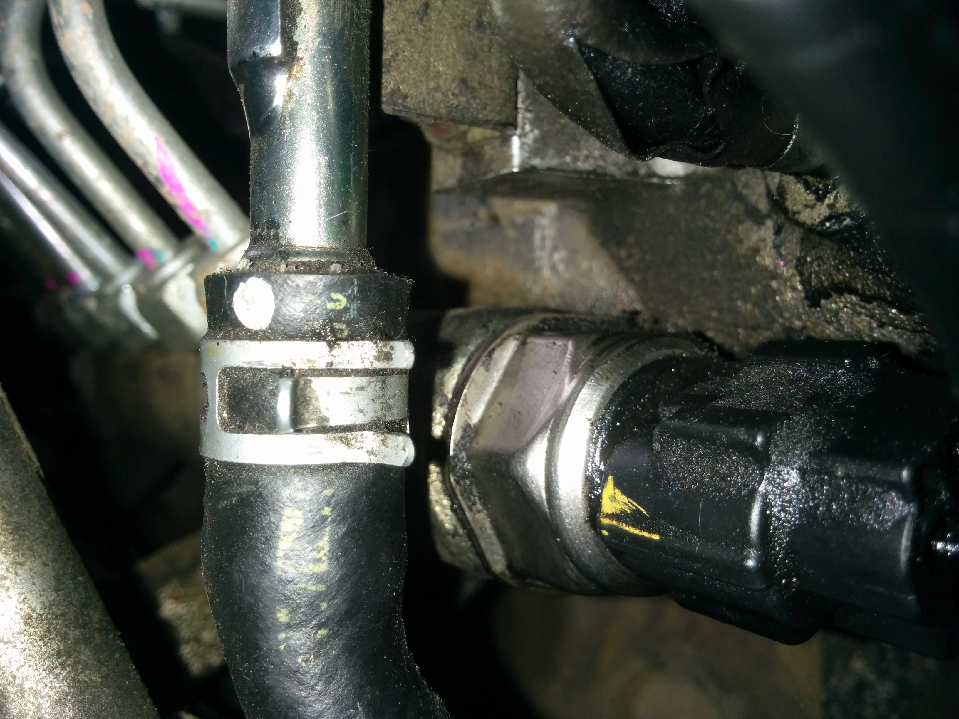

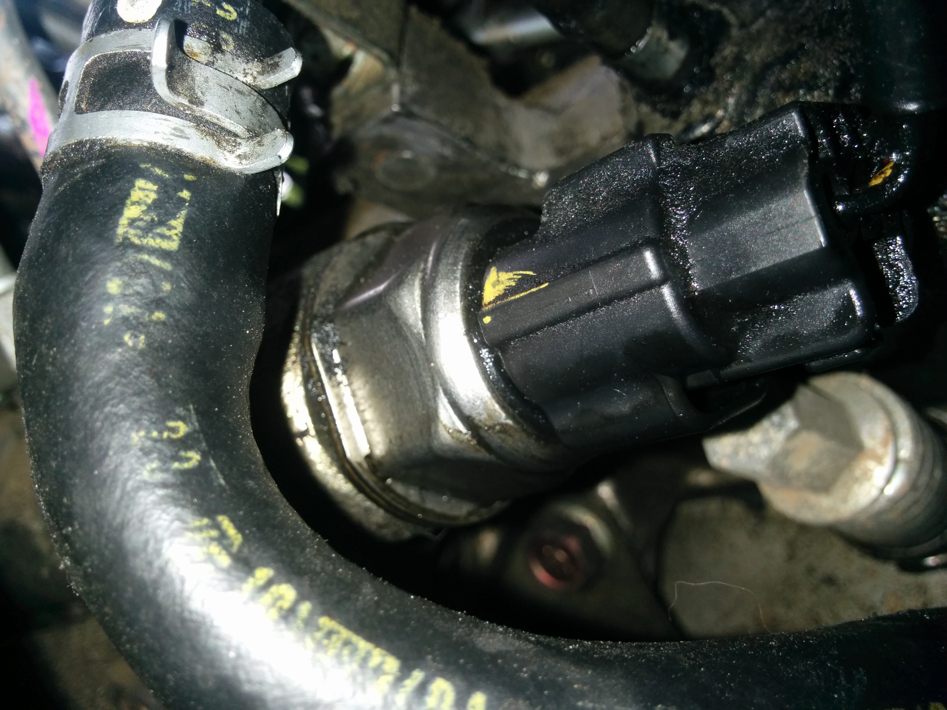

Посторонний звук имеет место быть на оборотах от ХХ до 1200 об. После 1250 об. этот стрекот просто исчезает и на всем дальнейшем наборе оборотов его нет.
Пока лазил и слушал, обнаружил вот такую картину.
Подскажите как называется датчик в торце топливной рейки. Где-то из-под него мокрит и сочится видимо, влажно и грязно было там. и может ли быть из-за него подсос воздуха в систему?

Приветствую! Не знаю, что "мокрит"! Но мне не нравиться, лопнутый шлангчик!
И судя по фоткам, этот "шланчик" идёт к датчику "надува"! Может через него из коллектора сифонит на "топливную рейку"! Не?

Кактим образом это влияет на посторонний стук? Какие процессы происходят? Как называется датчик? Читайте первую половину вопроса.den1ska писал(а):Приветствую! Не знаю, что "мокрит"! Но мне не нравиться, лопнутый шлангчик!
ЗЫ. У шланчика двойная оплетка.

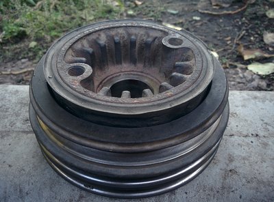

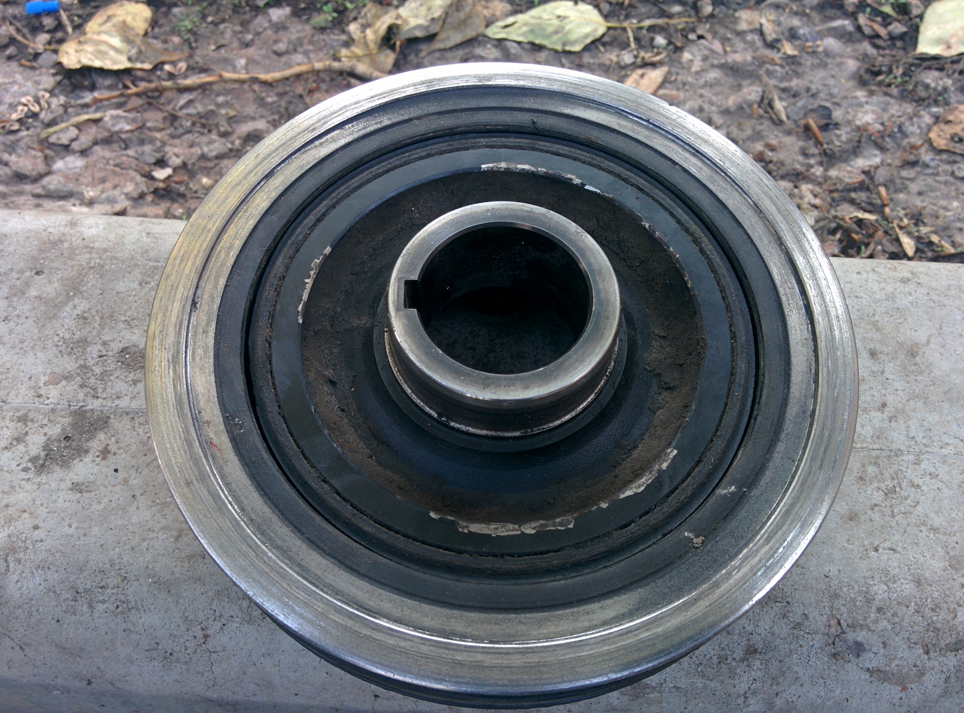

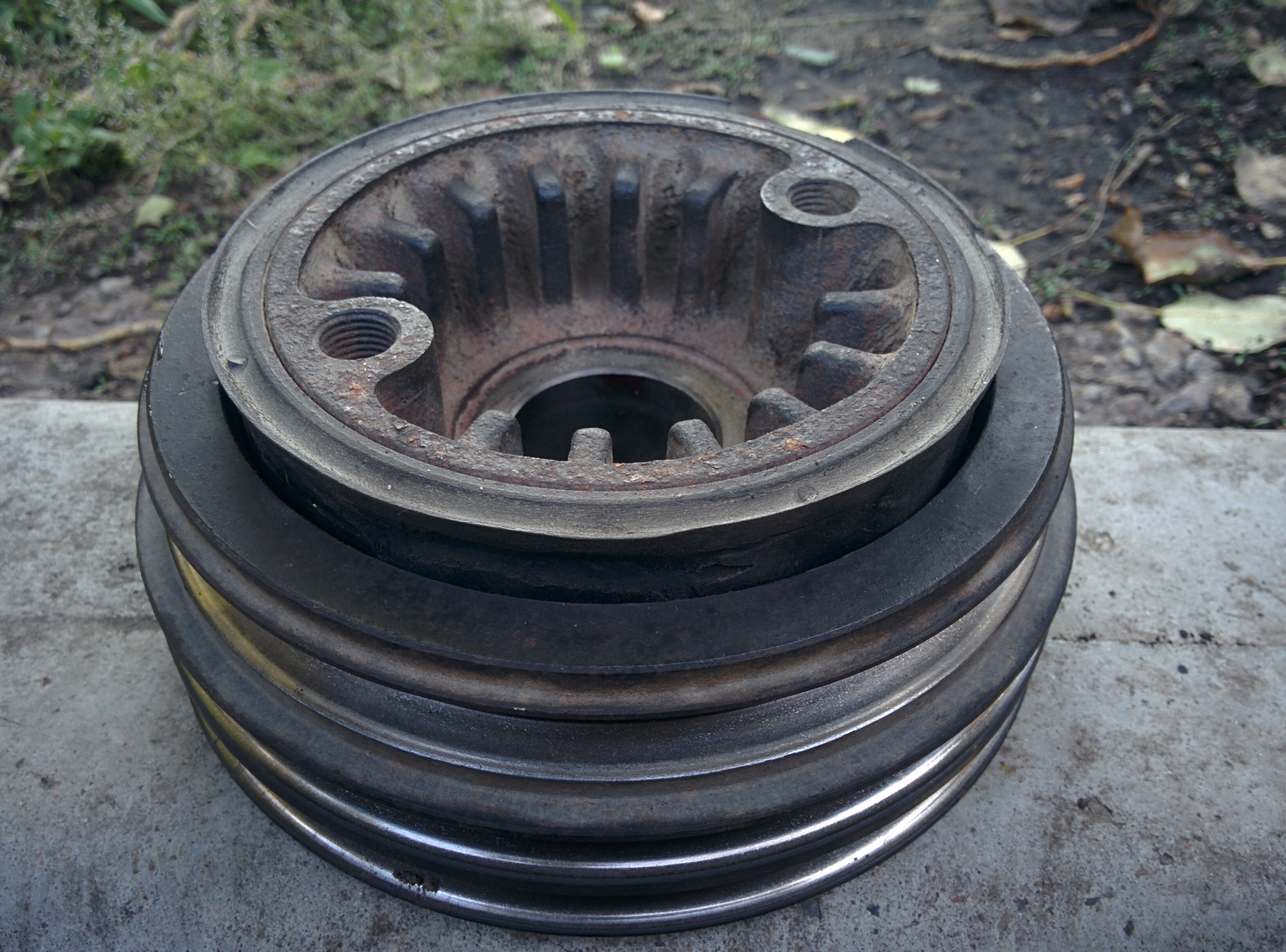

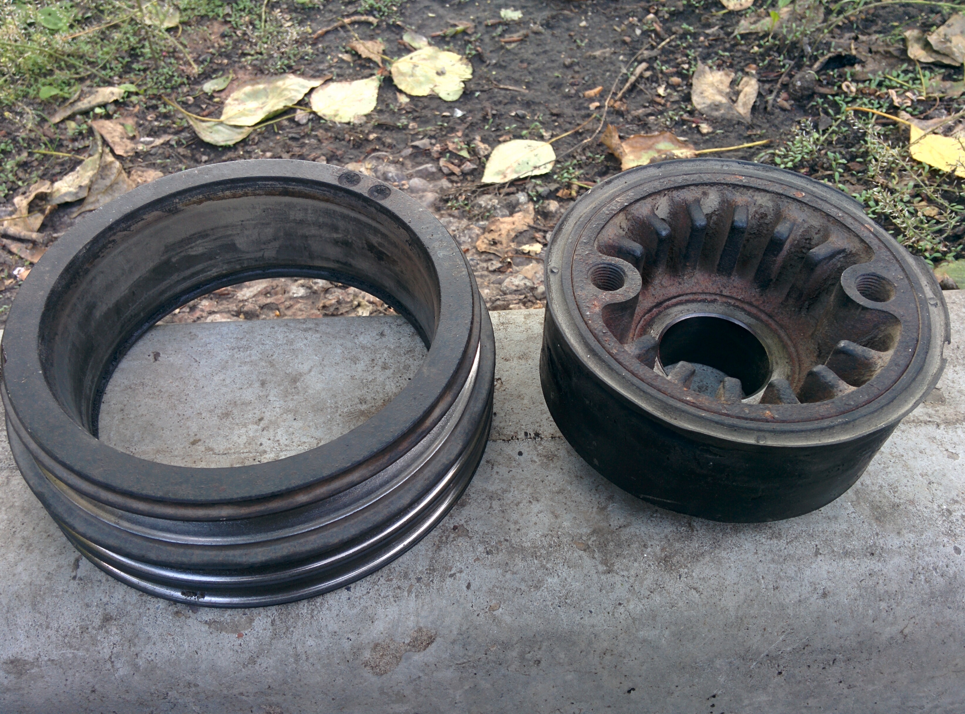

Вопрос по стуку снят.
Съездил к сервисмэнам. За 30 секунд на слух определили причину. Развалился шкив коленвала.

Скажите как называется датчик и бывают ли с ним трудности?
Alex_IZA
- Сообщения: 1099
- Зарегистрирован: 27 мар 2015, 10:27
- Двигатель:: 4M41 D-DI Common Rail
- Откуда: Новосибирск
- Благодарил (а): 33 раза
- Поблагодарили: 109 раз
Re: Помогите определить куда копать по звуку
Вы сначала трубочку к датчику наддува почините, она у всех лопается к 100 тысячам. Если егр не заглушен то из дырочки вытекает грязная кака. Ставят белую трубку с классики, тоже воздушная на регулирование чего то там. Я ее покм стяжками притянул, хомут что то не попадается на глаза.Sansei писал(а):Скажите как называется датчик и бывают ли с ним трудности?
Датчик называется - давление в рампе. Официально продается в сборе с рампой и не надо его крутить.
