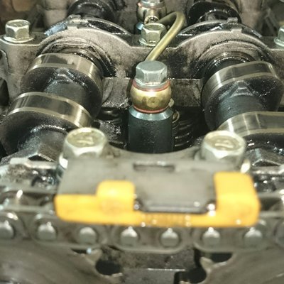

После всех манипуляций получил вот что:
Встречаются ли клапана при перескоке цепи на 1 зуб?

скачал, послушал. На первом после набора троит меньше. На втором после набора стало хуже на ХХ. На цепь вроде не похоже.,да и поднакатывает. Начни с форсунок. Троит он у тебя. Проверь шток ОУВ.(опять же ошибки нет) Знаю как начинает долбить его, но как сломанный не знаю. И какие МАНИПУЛЯЦИИ были сделаны? Что троить стал больше. Может прогрев мотора разный?натяжитель сам натяни от гбц на башмак узкой монтажкой, если больше трех четырёх щелчков собачки то он не держит, запусти послушай. Но эксплуатация на такой натяжке цепи приведёт к обрыву. Сними и взведи натяжительbkmz123 писал(а):После всех манипуляций получил вот что:

С чего мысли о перескоке цепи? пирамидки на валах перед кулачками валов. Вмт выглядит так

Клапана проверь заодно, по фотке скажу порядок 1впуск выпуск, 2 впуск, 3 выпуск. Оборот колена на 360 по часовой . 4 впуск выпуск, 3 впуск,2 выпуск, Сделал у себя 0,15 в круг, чтобы не зажимать выпуск. Добавлю... На запущенном двигателе открути и затяни обратно гайки(по очереди) на трубках подачи с ТНВД, оставшиеся 2ва горшка проверь на головке, но много соляры в движок не сливай (прийдется масло менять) так провериш форсунки

Цепь проверил, все метки сошлись, форсы вчера возил на стенд, распыл в норме, проверить давление открытия не смогли. На всякий проверил компрессию: 31,30,30,30. заказал натяжитель, жду. Зазоры на клапанах увеличены, пока не трогал. Масло в любом случае под замену, подходит срок, уже заказано.
