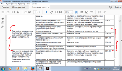

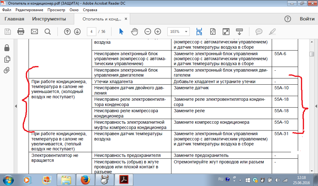

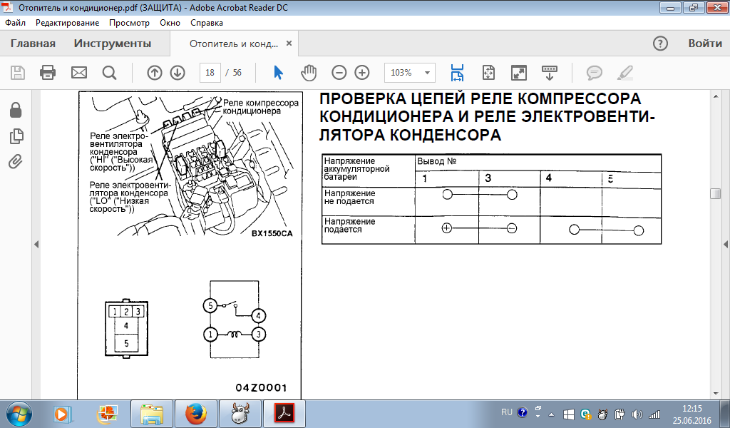

Ну если на ходу так морозит, а на стоянке нет, то конечно охлаждения не хватает.

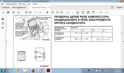

А это на будущее, прочтете у себя в мануале. Все неисправности обвел красным.

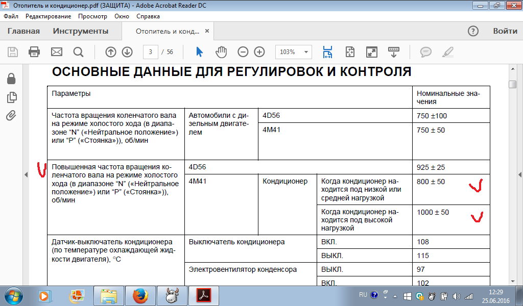

И кстати во если обороты не поднимаются на 1000 при вкл кондиционера - это значит компрессор не включается? просто рывок и обратно, это происходит после ооочень долгой езды

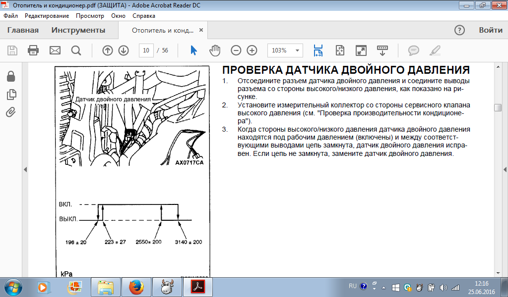

Мануал внимательно почитайте, там есть как все датчики проверить и не только

Вчера пока каталась опыты ставила, может морозить на скорости при оборотах 1500, и если стоишь и держишь 2000. Еще бывает что на паркинге при включении кондиционера, обороты не поднимаются до 1000, только легкий рывок и обратно на 800.
