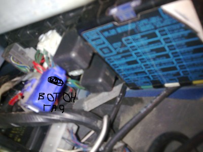

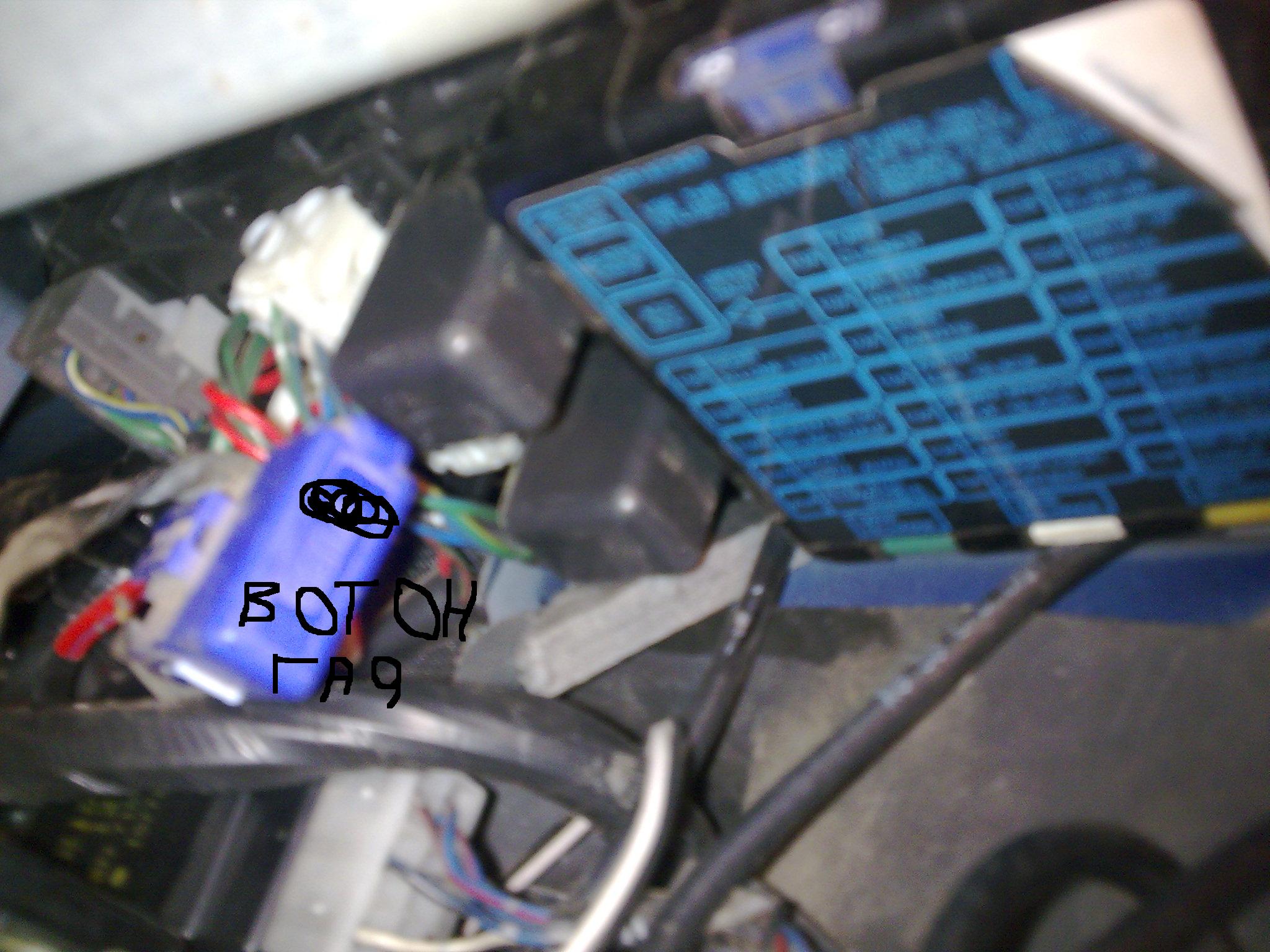

Re: СХЕМА ПОДКЛЮЧЕНИЯ ПРОТИВОТУМАНОК
А где штатно находится предохранитель и реле задних противотуманных фонарей? Тут http://www.pajero.us/pajero_manual/?id=pred не нашел, в книжке тоже не нашел.
А то у меня лампочки исправны, но с кнопки не включаются
еще должно быть реле, смотри в подкапотном прострастве. если есть все провода и разъемы а также кнопка то надо реле смотреть. если есть, то только подключить.Pol@ATOM писал(а):Ребят, у мну П2 4М40 95 года, дорестайл... У мну есть атавизмы от ПТФ? Жгуты в приборке под кнопу, разъём под бампером? Что мне докупить для организации включения по родной проводке?

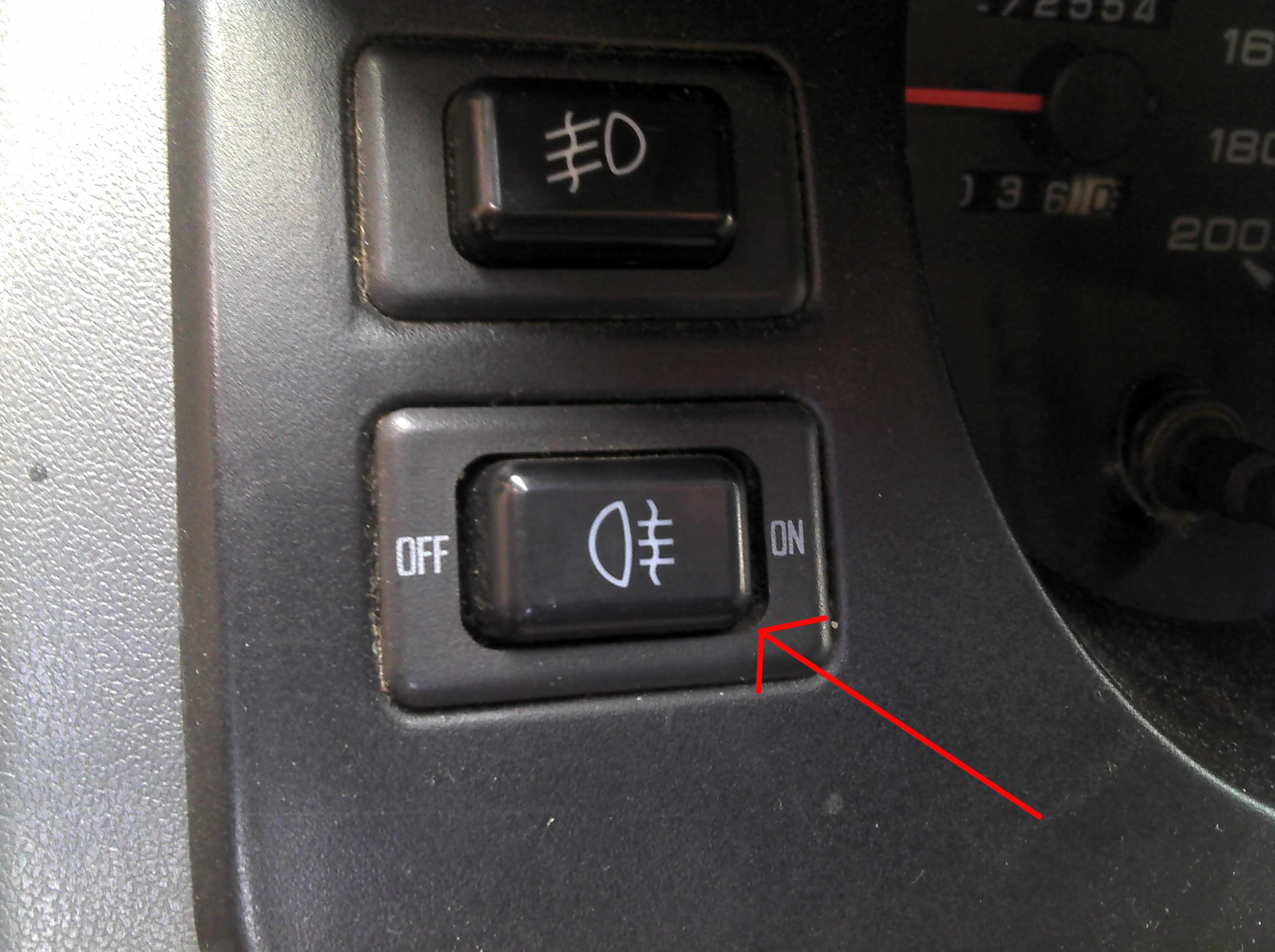

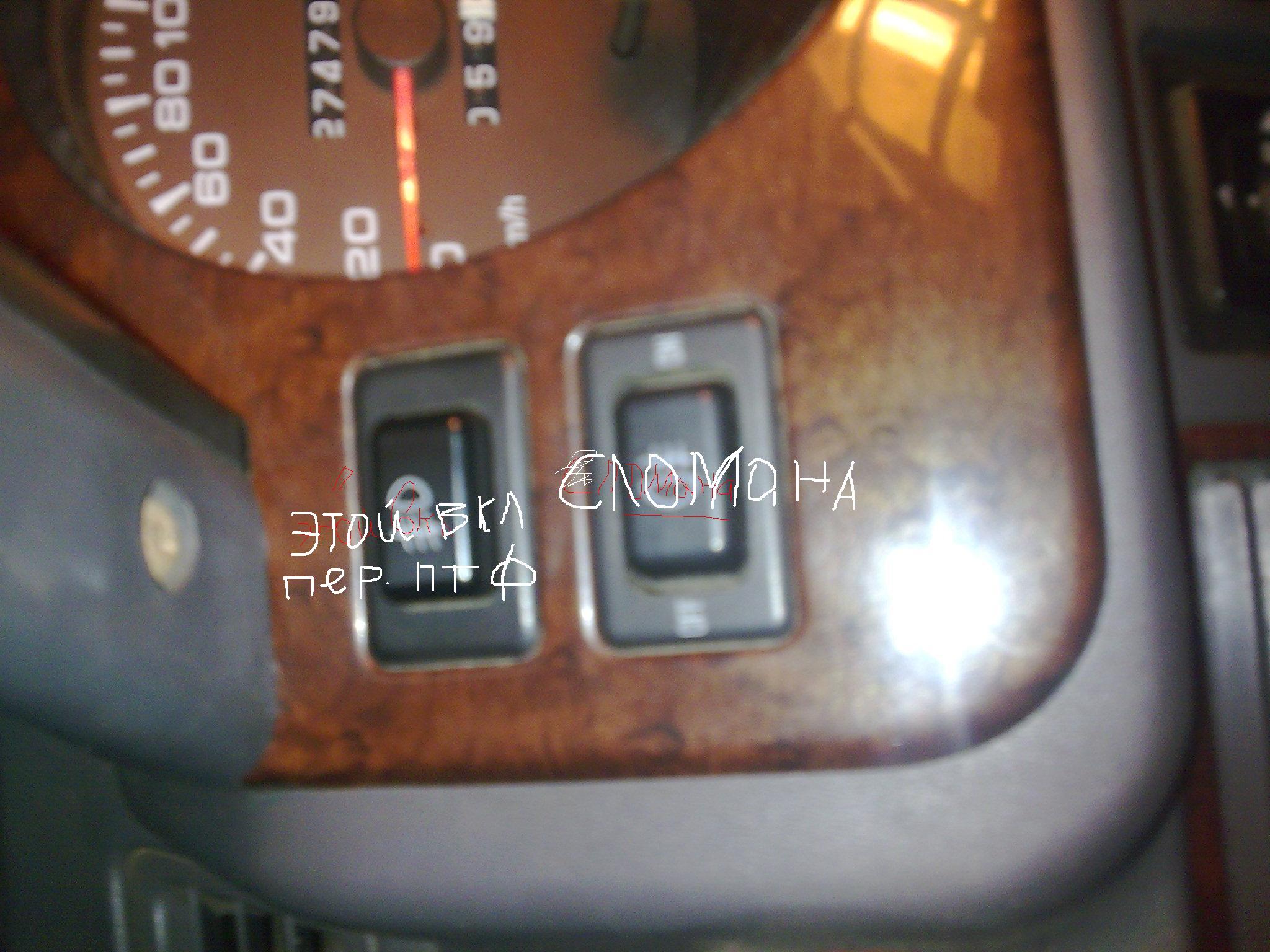

Нашел почему у меня не горят задние противотуманные фонари. Если кнопку (на фото нижняя, обозначенная стрелкой) нажать в положении "on" и держать то все загорается. Как только отпускаю - гаснут.
Подскажите пожалуйста, это сломалась кнопка или там есть какой-то блок управления (смущает то, что у него есть положение on и off)?
Верхняя кнопка включает передние ПТФ - на панели загораться ничего не должно. После нажатия кнопка утапливается.
Нижняя включает задние ПТФ - на панели ЗАГОРАЕТСЯ лампочка туманок. Кнопку держать не надо. Управляет включением реле. В Вашем случает неисправна кнопка.
Передние ПТФ при включении включают габариты. Задние ПТФ включаются только при работе передних.
Кнопки ПТФ часто выходят из строя. Говорю из своего опыта. За 110тыс км поменял 2 кнопки передних ПТФ. Лампочки мощнее ставить в ПТФ не надо - толку никакого, а нагрузка на проводку будет значительно выше.

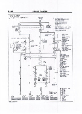

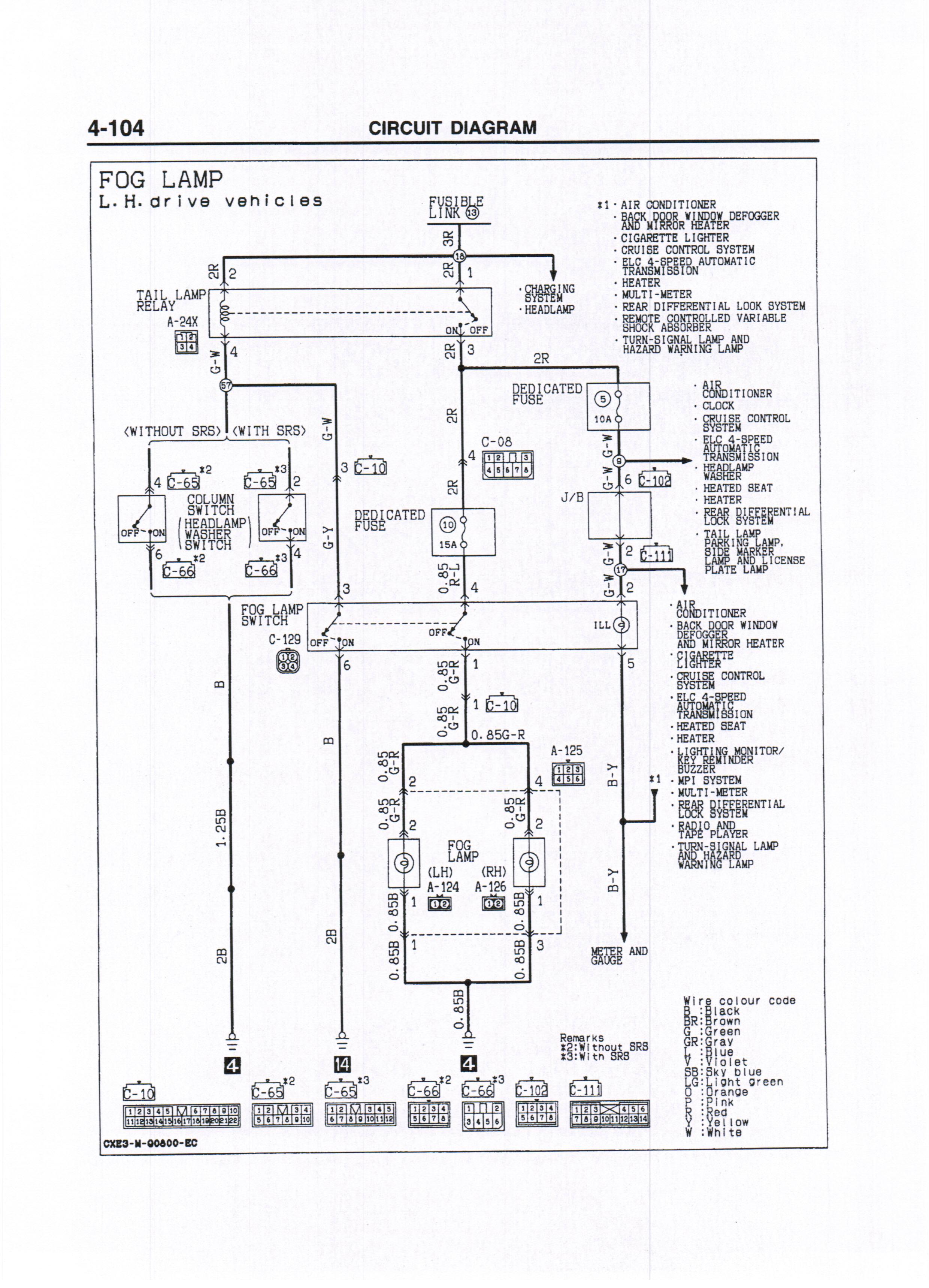

Так и есть, птф запитаны через реле габаритов, поэтому при нажатии их кнопки загораются габариты и птф, вот схема:хакас И я писал(а): в результате птф загораются при полностью выключенном зажигании и вместе с габаритами.
Вопрос: так и должно быть?
Огромное спасибо!!!
