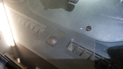

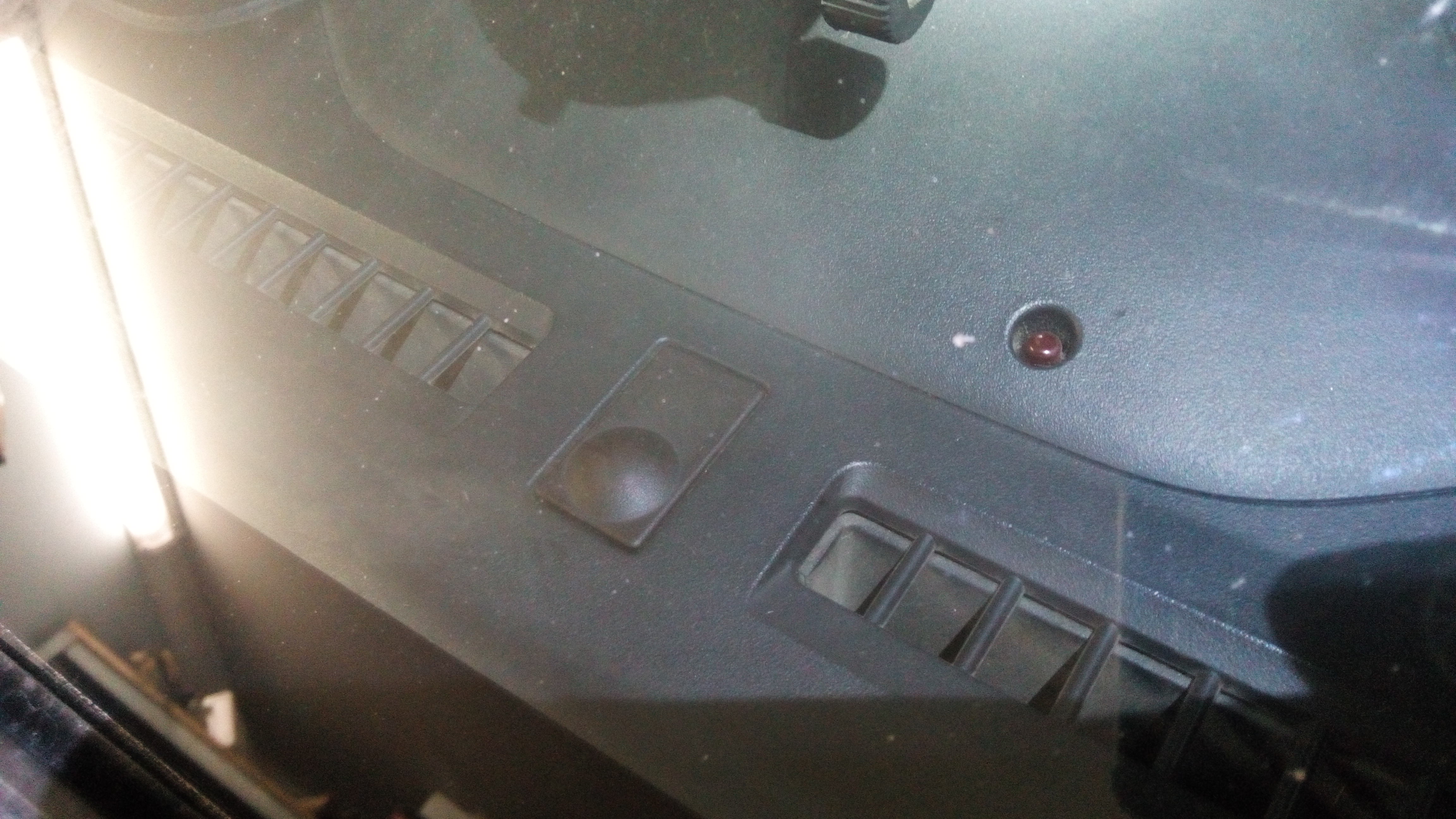

Кстати, кто в курсе-что там за красный светодиод правее и выше фотосенсора??

Там просто красное стеклышко, больше ничего. А вообще для светодиода ШТАТНОЙ сигнализации, которой для рынка РФ нет

Чукча не читатель, чукча писатель (с) :D У Виктор74 четвёрка не российской комплектации ;)

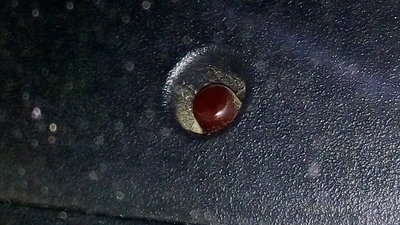

Алексей50 писал(а):Там просто красное стеклышко, больше ничего. А вообще для светодиода ШТАТНОЙ сигнализации, которой для рынка РФ нет
На просто стеклышко не похоже.
Вот поближе сфотал..

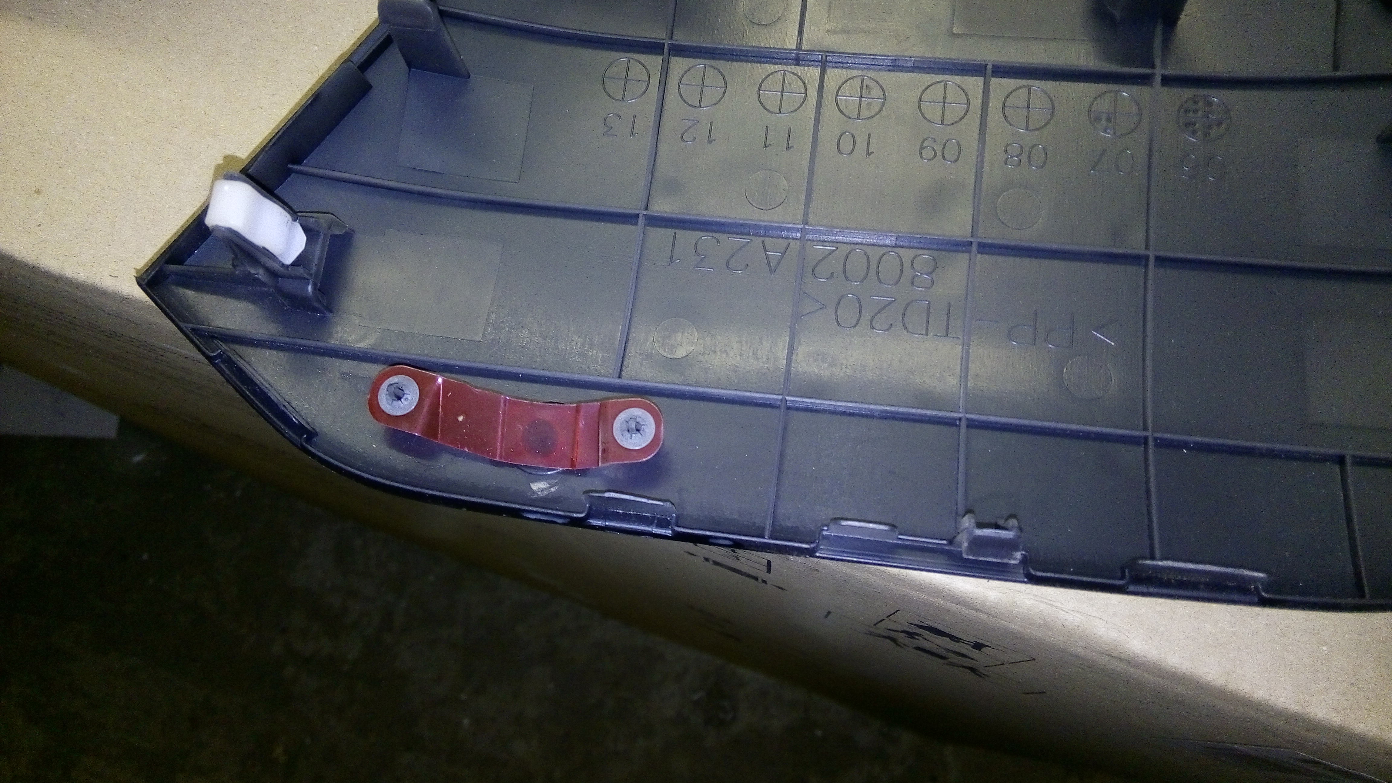

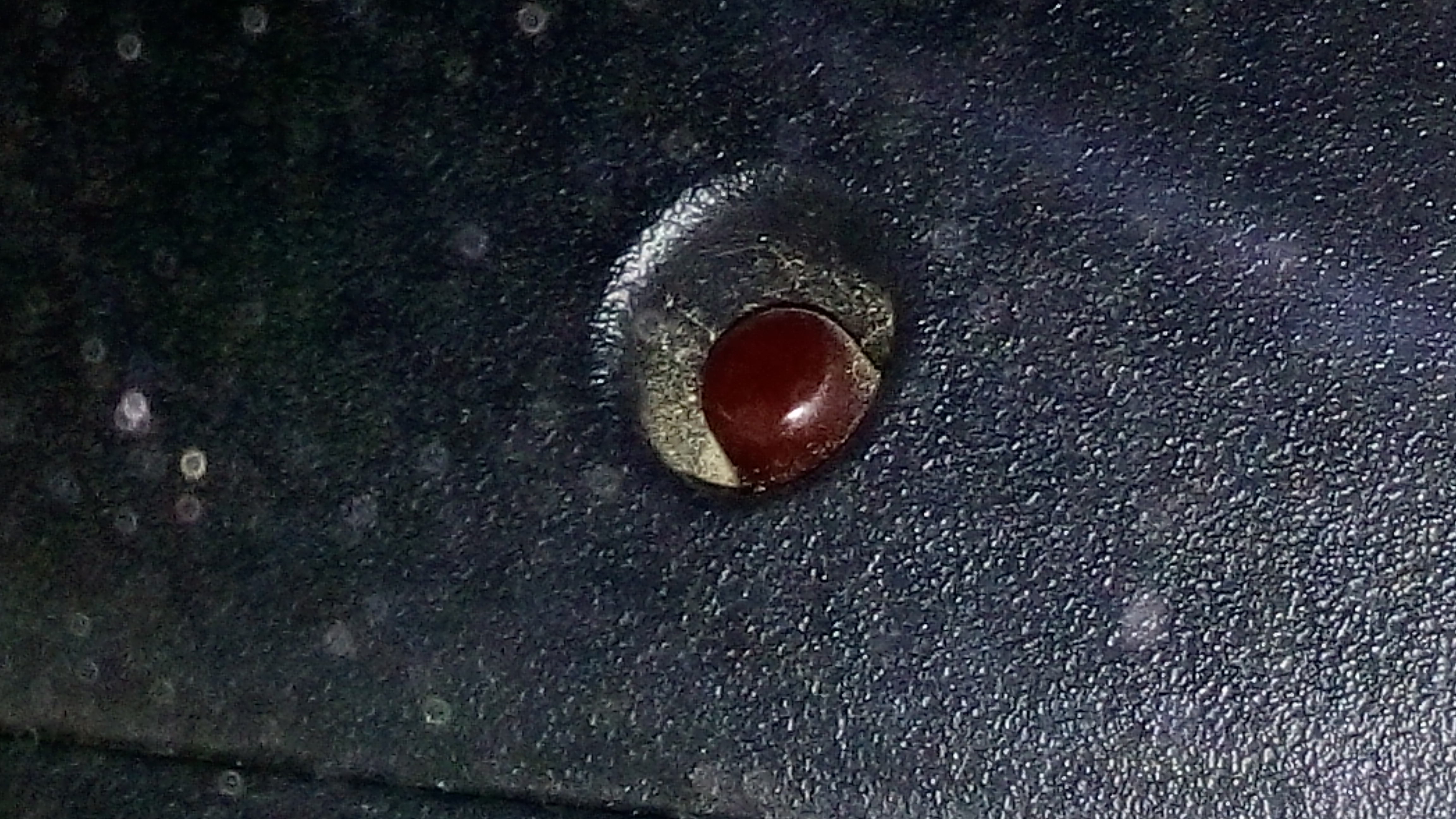

Был заинтригован;)
Выдернул крышку!
Действительно, красное стеклышко в виде светодиода:)
Пустышка в общем..
