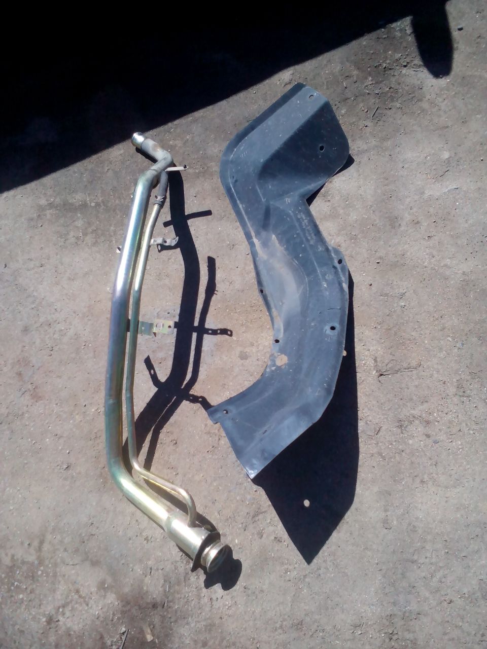

dzhdzh писал(а):
SNOOPER писал(а):Кстати нужно понимать когда выпущена машина
Эм.. А можно подробнее? Моя - 11.2001, снято с машины 2000, по-моему (но это не точно). Или я не о том, что нужно? Или о том, но данная конкретная горловина конструктивно не подходит к данной конкретной монтере?
У меня вот такая же трубка ,идет большая и рядом маленькая .

moonchild писал(а):Если в арке не воняет бензом, то лучше быстренько залезть, почистить, заантикорить.
Давеча как-то уловил запашок легкий. Думал показалось. Вскрыл. Выгреб две лопаты глины и излил 50 литров воды керхером пока отмочил и отмыл. На вид целое, а после преобразователя обнажились три дыры на дренажной трубочке прямо над колесом (горизонтальный участок). Размеры дыр от 3х1 до 5х2 мм. Выпил дефектный участок, заменил рукавом с пружинными хомутами.
При этом бак сохранял ваккум...но не всегда, иногда при заправке отсутствовало характерное шипение.. и такие случаи стали учащаться. Сейчас даже продолжительность шипения увеличилась чутка.
Что вскрывал ,откуда выгребал ??

Вот этот пластиковый брызговик снимаешь, а там дальше и без слов видно что откуда выгребать.
Евгений 56
Сообщения: 235
Зарегистрирован: 31 июл 2015, 06:25
Мой автомобиль(и):: Pajero III 5дв 2002 г.в
Откуда: Оренбург
Re: М3: секс на каждой заправке после замены горловины
Сообщение Евгений 56 »
moonchild писал(а):Вот этот пластиковый брызговик снимаешь, а там дальше и без слов видно что откуда выгребать.
в том то и дело когда сняли пластиковый чехол ,то там было чисто,трубки все целые

Евгений 56 писал(а):
moonchild писал(а):Искренне завидую тогда.
А пистолет - так некоторые вобще приходится рукой держать, ибо отсекаются в любом положении.
Но запах бензинчика присутствует ,смотрели ,ничего не обнаружили ,все сухо,чисто ,целое ,ржи явной нет . Пистолет отщелкивается . Или это конструктивная особенность Паджеро ,что при заправке надо играться с пистолетом ???
Вашу горловину менял предыдущий владелец, и возможно неправильно соединил, заглушил тонкие трубки. При правильном подключении пистолет не должен отщелкиваться и запахо бенза быть не должно.
Визуально горловина в оч.хор.сост . Так ,теперь что мне делать ???Куда лезть ???

в лонжероне есть вставка с трубками посмотри в каком состоянии она и как себя чувствует шланг что идет к верхнему сапуну бака
