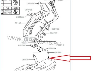

Форумчанам категорический привет!
В общем, горловина благополучно сгнила, после краткого мониторинга Москвы и окрестностей монтеровского "саксофона" в хорошем состоянии найдено не было, поэтому в славном городе Владивосток была закуплена горловина, в состоянии, близком к новому, и, силами сотрудников одного уважаемого на форуме сервиса, оная была установлена вместо старой, чуть не рассыпавшейся при этом в ржавый прах. Лишние непригодившиеся трубки заглушены. Я так понимаю, единственная (ну, разумеется, кроме самой горловины) трубка на горловине с пруля - для отвода паров бензина, что должно обеспечивать беспрепятственный поток бензиниума на полной скорости внутрь прожорливого машина. На деле каждая заправка приводит к тому, что участливые (или о[..]евающие, что реже) заправщики через минут 15 подбегают и извиняются за пистолет, который должен работать, но щас вот чота не работает - просим пардону!
Короче, после последнего сорокаминутного стояния под дождиком в судорожных попытках влить 60 литров в сопротивляющийся бак, в голове созрела мысль, что так быть не должно и, видимо, пары или не эвакуируются или, мягко говоря, делают это плохо. Иными словами, зае[...]ло.
Я так понимаю (судя по найденному на форуме), что если все подключено и соединено в данной конструкции как надо, то все (ну, кроме отсутствия саксофонных трубок, идущих к абсорберу) заливается куда надо на нужной скорости?
Если подсоединено как надо, но пистолет мгновенно отстреливает, что предпринять?

Коллеги, кому удавалось нормально срастить то, что на фотке несколькими сообщениями выше, с монтерой, штатная горловина (MR573050) которой выглядит так, как на фотке ниже?
Ценник за новый (с высоким процентом доставки) по оптовой колонке автодока переваливает за двадцатку, а единственное найденное предложение на авито выглядит не сильно лучше той, что отгнила у меня.
PS CHRYSLER MR573050 стоит около 11, что более гуманно, и, я так понимаю, сие одно и тоже.

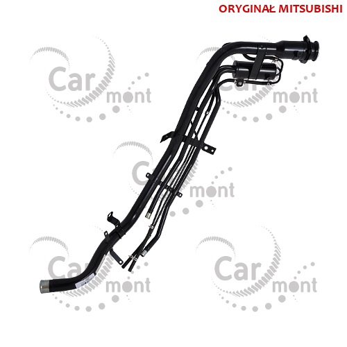

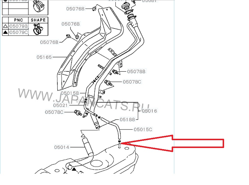

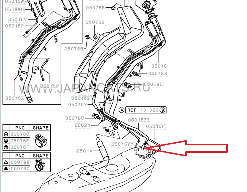

То что на этой картинке ставилось с мая 2002 года. В 2001 ставилась более простая версия.dzhdzh писал(а):В общем, я не один, как оказалось.
Я сколько не бился с этим так и не победил. Последняя моя идея была скинуть трубку вентиляции резинку и попробовать заправится, но не успел осуществить ,продал.

Re: М3: секс на каждой заправке после замены горловины
На конце железной трубки три лепестка
Нужны для того чтобы бенз в обратку не тек
Лепестки нужно Удалить и думаю проблема должна уйти
Не, Костя пофиг.
Там на баке есть клапан отсечной, во из него нужно потроха выкидывать.
На П3 его нет, там толстая трубка сверху бака ставится на прямую без клапанов.
Лепестки оставил, ржавые трубки выкинул и вместо них поставил шланги. От горловины осталось см15-20 и внизу загнутая труба, т.к. тот кусок целый остался. Соединил шланги так же как были трубки - проблем на заправках нет уже 3-й год.
Т.С. думаю у Вас трубки собраны не верно.
P.S. пока писал - уже всё объяснили.
Привет Саша ,SNOOPER писал(а):Не, костя пофиг.
Я про заливную горловину
У неё с низу три лепестка их иногда клинит
Если одну клинит то отсечка срабатываетSNOOPER писал(а):И я про неё, ПОФИГdr.motor писал(а):Привет Саша ,SNOOPER писал(а):Не, Костя пофиг.
Все три не заклинит.
