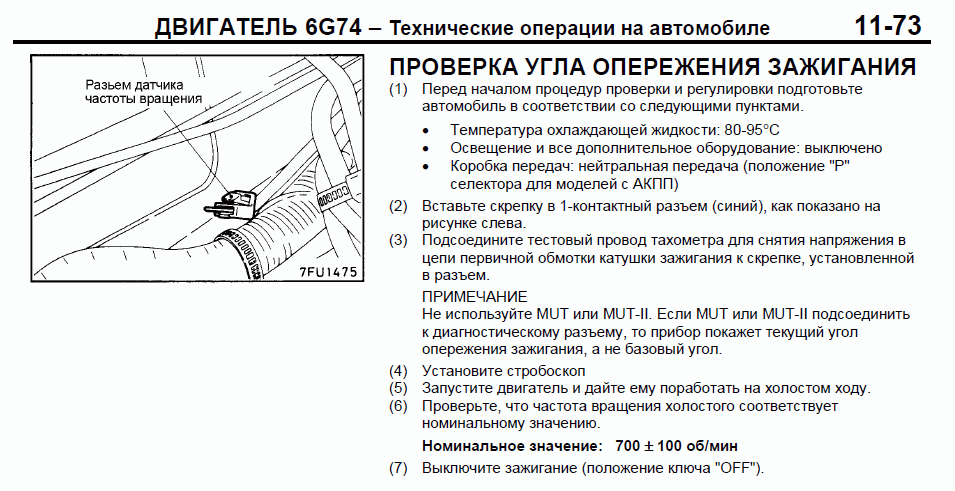

Пьяная Канистра писал(а):Но сканер когда кручу стартер, оборотов не видит
А раньше видел? :)
Фиг его знает, эти сканеры...
Под капотом где-то должен висеть сервисный разъём синего цвета для замера оборотов... Вот на нём должен быть сигнал... Посмотреть бы его осцилографом... или внешним тахометром...

Пьяная Канистра писал(а): А можно сразу спросить к чему вы клоните?
Дык это... Не совсем понятно по поводу искры...
Самое бы то было проверить, есть искра или нет. На вашем моторе вроде как тяжело к свечкам подобраться...
Но если бы искры не было на одном или даже нескольких цилиндрах, мотор всё равно бы завёлся.
Троил бы, колбасил, но всё равно бы завёлся...
Но если в 6-и цилиндрах нет искры (предположительно), то это что-то общее...
Вот и предложил посмотреть на тахометр, т.к. он берёт сигнал с коммутатора и хотя бы косвенно показал его живость.
Просто по внешним признакам (топливо вроде как в мотор поступает) походит на отсутствие искры...
