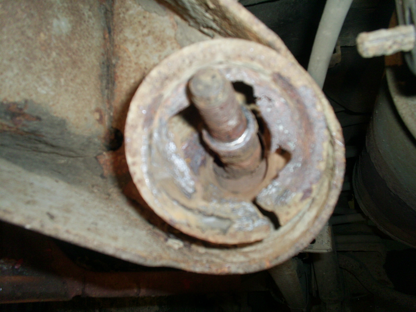

Разобрал и мальца оуел, но ни каких щелчков не слышал ::-D:

mitjaich писал(а):Разобрал и мальца оуел, но ни каких щелчков не слышал ::-D:
Люто.
В каком же состоянии тогда рама??? :=-O:
Люто.
её практически нет ::'(: блин 97г.машина! но ничего! уже новая рядом лежит :) развлекаюсь со всеми вытекающими и вылезающими :*MEGA_SHOK*:
