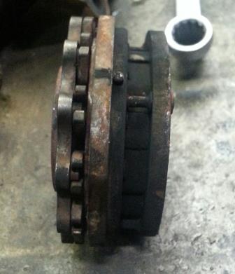

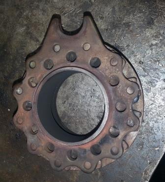

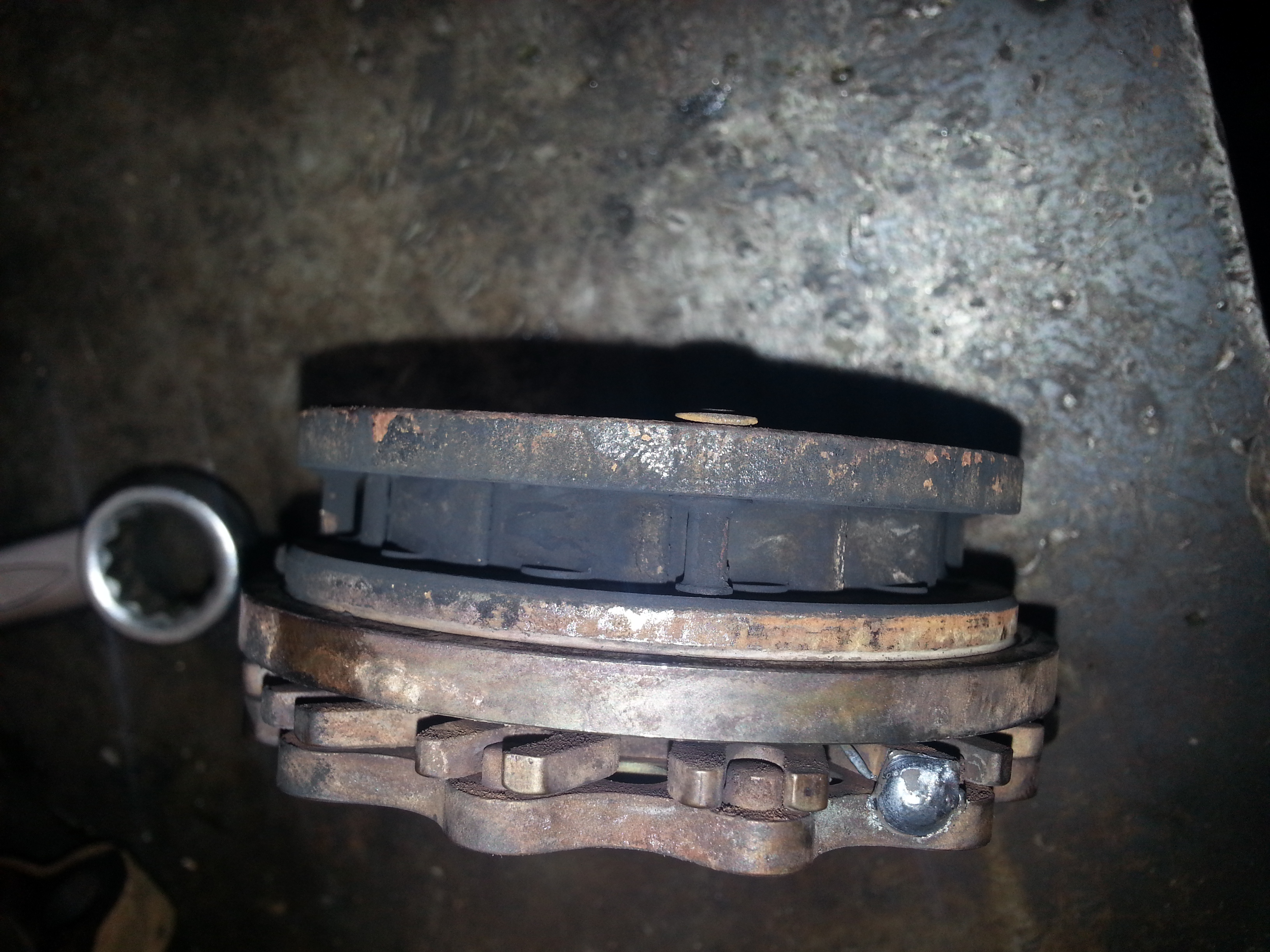

Похоже на зависание лопаток VGT, а клапан почему менял? и какой брал: оригинал или Китай?
Для диагностики после появления свиста открой капот и посмотри меняет ли положение шток привода при перегазовке
Так же желательно воткнуть механический манометр и проверить разряжение в вакуумной системе

dtancor писал(а):Шток меняет положение. Уже смотрел. Единственное делал это не перегазовкой, а просто сбрасывал шланг с актуатора или как его там, с бочонка который управляет геометрией на турбине. Хотя наверное не совсем правильно это. Свист то только на 3000т на разгоне. И то если педалью поиграть то может и поехать. Но мысль понял. Проблема ток в том что не кому газовать обычно. Клапан менял, так как думал причина в нем. Стоит оригинал. Китай ставил, он не совсем рабочий оказался. Манометра пока нет. Думаю ближе к лету че нить придумаю. Сейчас холодно возится. А в тепле не где.
если все так как говоришь, то скорее всего вот этот узел нужно смотреть. Но сначала манометр, ибо менее затратно
