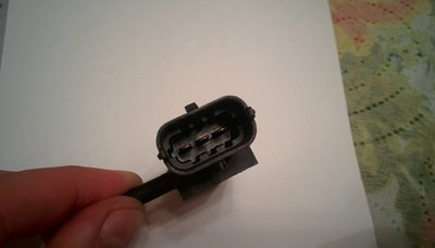

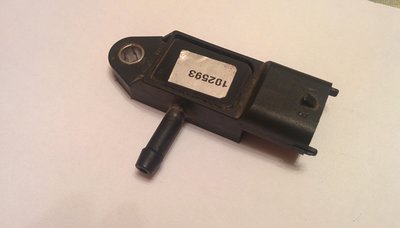

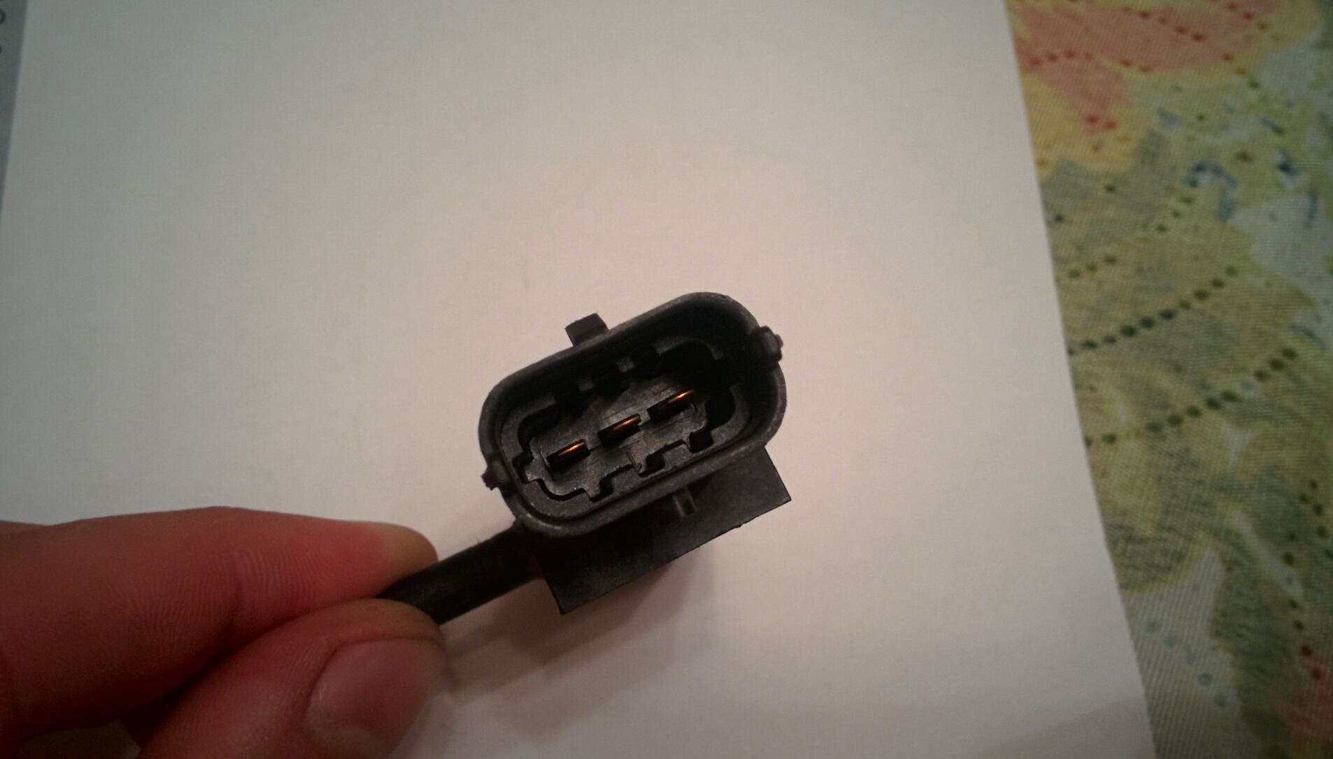

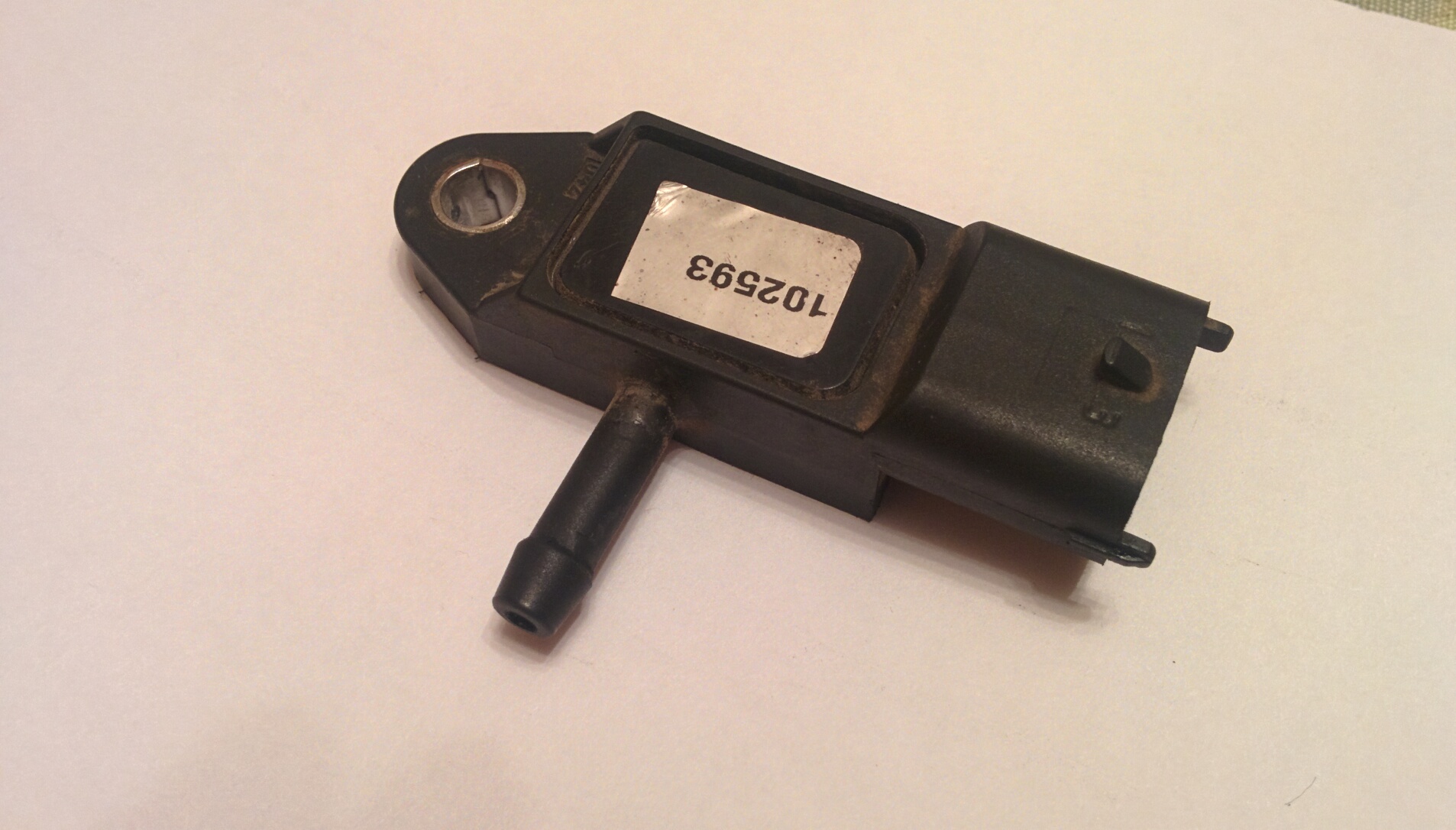

Сообщение ViGor201 »
Проверили сегодня метки грм - ремень по меткам, все 3 совпали.
Снял, прозвонить клапан соленоида - звонятся все три контакта, но сопротивление 5,6-5,9кОм, а тут пишут о 33-36Ом на рабочем. Завис клапан или у меня другой??
И еще подозрение - если форсунка переливает или не льет, что при этом?
Такое подозрение, что что то с форсункой еще может быть - работает не ровно, будто троит, дым противный валит, расход топива не ипаться.
