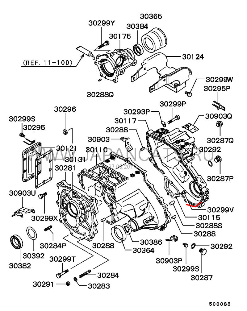

если течь внизу "по шву" .... видимо требуется вскрыть и заменить герметик задней крышки.
у меня вопрос следующий - можно ли это проделать не снимая раздатку?
подтекает в районе надписи 30299V

Re: Течь раздатки
Сообщение vk2 »
забил я на свою беду... и она на меня забила :) в смысле капать перестало.
