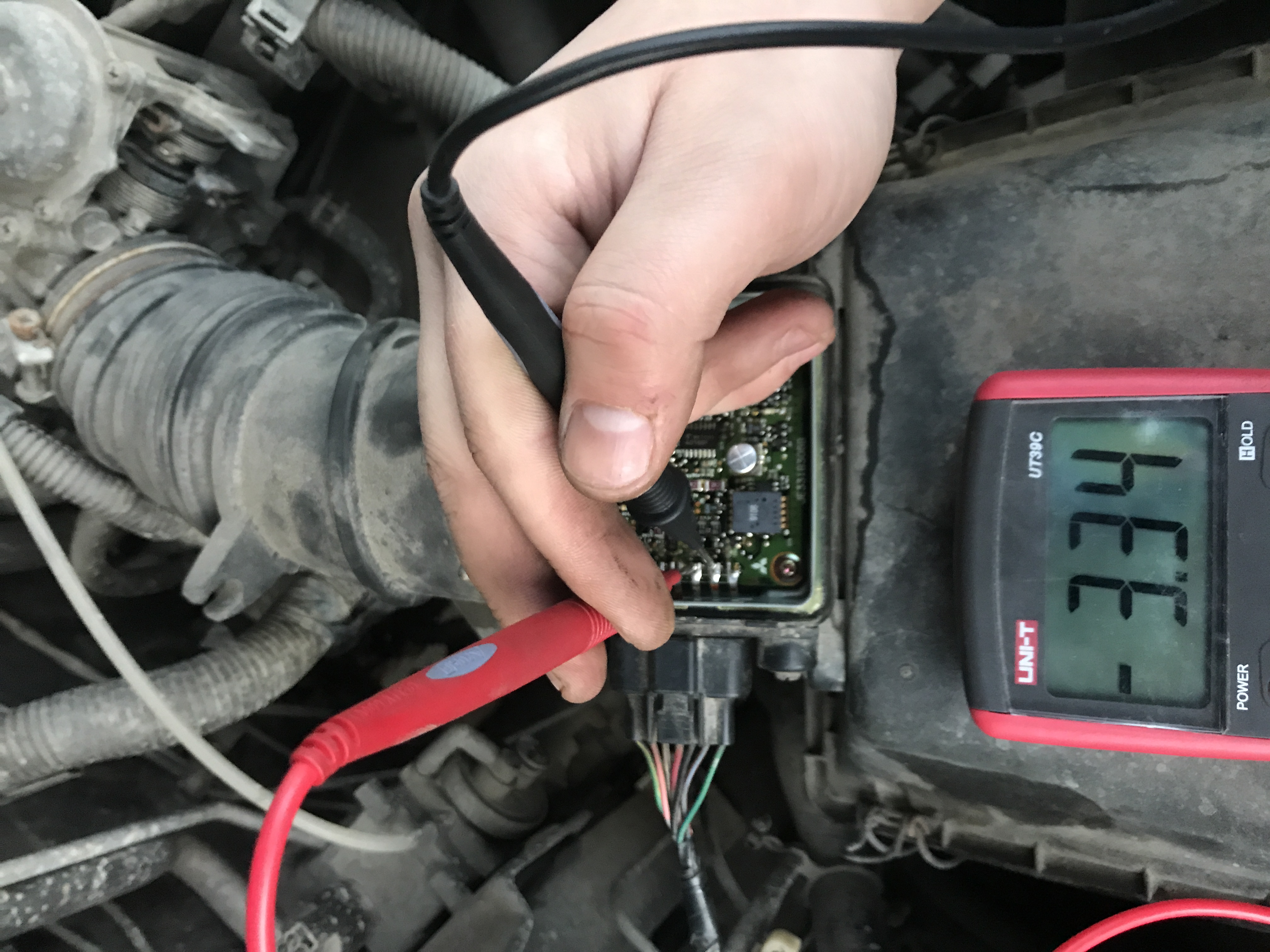

Re: Чистка датчика расхода воздуха MD336501 Монтеро спорт
Сообщение KIRDYK »
Подскажите рабочий датчик или нет?Почемуто показывает отрицательное сопротивление,если щупы поменять местами то показывает 1
