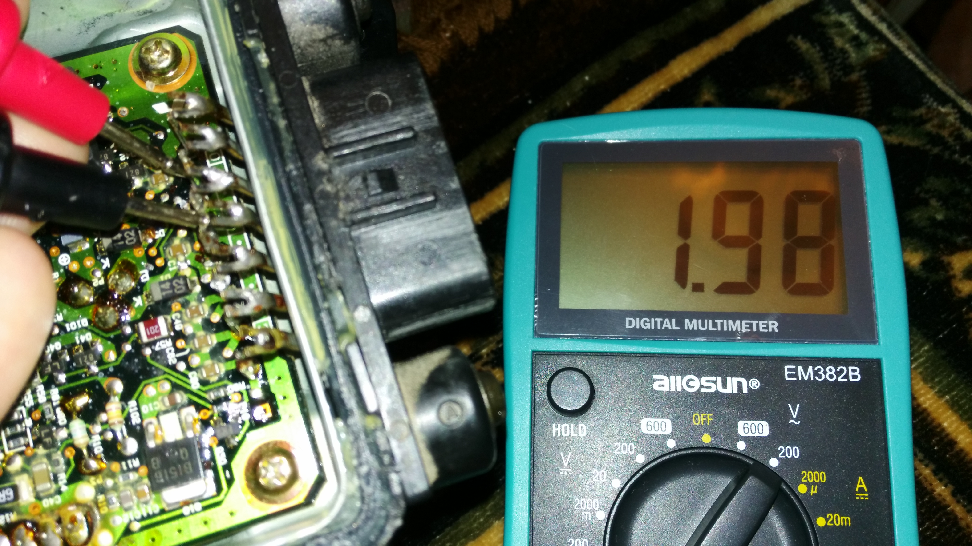

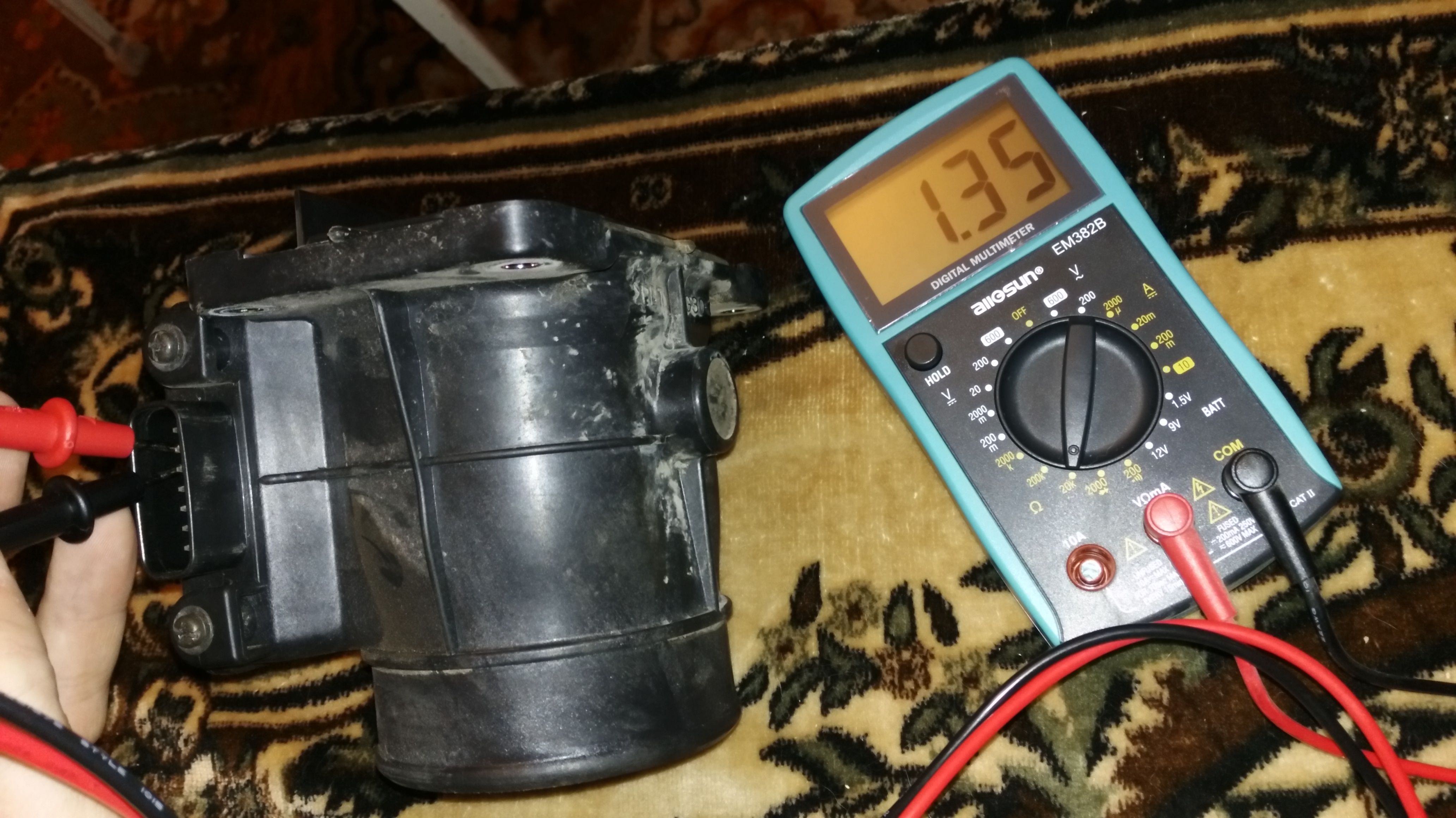

Перед разборкой и чисткой датчика замерил сопротивление, показания были 1,35 кОм (номинальные показания должны быть для автомобиля американского рынка при 20 градусах 2,3-3,0кОм, при 80 градусах 0,3-0,42 кОм, измерения проводятся по 5 и 6 пину разъема ДМРВ.
После промывки мыльтиметр показал 1,98 кОм (замер производился при 26 градусах в квартире, думаю при 20 покажет нужные цифры или еще более близкие к номинальным, хотя и так радует, что не сломал его и что показатели улучшились).

Ну и конечный замер. Не забудьте при сборке нанести герметик по краям ДМРВ и черной крышки, как было раньше перед открыванием.

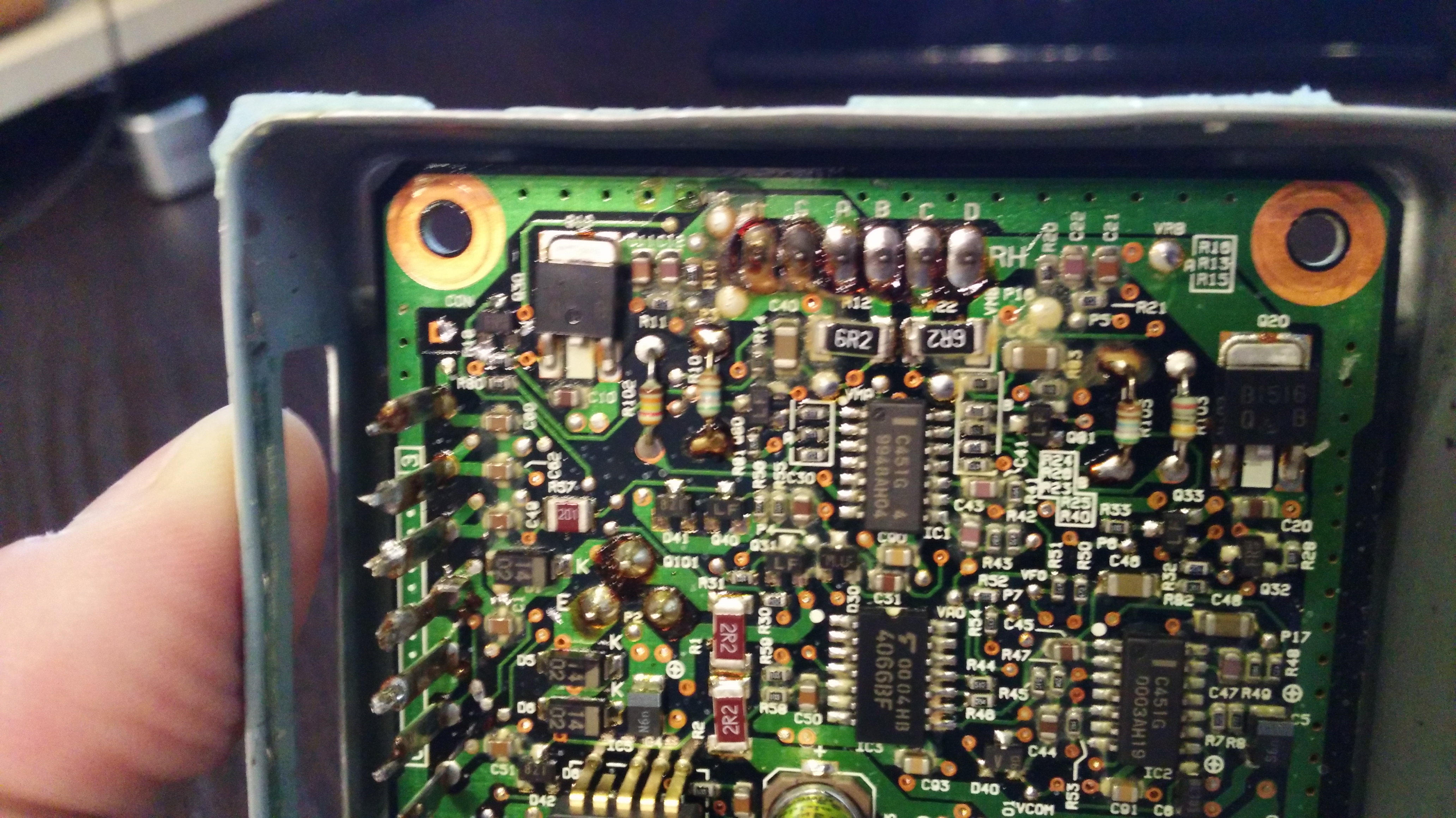

Вверху в середине платы видны шесть контактов с буквами над каждым, если их нагреть специальным феном, то можно отсоединить саму плату от датчика. У меня был только паяльник, так что не стал над этим заморачиваться и так все отлично отмылось на мой взгляд.

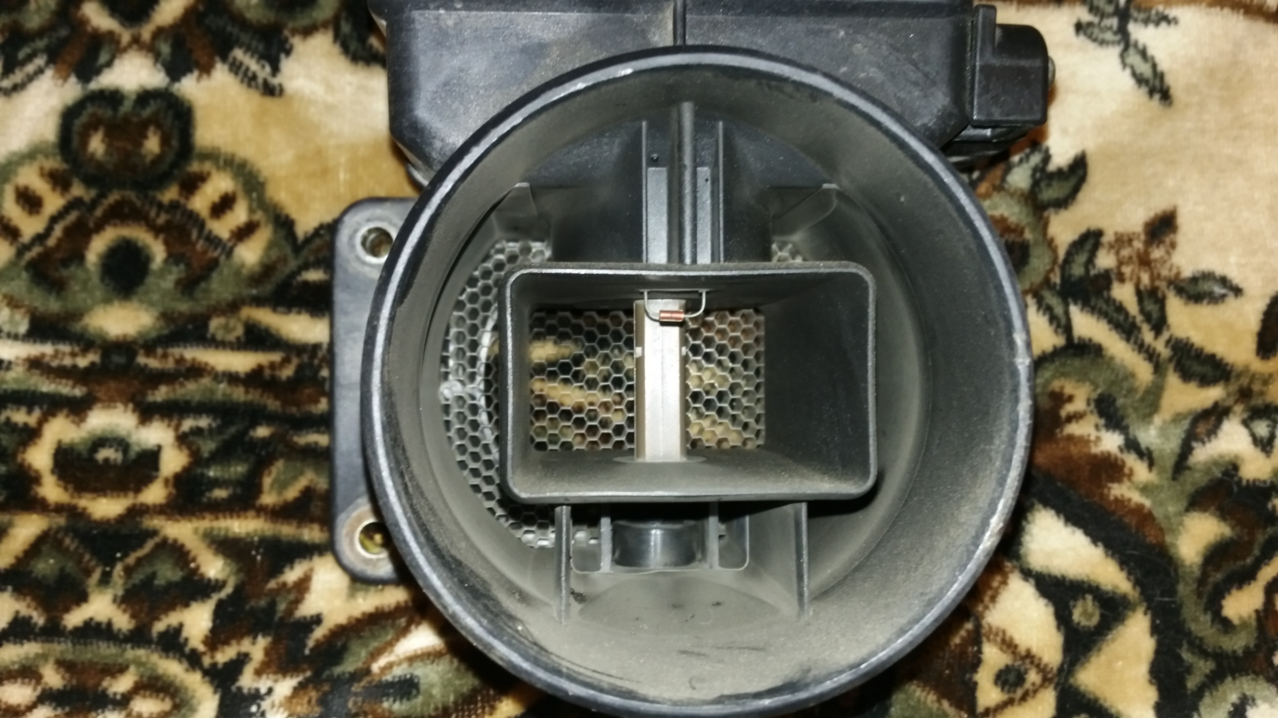

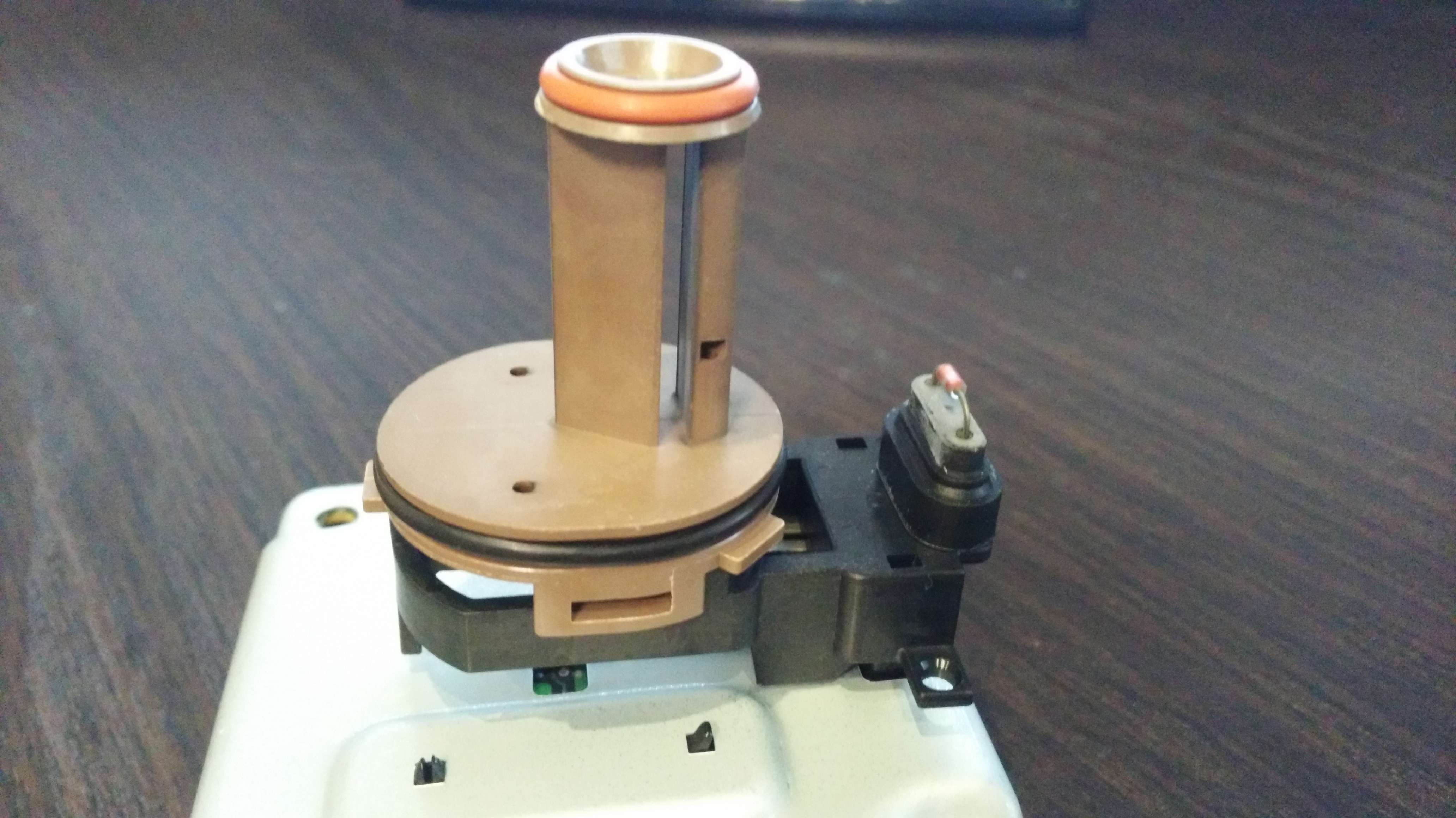

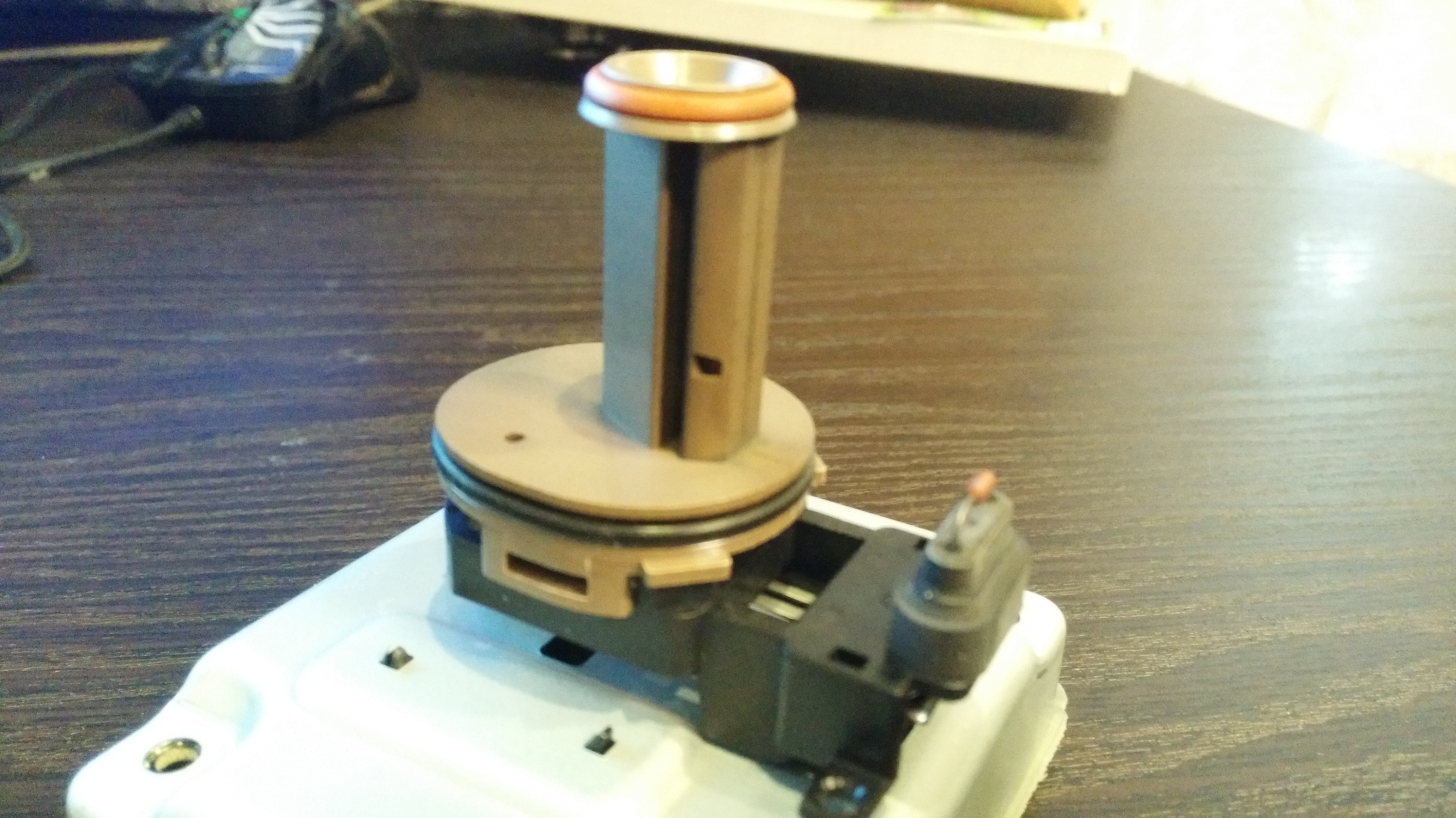

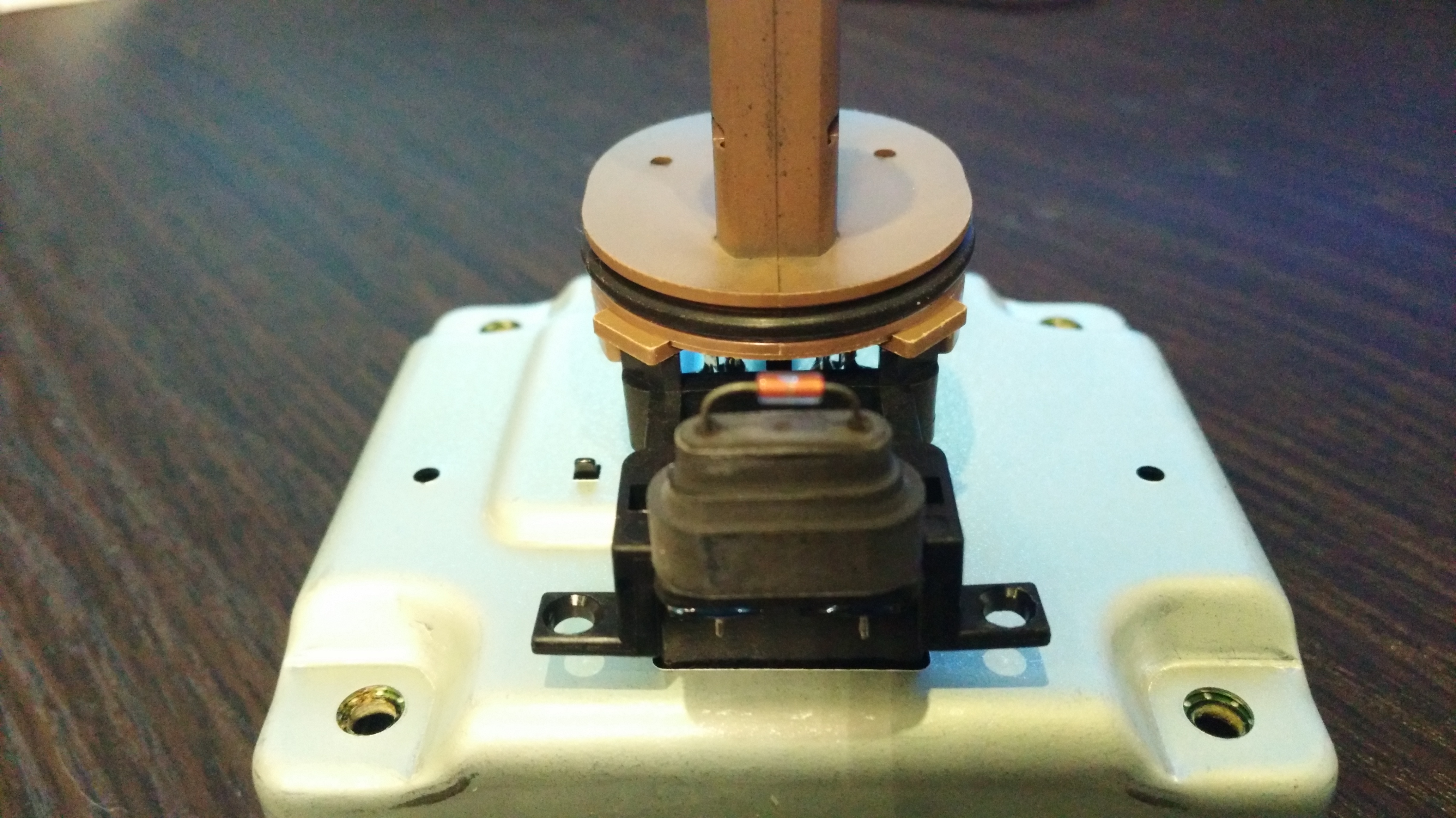

Ну и вот датчик после чистки.

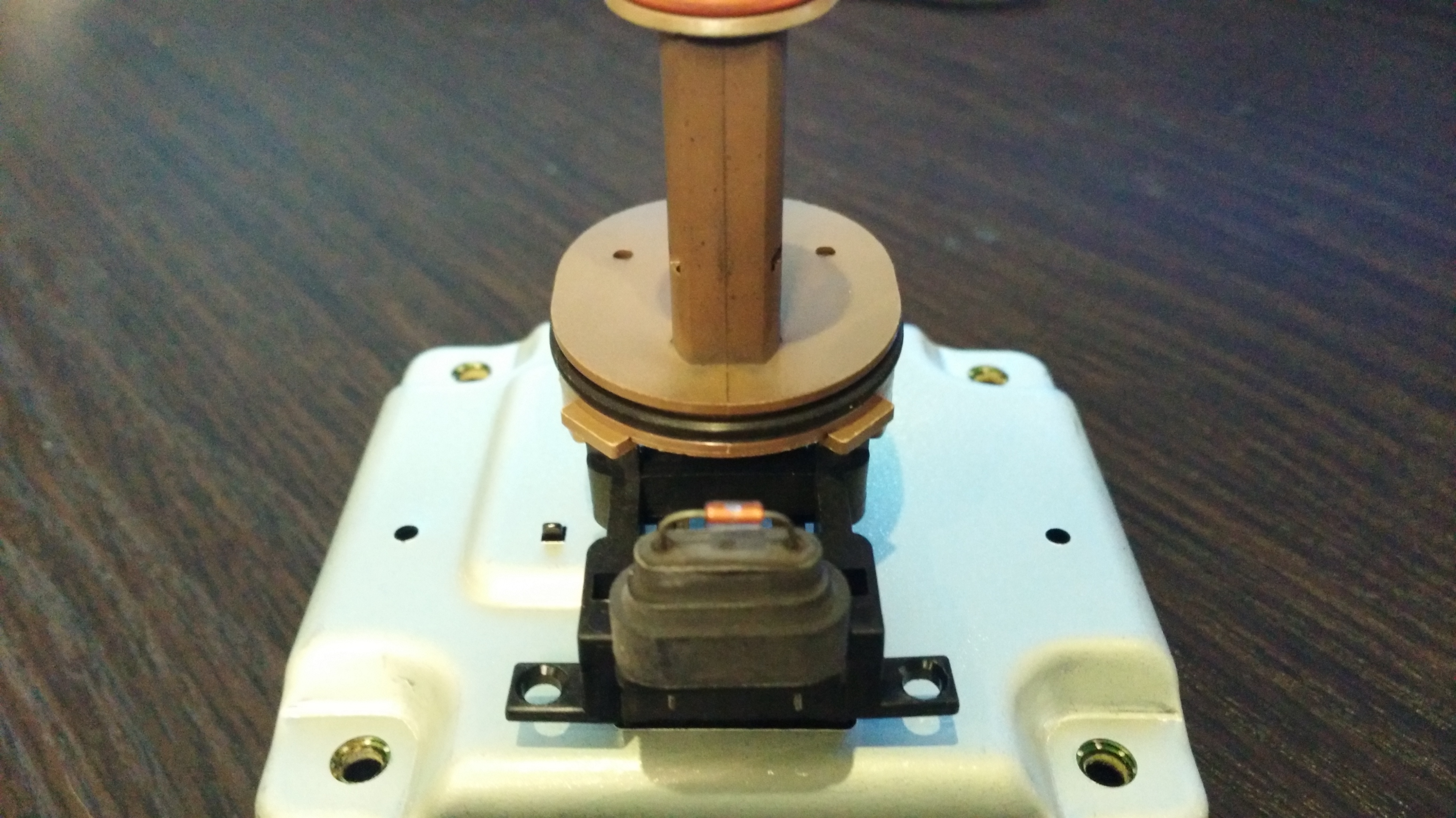

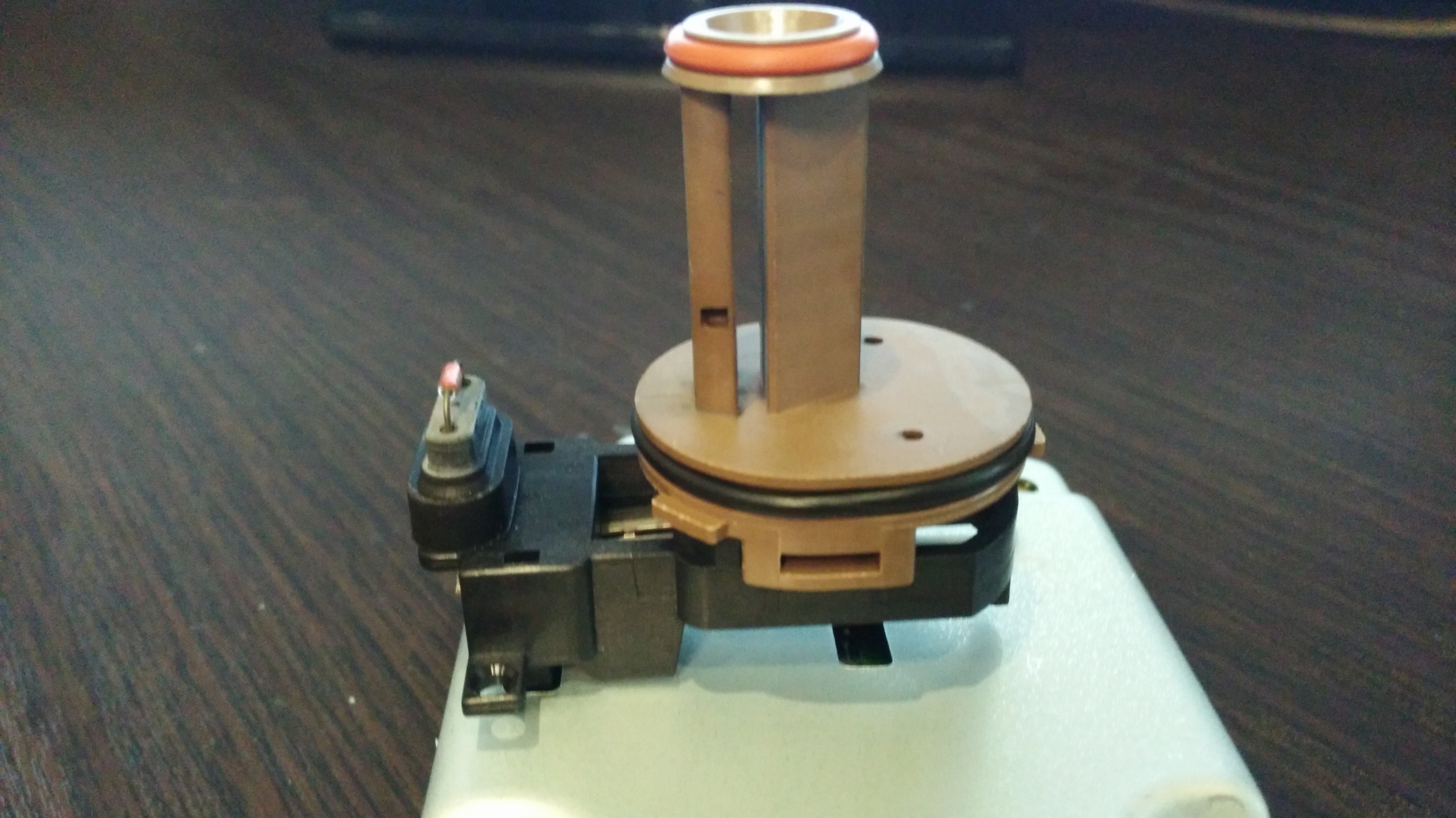

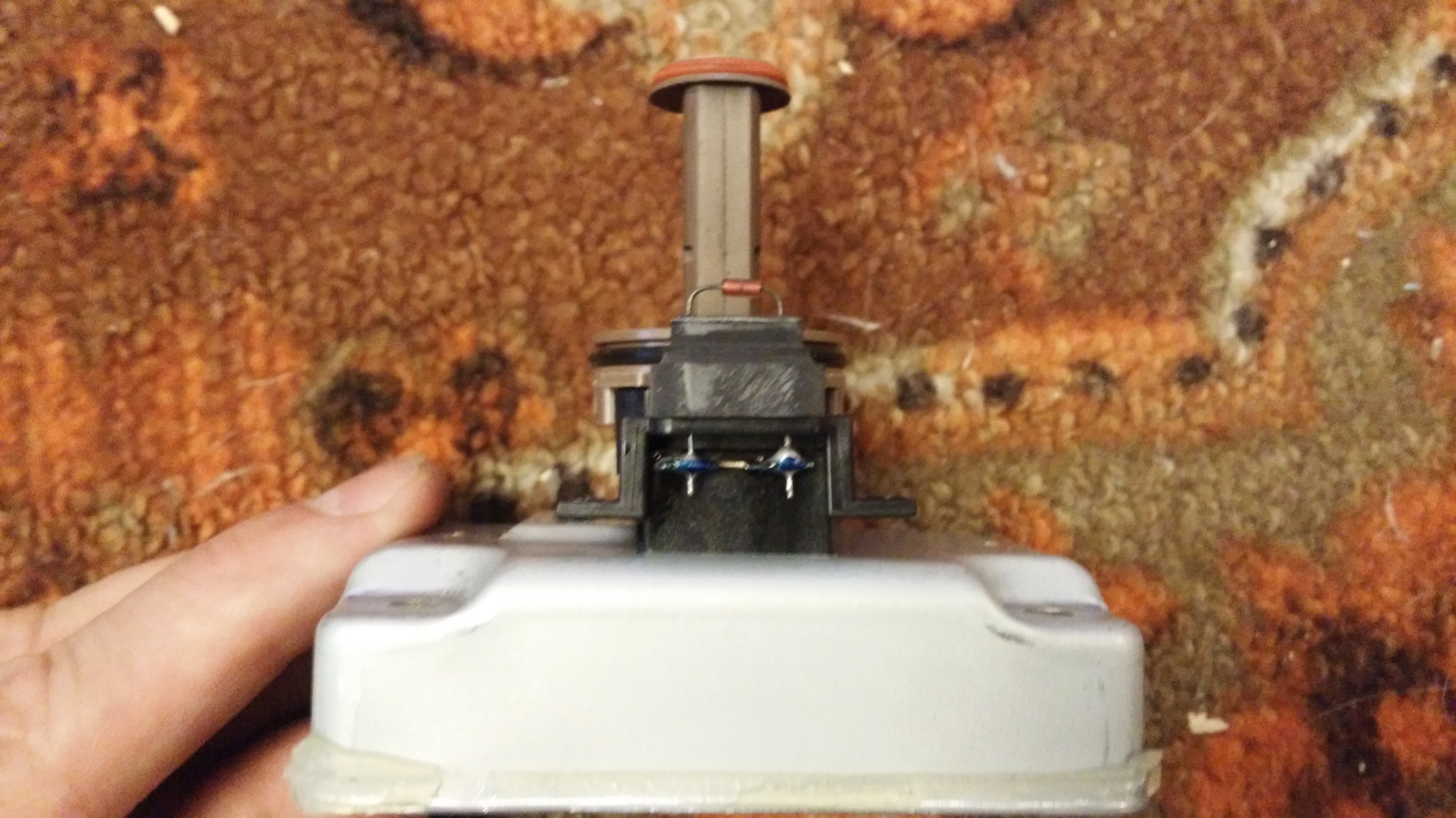

Видно, если приглядеться, что датчик запылен ну и слегка маслянистый что ли, не совсем понял.

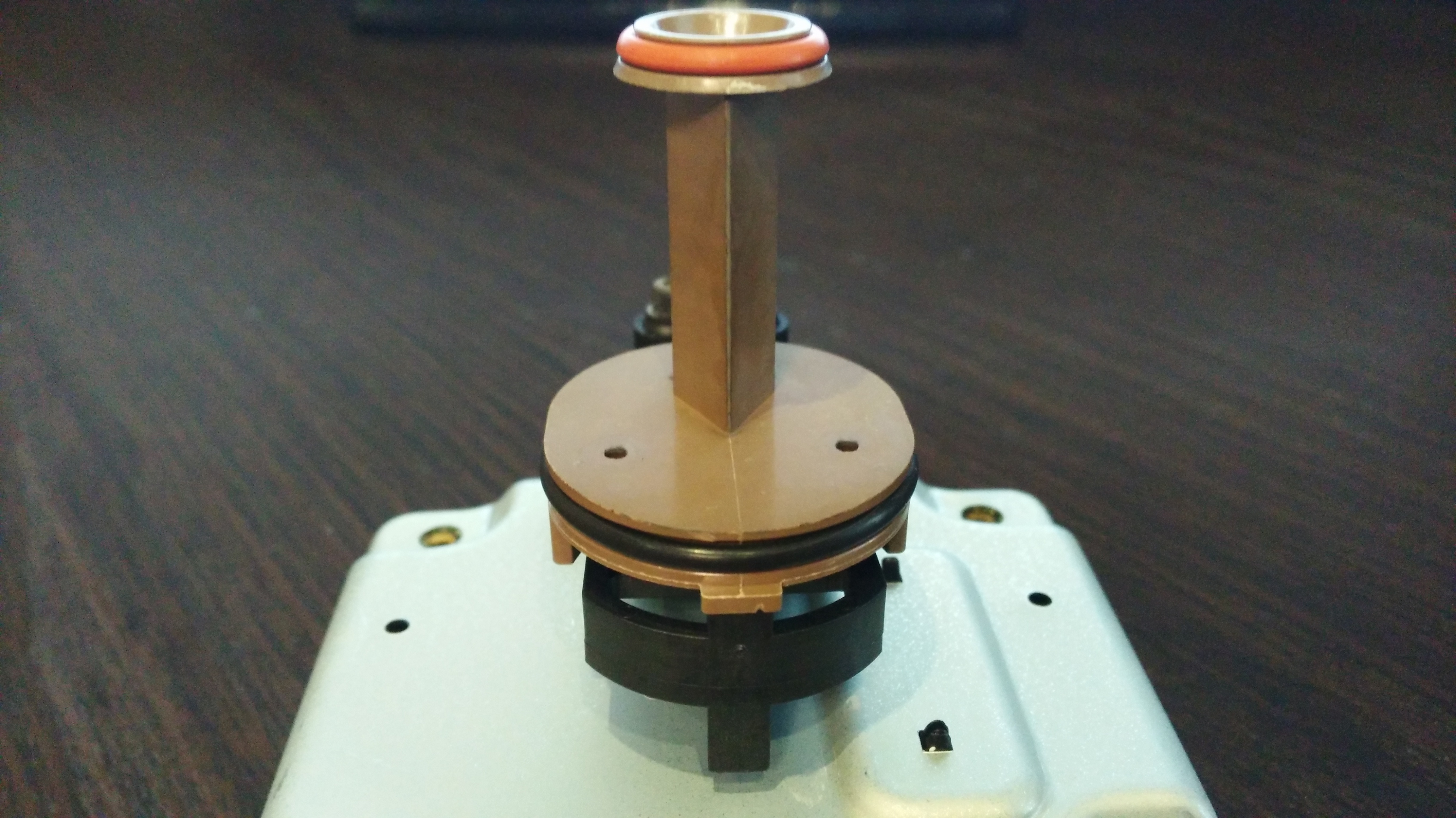

Ну и вот сам датчик, прикреплен к плате и экранирующей коробке 6 контактами, которые необходимо отпаять если хотите их разъединить.

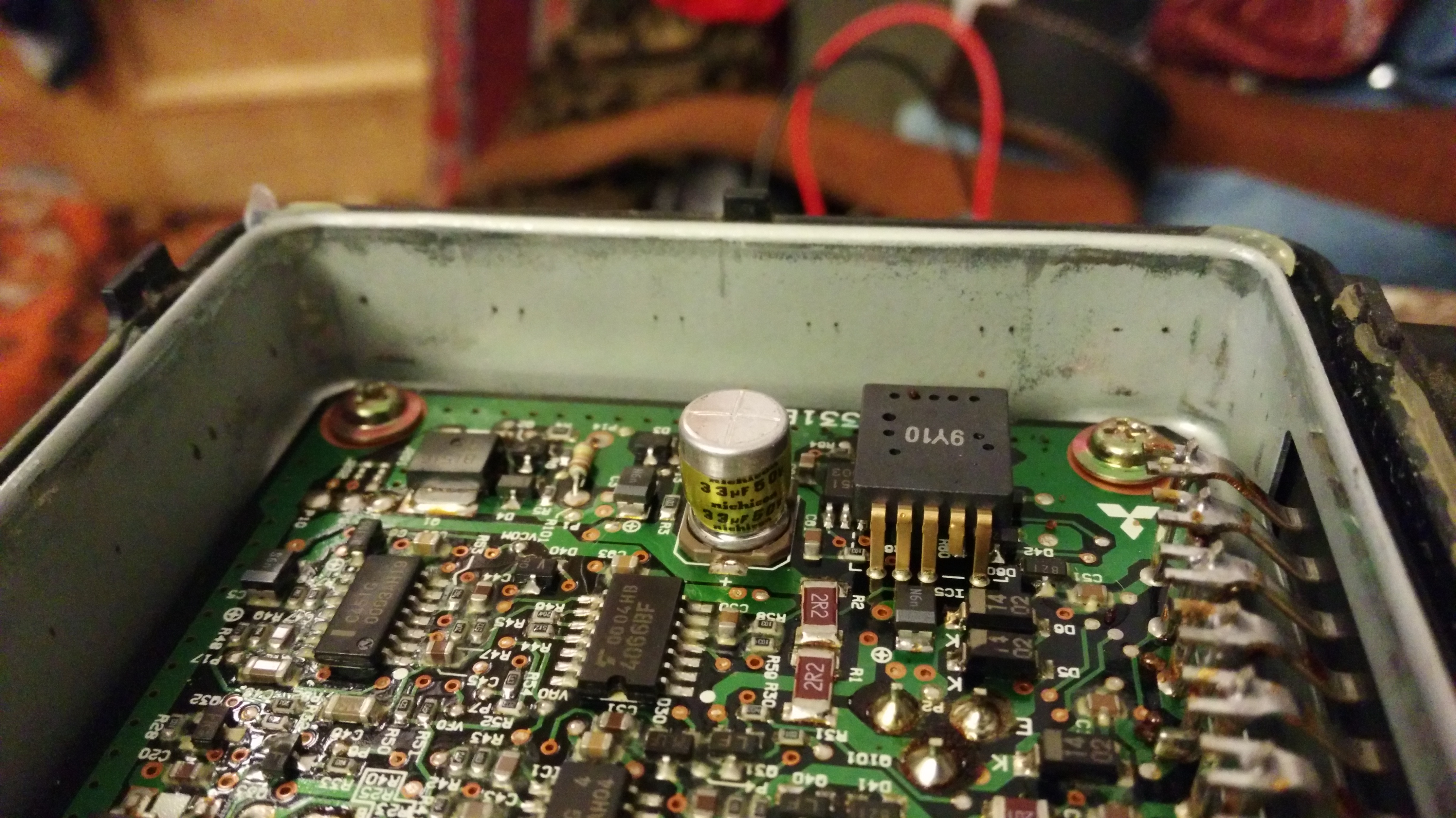

Плата вблизи. Хорошо виден конденсатор на 50V 33 uF, у кого вздутый необходимо заменить.

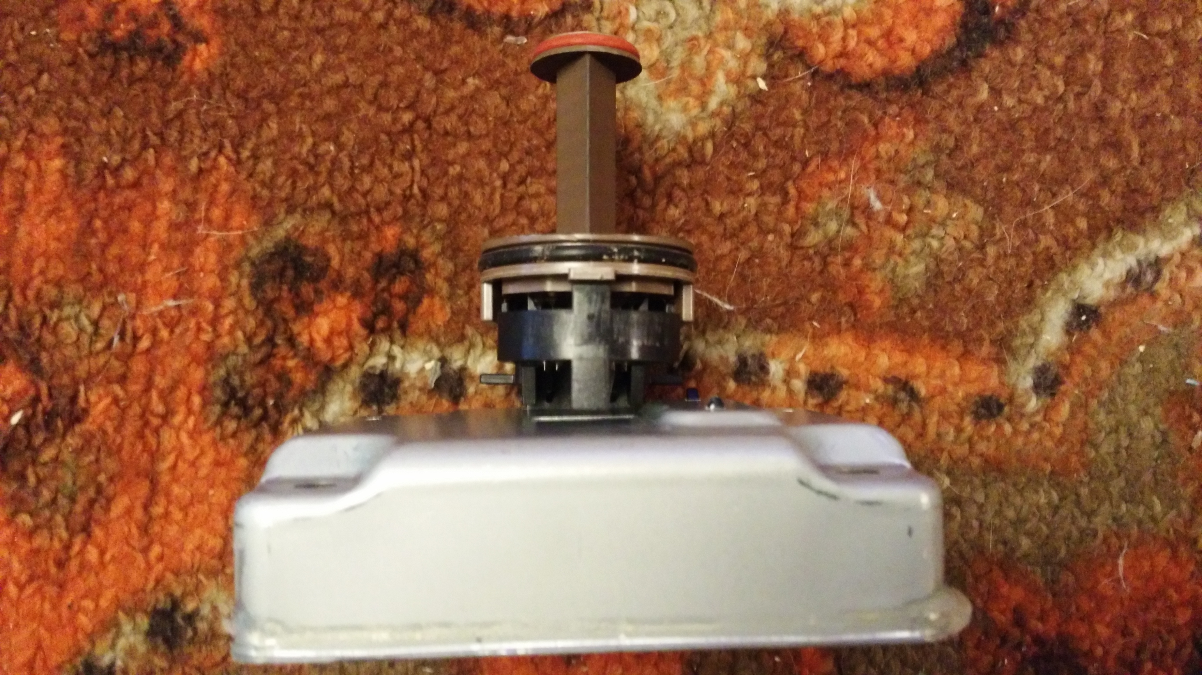

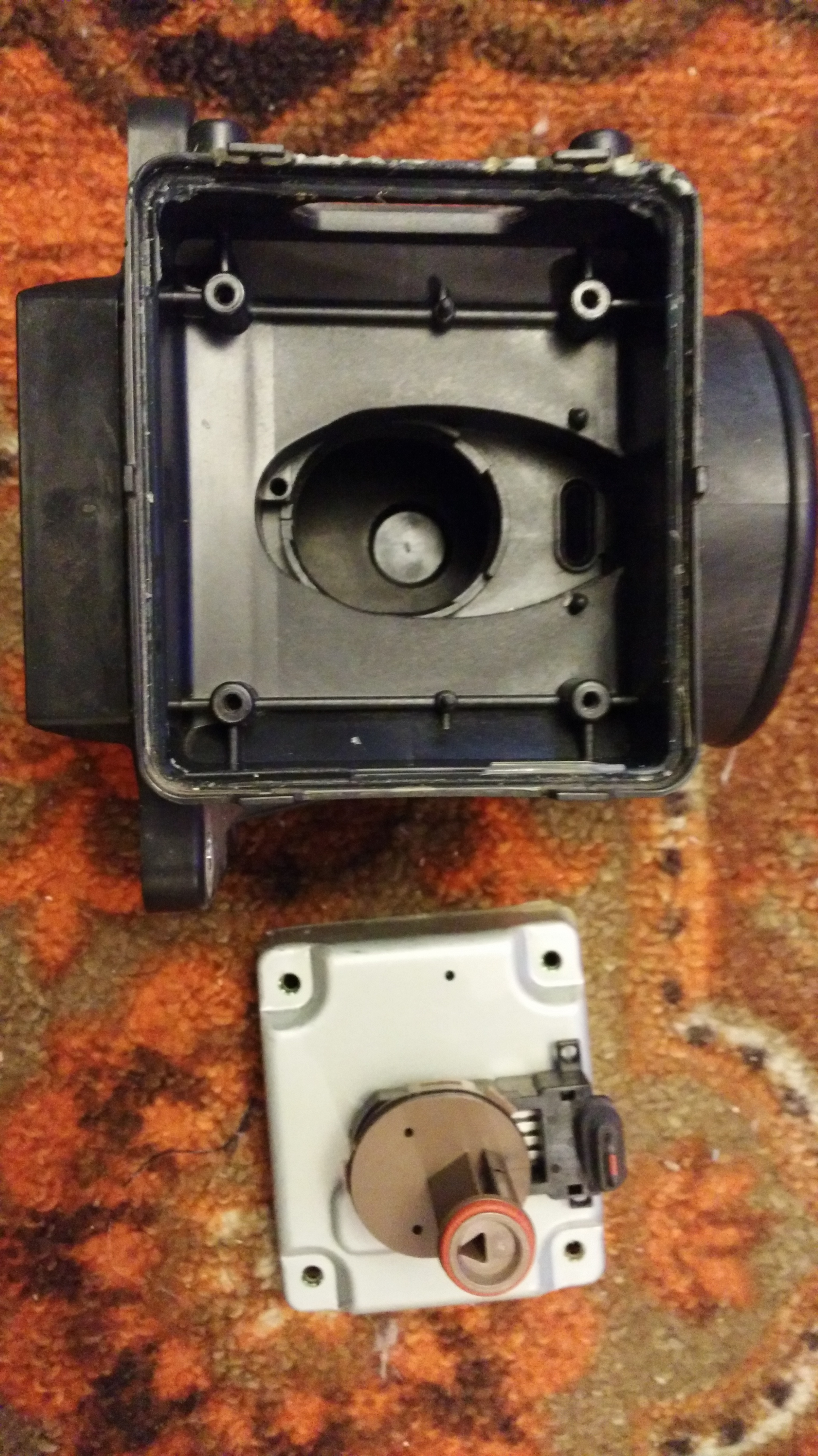

Сам экран снялся легко. Здесь необходимо открутить 4 болта по углам платы и отпаять 7 контактов. Аккуратно вытаскиваем плату в экранирующей коробке. Я ее доставал с помощью плоскогубцев, потихоньку с каждой стороны тянул за коробку.

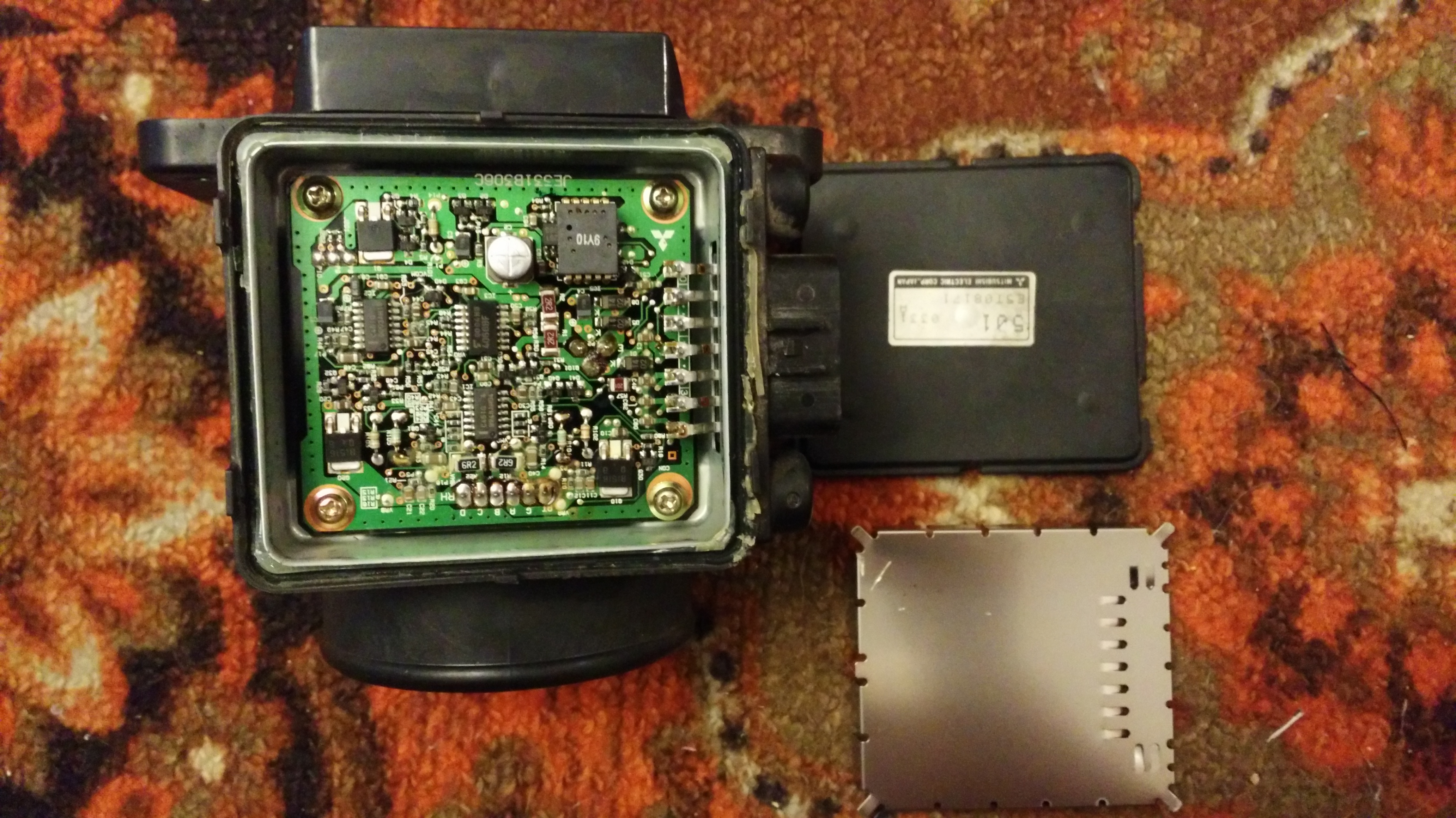

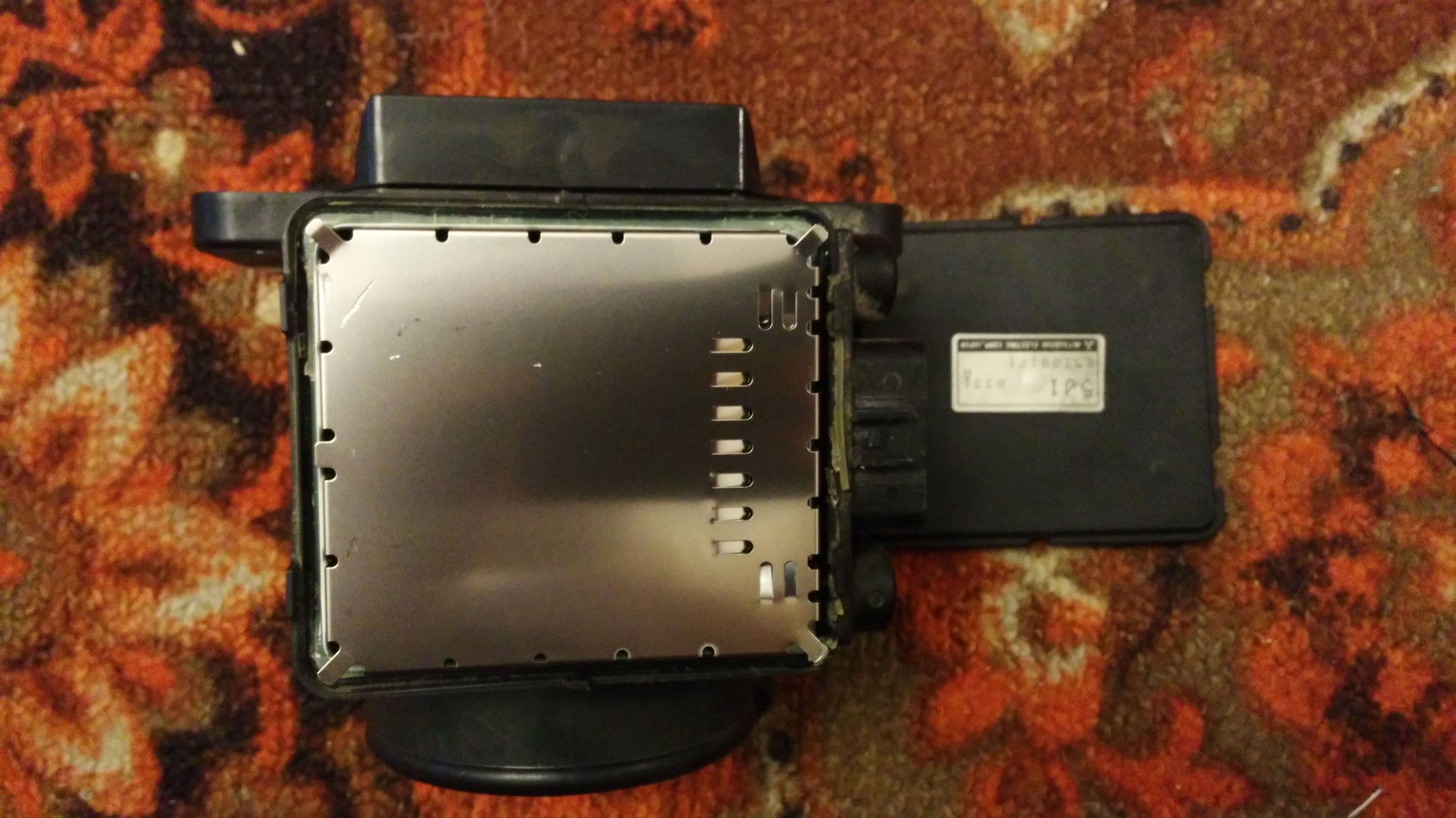

Добрался до экрана. Черную крышку открывал с помощью отвертки, была посажена на герметик.
Замер ДМРВ перед чисткой. Показатели так себе на мой взгляд.

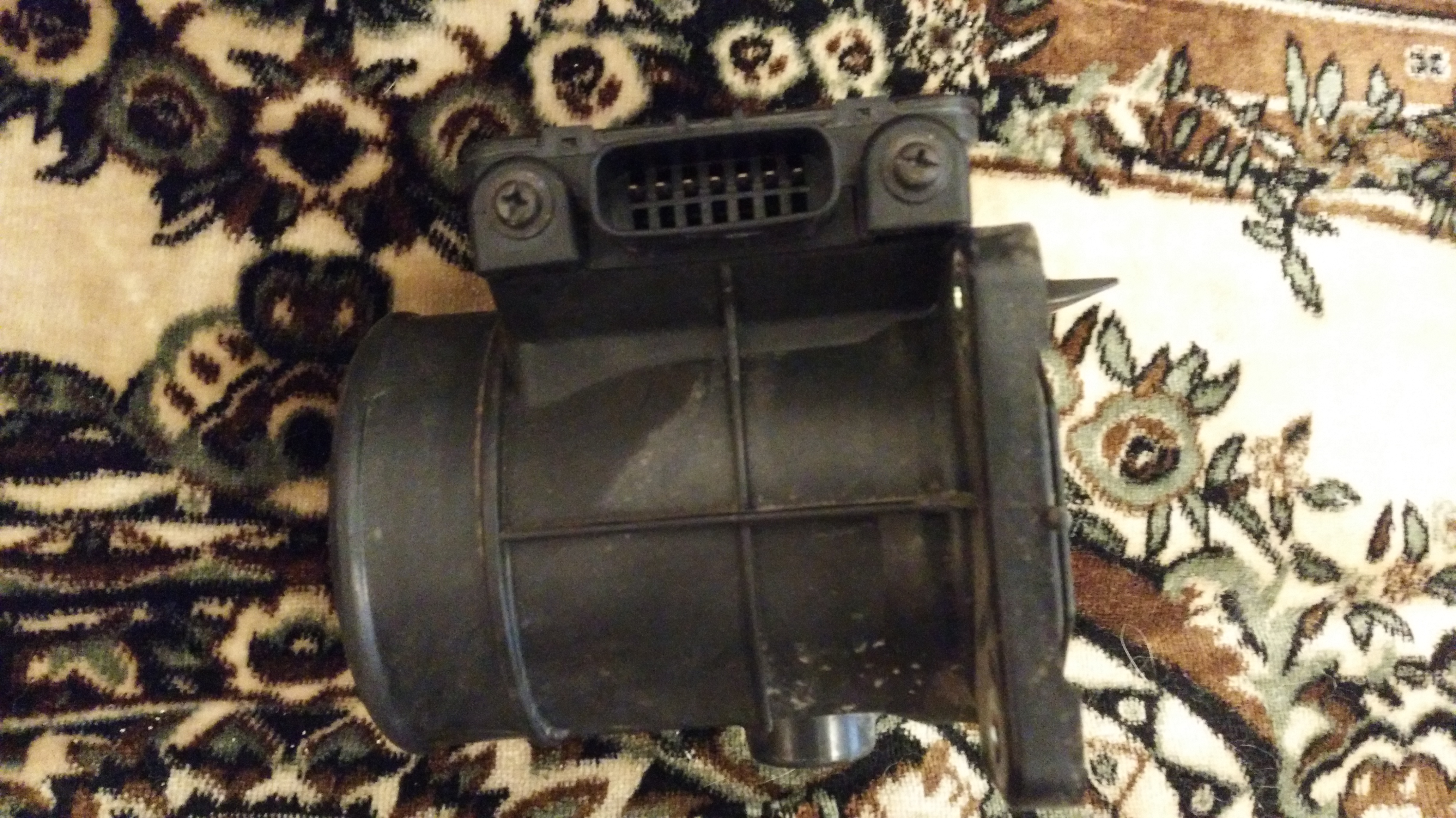

Открутите сразу эти два болта и отсоедините контактную группу в пластмассовом корпусе.

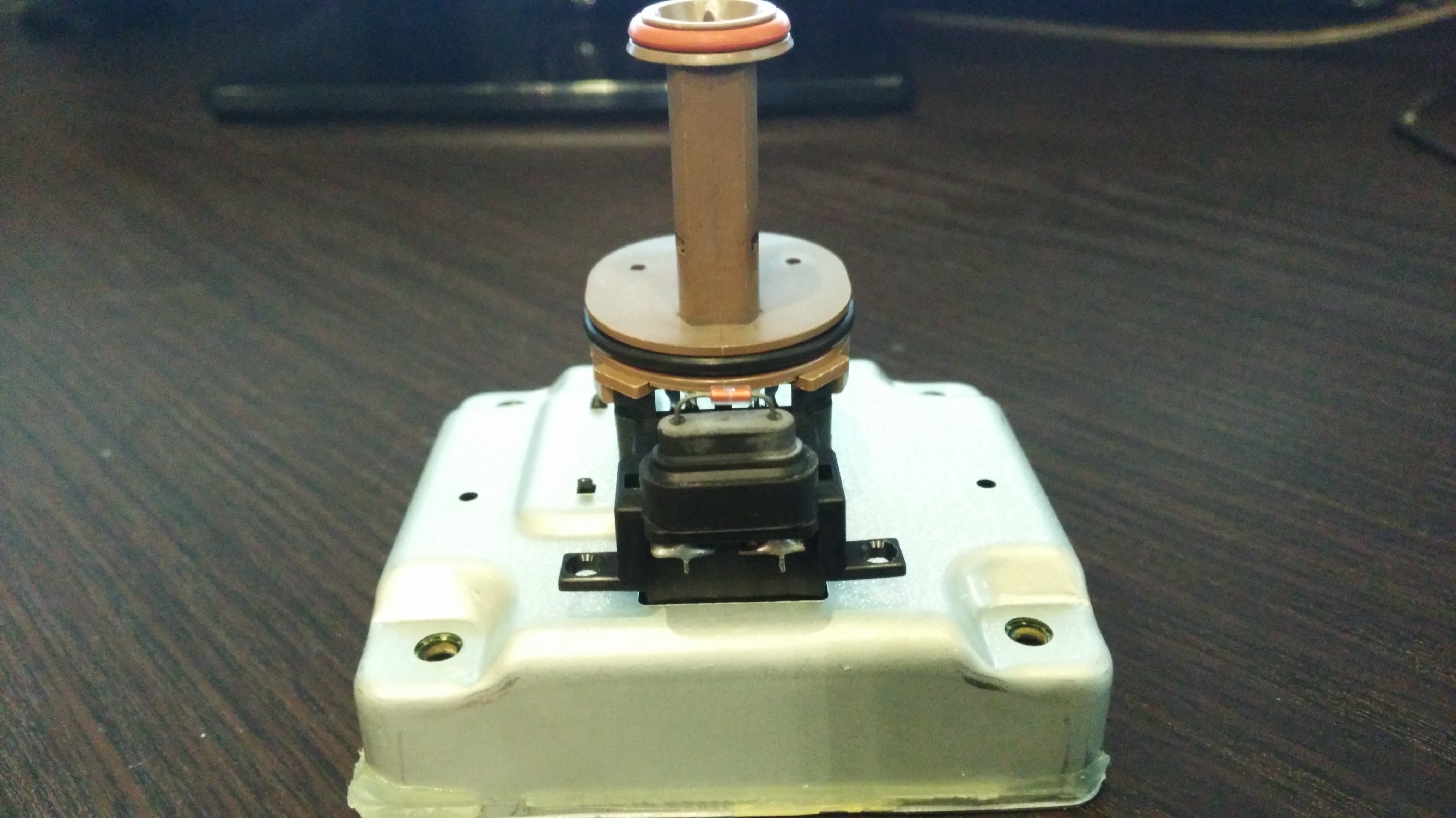

Сам ДМРВ в сборе.
Сам ДМРВ в сборе.

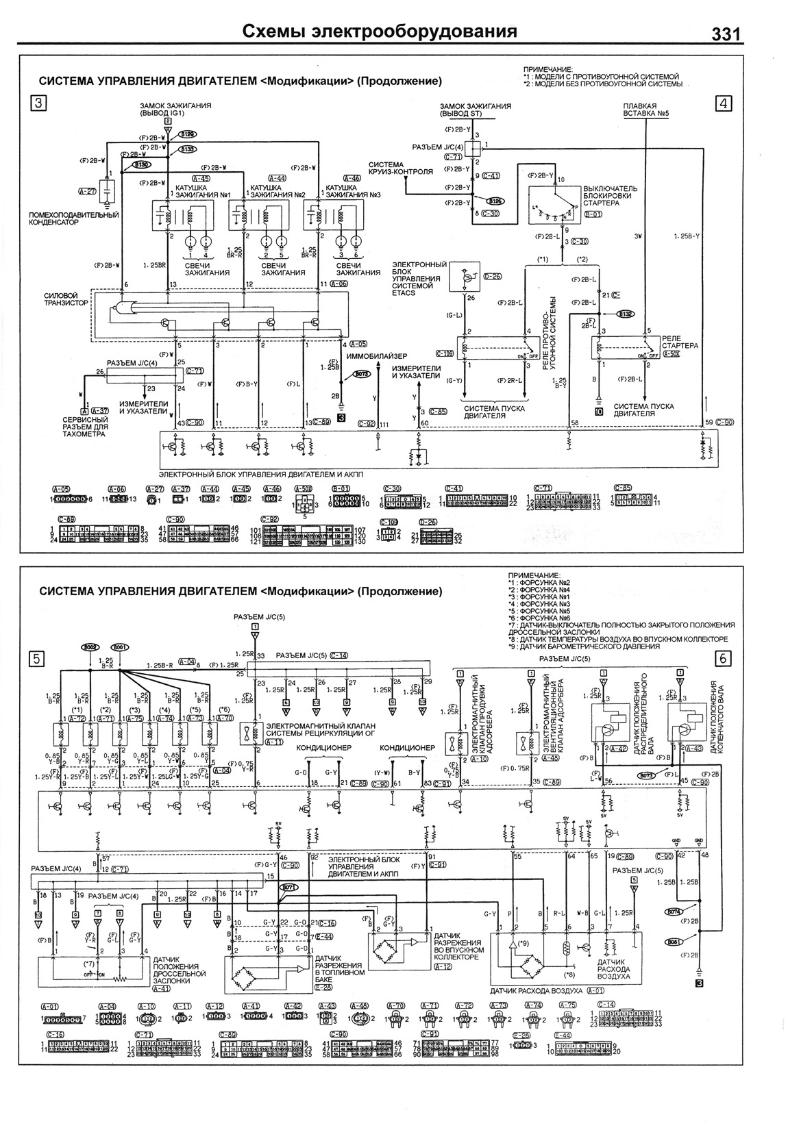

Посмотрите схему, это три отдельных датчика и связаны они только питанием. К тому же для чего все остальные пины в разъеме...

Вечером, если будет время, выложу схему из книги

схеме сложно неповерить, накрайняк можно провести тест: дуем в маф сильно и не сильно, но воздухом одной температуры - показания не сильно изменятся(изменения только засчет температуры). Если кто не верит, то это его дело, какой смысл тогда что-читать?

Помню,на инжекторных ВАЗах воздухомер простым очистителем карбюратора мыли,из баллончика пропшикивали и воздухом продували от компрессора. И всё работало.

Тимурыч писал(а):Помню,на инжекторных ВАЗах воздухомер простым очистителем карбюратора мыли,из баллончика пропшикивали и воздухом продували от компрессора. И всё работало.
после вот этого ролика расхотелось мне чистить чем попало :-) https://www.youtube.com/watch?v=_TbZzliyHbc (не реклама, если надо уберу ссылку).
Честно говоря эту неделю ездил мало, только по городу, поэтому не могу сказать уменьшился ли расход топлива. Ошибки после того как датчик водрузил на место не появлялись, заводится авто так же долго (3-4 сек.), но это проблему уже в другой теме обсуждаю. Что изменится напишу.

Тож вчера заморочился: купил очиститель ликви-молли для ДМРВ, для заслонки у меня какой-то хайгировский очиститель для карбюраторов завалялся. В общем ДМРВ снял, но не разбирая хорошенько пробрызгал очистителем ликви-молли прям через сетку и с обратной стороны. Заслонку, все боковые дырки в ней (впускной коллектор - открывая вручную заслонку) прям на двигателе не снимая промыл хайгировским очистителем для карбюраторов, после сборки пришлось продолжительно покрутить стартером, потом чуток попердела на холостых чёрным дымом из глушака, поездил после этого вчера :*THUMBS UP*: разница очевидная, приём движка прям ощутимо стал лучше, небольшой провал при нажатии газа в пол на скорости 20-30 км. пропал. Заодно поменял датчик температуры который идёт на мозги, на горячую тоже стала заводиться лучше, но надо будет ещё посмотреть в жару, как будет заводиться. соответственно и по расходу сейчас рано ещё судить.

Ozz писал(а):Ну чтож, каждый остается при при своем мнении похоже.
Как у тебя с расходом стало? У меня после чистки (правда без разборки) увеличился на 2-3 литра ::'(: эХ, зря енту статью прочёл, как говорится не мешай :*WALL*: машине работать...
P.S. Хотя может причина в резине :*SCRATCH*: ? 15.5 л. был смешанный расход на резине 265/70/16, а сейчас поставил 265/75/16 ну и чуть поагрессивней, вес резины такойже, смешанный расход сейчас 18.5-19л. ::-(: всёже + 14 мм клиренс подрос :%): могли енти миллиметры так увеличить аппетит?
