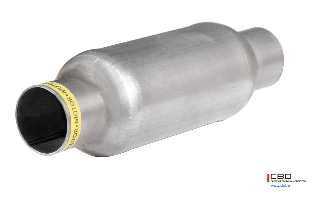

мой развалился, да еще примял его. мне просто вварили пламегаситель. примерно такой. уже года три езжу.

А как изменилась приемистость, звук?bambrr писал(а):мой развалился, да еще примял его. мне просто вварили пламегаситель. примерно такой. уже года три езжу.

Медведь51 писал(а):А как изменилась приемистость, звук?bambrr писал(а):мой развалился, да еще примял его. мне просто вварили пламегаситель. примерно такой. уже года три езжу.
Да особо никак
Вот подходит время передние вырезать...несколько раз выскакивала ошибка PO421. При спокойной езде на скорости 50-60 км/ч.
