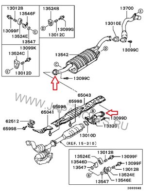

Подскажите, между глушителем и трубой должна быть прокладка? По каталогу вроде нет. Схема внизу.
- Captain Sergio
- Сообщения: 4557
- Зарегистрирован: 30 янв 2012, 22:01
- Двигатель:: 4G18
- Мой автомобиль(и):: Pajero Пинин, 1999, АКПП, BMW X5
- Откуда: Ульяновск
- Благодарил (а): 264 раза
- Поблагодарили: 348 раз
Re: Про глушитель
Нет там прокладки. Недавно лазил.

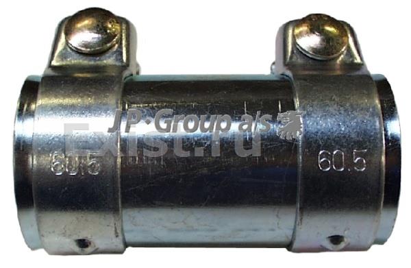

Как вариант, без сварки есть спец. хомуты. Размеры разные и длина. Делали так на BMW E34, правда сгнили эти хомуты за три года. Цена от 400руб, лучше брать BOSAL, они подольше держутся.

Да, вариант)Azan писал(а):Как вариант, без сварки есть спец. хомуты. Размеры разные и длина. Делали так на BMW E34, правда сгнили эти хомуты за три года. Цена от 400руб, лучше брать BOSAL, они подольше держутся.

Нет ... не вариант. На обоих стыкуемых концах , наварены утолщения под прокладку , гайки и фланец.Жожрик писал(а):Да, вариант)
Если ставить подобный хомут , то эти утолщения надо болгарить в ноль , иначе хомут просто будет невозможно поставить.

А где написано что отпиливать не надо?Igor8080 писал(а):Нет ... не вариант. На обоих стыкуемых концах , наварены утолщения под прокладку , гайки и фланец.Жожрик писал(а):Да, вариант)

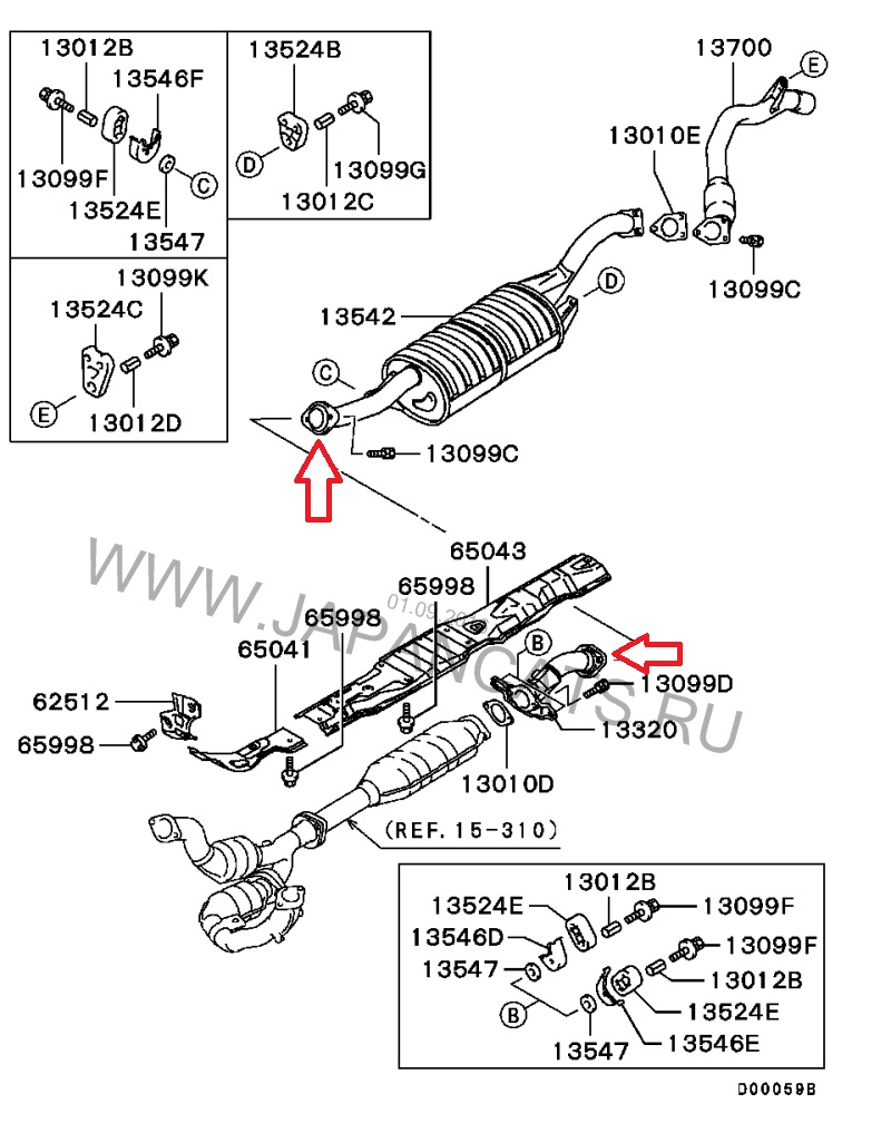

Сгнил корпус средней части глушителя (заднего катализатора).. Вот такой же.. Сама труба пока не сечет.., то есть каталик цел.. Подскажите, где найти замену? В автодоке и экзисте пишут, что "предложений нет".. Может как-то ремонтируется? Может подходит от чего? Мож слепить с железяк? С корпуса торчат шмотки стекловаты... Или нах отодрать остатки шмотков, да так ездить...??
