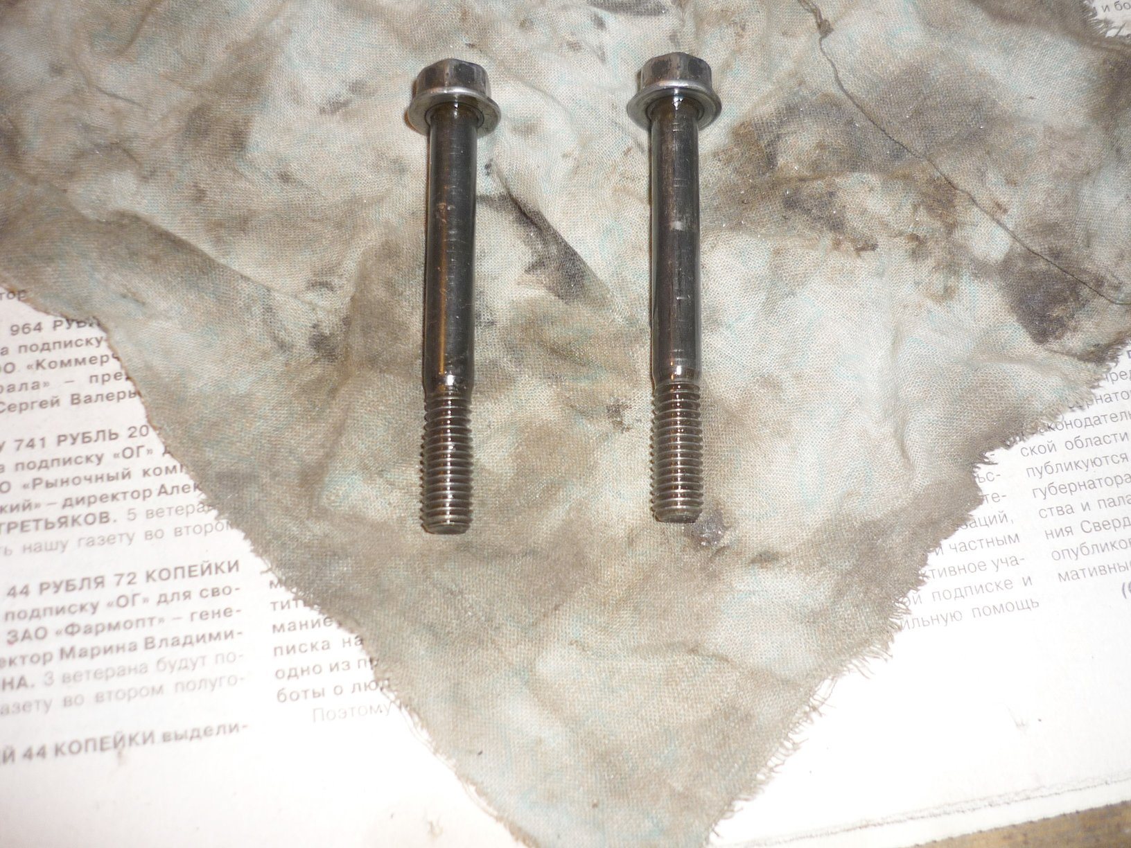

Потому что шпилька работает как пружина, ты ж сам мне объяснял...владимир михайлович писал(а):Не пойму, почему смазка шпильки приводит к ее удлинению.
Посмотри на болты, особенно левый, на шаг резьбы.
Это так кто-то закручивал постели ГБЦ . Но эти болты довольно мягкие, поэтому и не оборвало.
Калёные резьбы с мелким шагом ведут себя несколько по-другому.
Резьба рвётся не от того, что её удлинили, а из-за того, что она заклинила и болт/шпилька перешёл предел прочности на скручивание. А вот объяснение данной картинке

Re: Новый болт шкива коленвала (подскажите).
Дмитрий, ты уходишь от ответа, или я "не догоняю". Вопрос в том, почему с применением смазки шпилька колеса вытягивается, а без применения нет. Потому, что со смазкой можно создать большее усилие? Так контролируй его динключем или мышечной памятью.dvm99 писал(а):Потому что шпилька работает как пружина, ты ж сам мне объяснял...владимир михайлович писал(а):Не пойму, почему смазка шпильки приводит к ее удлинению.
http://studopedia.ru/1_89647_raspredele ... rezbi.html
Вот спасибо.
Я был троечником,поэтому с арифметикой не очень.
Есть электронный безмен до 50кг. Если взять метровый вороток,то нужны 18кг. Я правильно понимаю?
Все правильно. И почувствуй, для интереса, какова динамика затяжки. Будто сначала напрягаешься усилием к предварительно сжатой пружине, а в конце витки этой пружины-экспандера начинают разжиматься и пружина удлиняется. Но это уже к делу не относится.
Смотри, Михалыч, распределение сил:владимир михайлович писал(а): Дмитрий, ты уходишь от ответа, или я "не догоняю". Вопрос в том, почему с применением смазки шпилька колеса вытягивается, а без применения нет.
Если мы представим резьбу в виде пружины, которая растягивается, то первые от сопряжения витки изменят шаг в сторону увеличения. Понятно, что в резъбе есть зазор, который компенсирует разницу шага, но если он перекроется (в силу удлиннения), то затяжка перестаёт работать в сторону именно затяжки (прижима сопрягаемых деталей).
Поэтому тут скорее всё наоборот. Со смазкой масимальный момент нужен меньше.владимир михайлович писал(а): Потому, что со смазкой можно создать большее усилие?
Если зазор в витках перекрывается удлиннением резьбы (шаг первого (особенно) витка меняется), то получается, что ты не затягиваешь именно резьбу, а скручиваешь её на излом.
