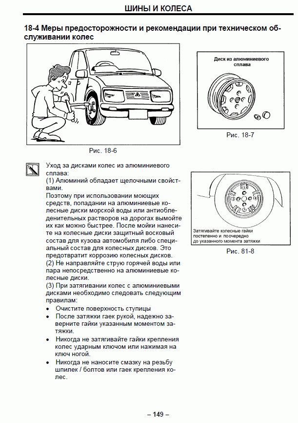

Не из-за этого. Просто шпилки со временем оборвёшь...<Вавил> писал(а): ну не знаю, вы ж колесные гайки на масло не сажаете? Правильно - открутятся!
А наставления от Рольфа (считай ММС) есть и в их толмутах
http://pajero4x4.ru/bbs/phpBB2/download ... &mode=view
При затяжке резьбы не надо думать, что болт/шпилька железные, калёные и всё выдержат.
Мелкий шаг. А это значит, что при малейшем его линейном удлинении меняется шаг резьбы, и она тупо встаёт колом.

Колесные гайки не смазываешь? А как тогда...

То есть гайки колесные не смазываете? Надо, как и болт шкива.

Михалыч, у меня есть Ланос, там болты. Болты смазываю. Если даже оборву, пойду кулю новый без проблемм. А вот шпильку менять на Паджере не хочу.владимир михайлович писал(а):То есть гайки колесные не смазываете? Надо, как и болт шкива.
Я ж уже писал кажется, и именно тебе, что при смазанной колёсной гайке при затяжке/откручивании прям натурально слышен металлический скрип (Хыррр, как будто наоборот всё ражвое). Это как раз и есть тот случай- шпилька растягивается и меняет шаг резьбы, поэтому резьба клинит. Если до этого дошло при закручивании, то удлинение шпильки+ усталость металла и приводит к обрыву (ИМХО). Т.е. при закручивании (в самом конце) крутящий момент ты прилагаешь не к закручиванию гайки (она уже встала колом из-за изменения шага резьбы), а к самой шпильке.
Такая же фигня наблюдалась мной при закручивании б/у-шных болтов ГБЦ. Новые же закручивались/откручивались без всяких посторонних звуков.

Не пойму, почему смазка шпильки приводит к ее удлинению.

Всегда смазываю шпильки графитовой смазкой. Затягиваю почти метровым воротком,но не со всей дури,а с определенным моментом заложенным в мышечную память. Никаких скрипов,всё мягко и понятно.
Когда смазка подсыхает,то как раз возникают скрипы и при приложении усилия не понятно-затянул или поборол трение и не дотянул.
Как то так. Покрайней мере у меня.
