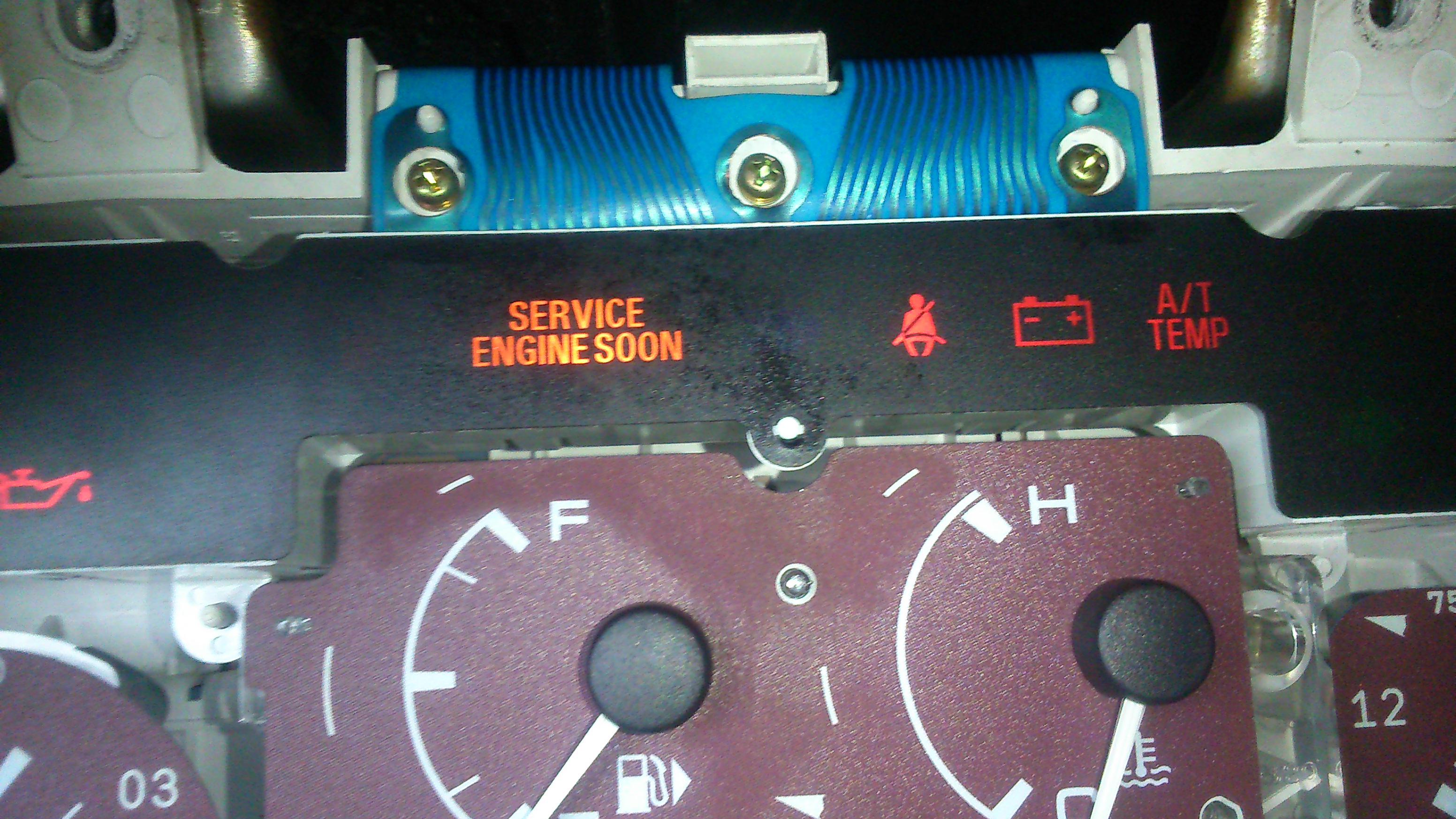

При включении зажигания ,лампа АКБ не горит ?
При этом на клемме провода возбуждения генератора - масса ? Которая при исправной цепи до щитка ,зажигает лампу АКБ при включении зажигания .
Б-40- 8ми контактный разъем под акб. При включении зажигания лампа акб не горит.

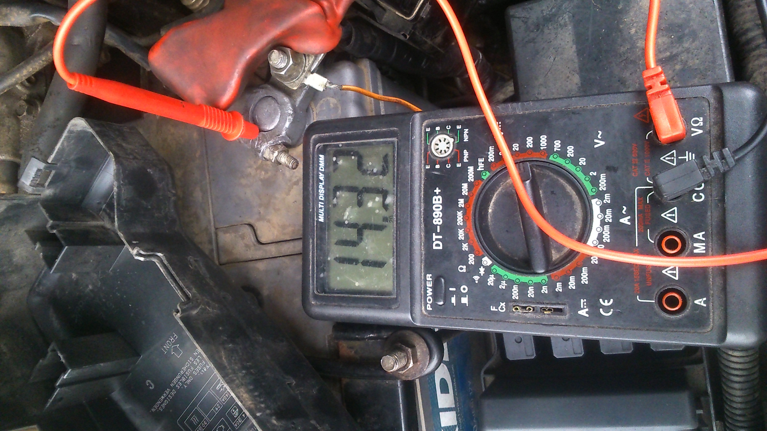

На проводе возбуждения мерил напряжение- 0,00в

А если не загорится? Я мерил вольтметром, минус на минус акб, плюс на разъем- напряжения нет

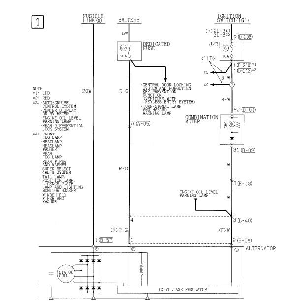

По моим схемам - на щиток с B40 ,идет W , белый провод .

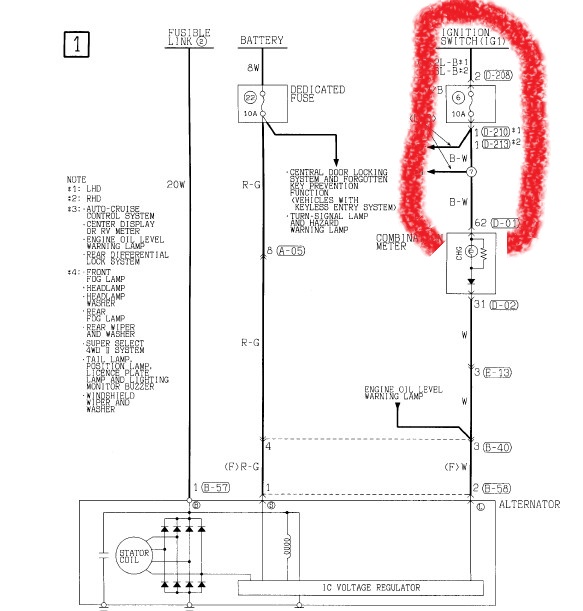

Если не загорится , далее ищем питание лампы с другой стороны . Плюс при включении зажигания .

Судя по схеме, провод от замка сине-белый?

Похоже ,да ,сине-белый . Он прибегает в разъем щитка приборов .

Итак, подавал минус через лампу на контакт разъема Б-40- не горит.
Белый провод в приборке звонится с контактом в разъеме- стало быть от приборки до разъема все гуд

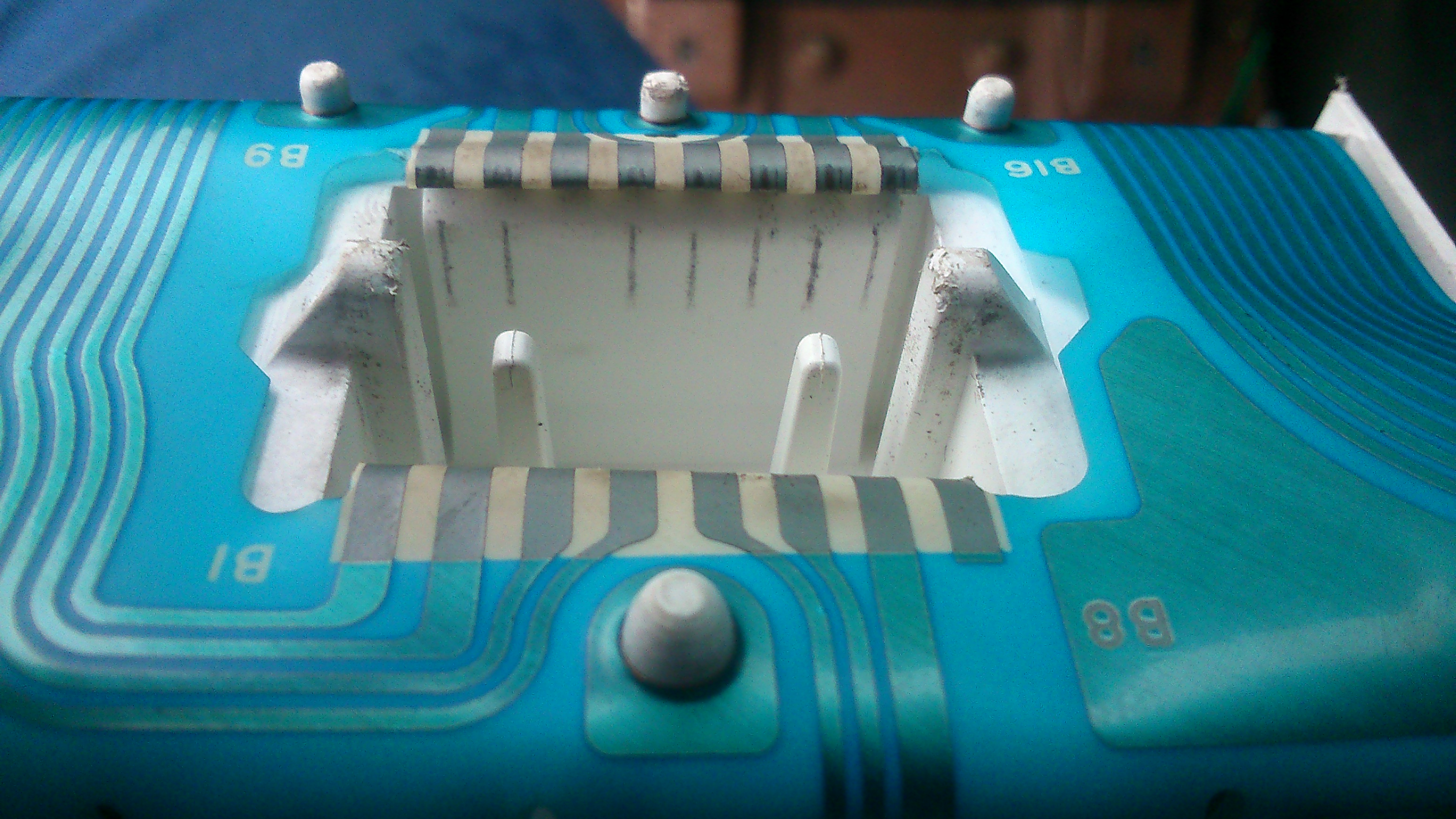

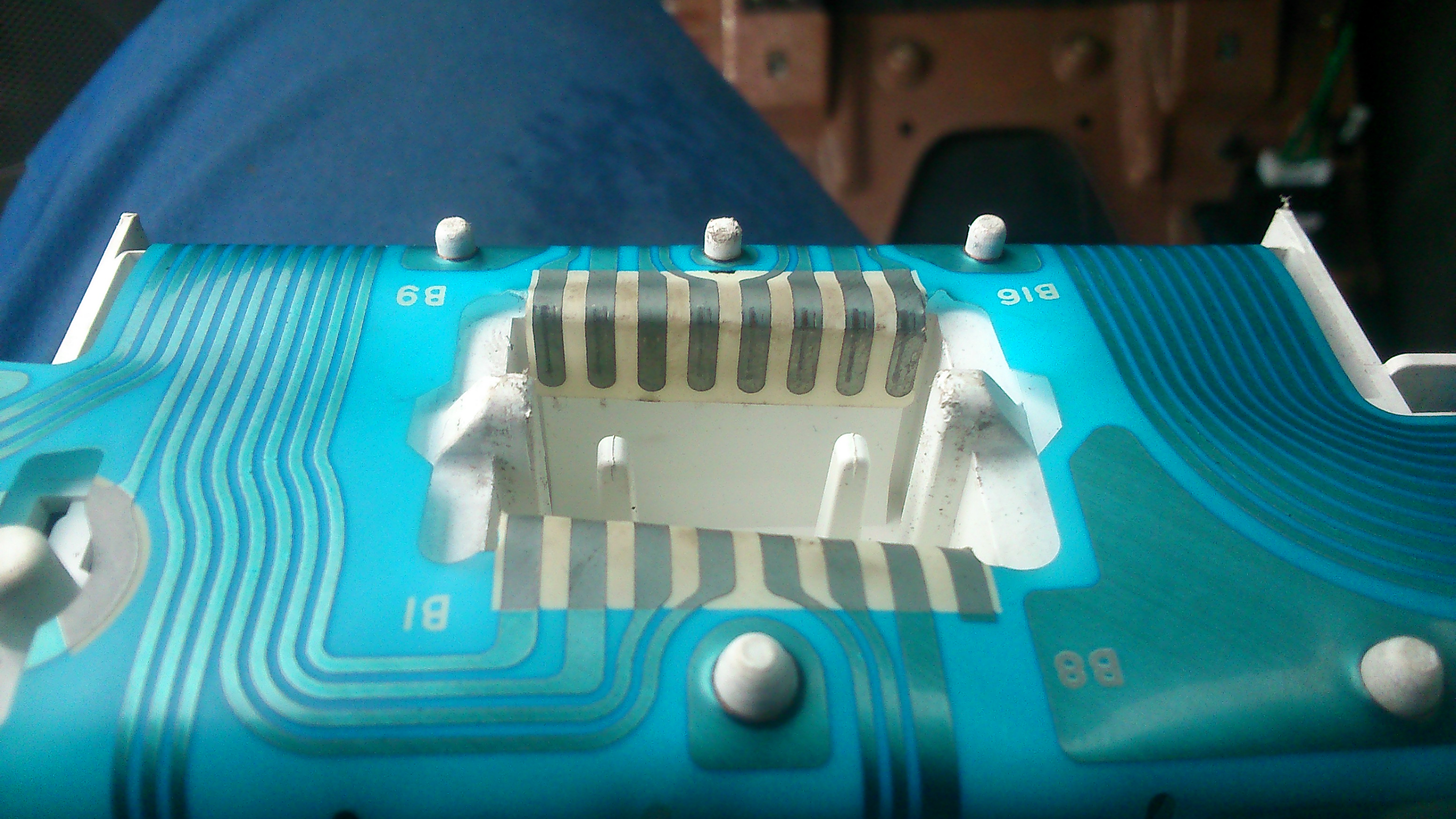

Где-то уже рядом истина .Если подать массу через лампочку 12 вольт в провод генератора прям в разьеме ,на щитке ,горит при включенном зажигании ? Так мы отловим возможную неисправность внутри щитка .
ispoler
Сообщения: 536
Зарегистрирован: 13 апр 2016, 23:44
Двигатель:: 6g74, бензин
Мой автомобиль(и):: Mitsubishi Montero LTD 4WD
Откуда: СПб
Благодарил (а): 177 раз
Поблагодарили: 65 раз
Re: Требуется помощь авто электрика
Сообщение ispoler »
YuginZ писал(а):Где-то уже рядом истина .Если подать массу через лампочку 12 вольт в провод генератора прям в разьеме ,на щитке ,горит при включенном зажигании ? Так мы отловим возможную неисправность внутри щитка .
Ешкин крот...нашел! И из-за ЭТОГО машина 2 недели стоит...пздц
