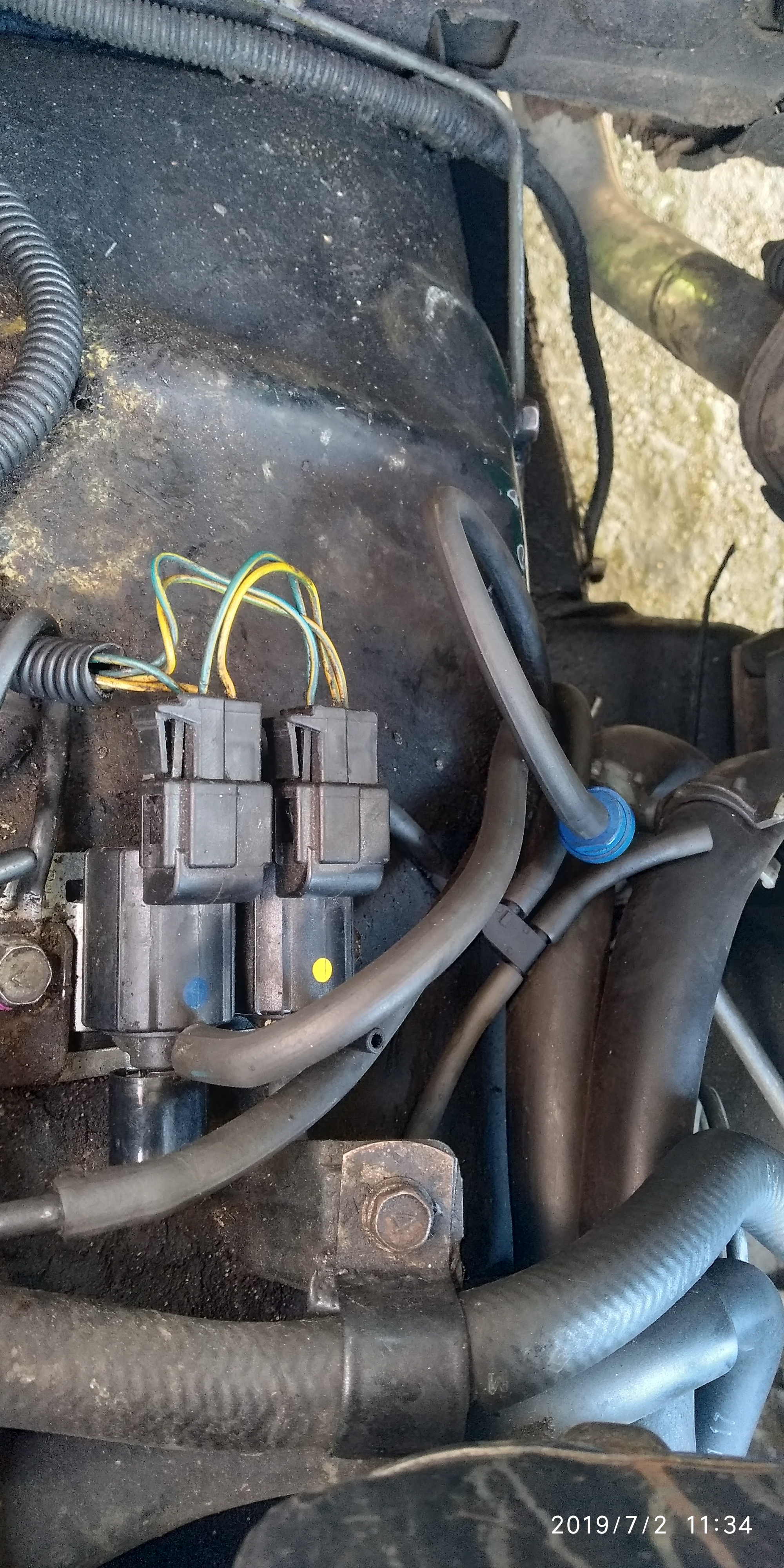

Подскажите... после замены мотора на контрактник перестала "давить" турбина (от предыдущего) ... внешне еще рабочая... сегодня решил поэксперементировать.. тягу 1 (фото) поставил в натяг примерно 1мм на шток (2)... манометр давления турбины ожил сразу... до этого тяга на штоке была в свободном состоянии .... болталася......
я ни с чем не переборщил ?? как она вообще регулируется ???

Если нет втулки регулировочной то никак. Серег у мну ща была похожая ситуевина, клапан подзакис, аж клинил, снимал и расхаживал. давка была 05 ;) подложил шайбы что б закрылась так ваще ехать было невозможно. пердун срабатывал на 3000 ;) если у тя не будет пердеть то так и езди :)

алексей - Маленький Мук писал(а): 04 июл 2019, 12:11 Если нет втулки регулировочной то никак. Серег у мну ща была похожая ситуевина, клапан подзакис, аж клинил, снимал и расхаживал. давка была 05 подложил шайбы что б закрылась так ваще ехать было невозможно. пердун срабатывал на 3000 если у тя не будет пердеть то так и езди
тяга двигла выросла прилично... пердун молчит... расход топлива тока пожалуй увеличился... пока все так оставлю...

Ну эт другой вопрос, клапана, датчики :) у мну буквально пару недель назад заморгал, издох один клапан, поменял :)

нормальные клапана, датчики, все остальное и вакум есть.... похоже управление на клапана не приходит.. электрик нужен..и две лампочки контроля включения межосевой и заднего дифа погасли... пока отключил передний мост напрямую от насоса генератора

Серег, эт другая тема :*WALL*: не мешай мух и катлеты ::-D: иди сюды : http://pajero4x4.ru/bbs/phpBB2/viewtopi ... =31&t=5132 :)
