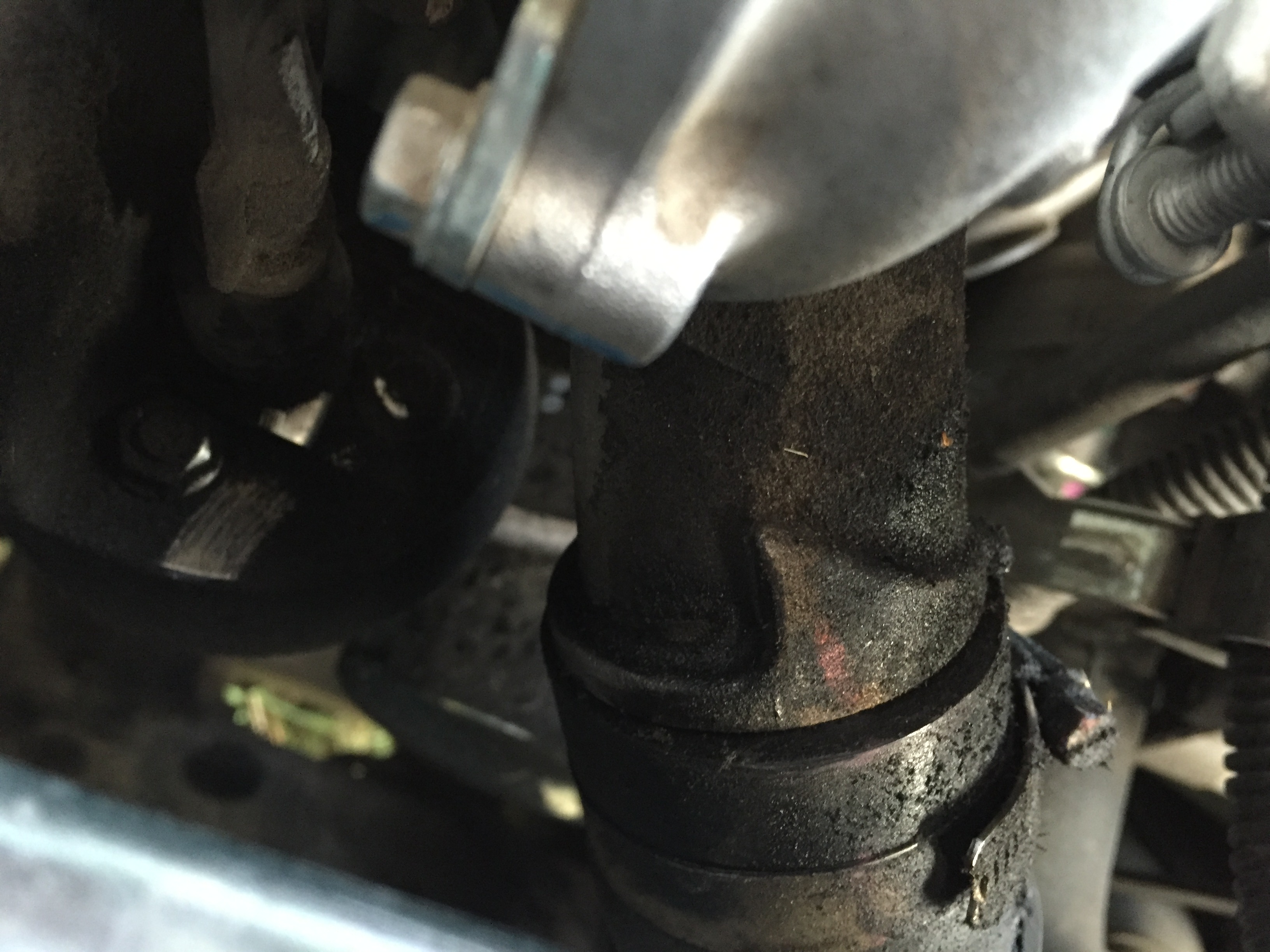

Доброго времени суток.
Если не туда не пинайте сильно.
Машина гарантийная, пробег 14000. Сегодня при осмотре подкапотного пространства увидел, что патрубок идущий вниз от турбины в масляном нагаре.
До этого на турбированных авто не ездил. Завтра поеду к дилеру. Судя по толщине налета проблема появилась не вчера.
Визуально, патрубок немного не плотно прилегает.
Подскажите, что это означает. И к чему готовится.
А то ведь в гарантийном сервисе могут сказать "Это нормально, езди дальше."
Повторюсь, с турбинами до этого не сталкивался.
Фото во вложении.
Спасибо!
Фото патрубка.
Фото патрубка.

Посетил сегодня дилера. Ответ был ожидаем- потение трубки неисправностью не является. Даже бумажку выдали, о том, что течи масла не выявлено. Отмыли патрубок, заново протянули хомут. Окончание стандартное - "если что - приезжайте" Под "если что", как мне пояснил инженер по гарантии, подразумевается течь масла, которую я, по его словам, увижу сразу и почувствую по расходу масла.
Вопрос все равно остается, о чем говорит попадание масла в этот патрубок? И нужно ли с этим что-то делать сейчас?

По этой трубке масло самотеком возвращается обратно в картер.
Я понимаю, гарантия, но заменить шланг и 2 хомута - это надо делать самому.

Пока просто подтянули хомут, больше течи нет.
Я правильно понимаю, что сам факт наличия в этом патрубке масла является нормальным явлением?

Абсолютно.
Именно для этого эта трубка там и установлена.

Спасибо за ответы, та история закончилась тем, что у меня оказался после ТО существенный перелив масла.
Слил, потянул хомут, да запотевание есть, но течи как это было в начале с тех пор не было.
Теперь очень внимательно слежу, за тем, сколько масла заливаю в двигатель. Держу уровень 3-4 мм до верней отметки на щупе. Ну и к дилеру на ТО с тех пор ездить перестал.
