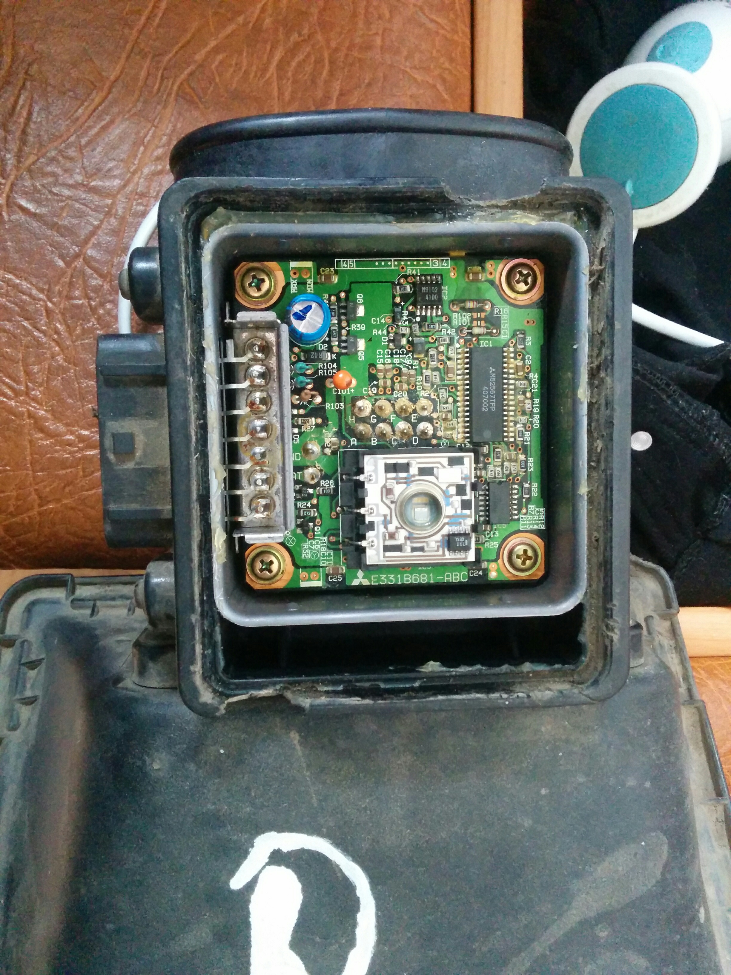

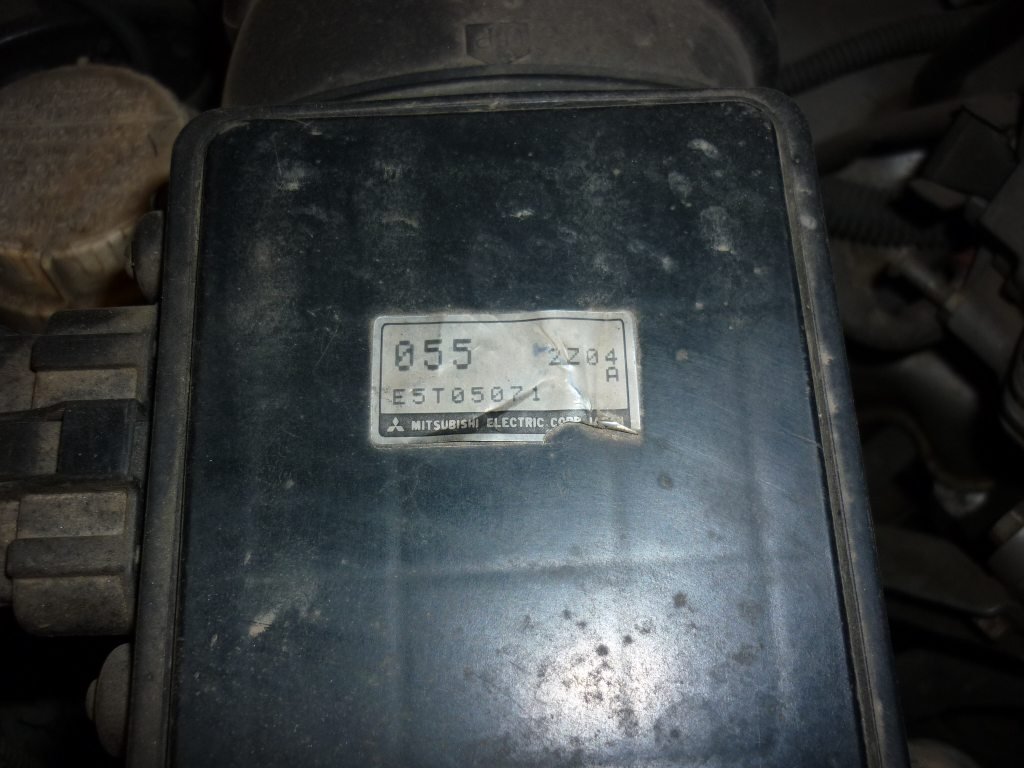

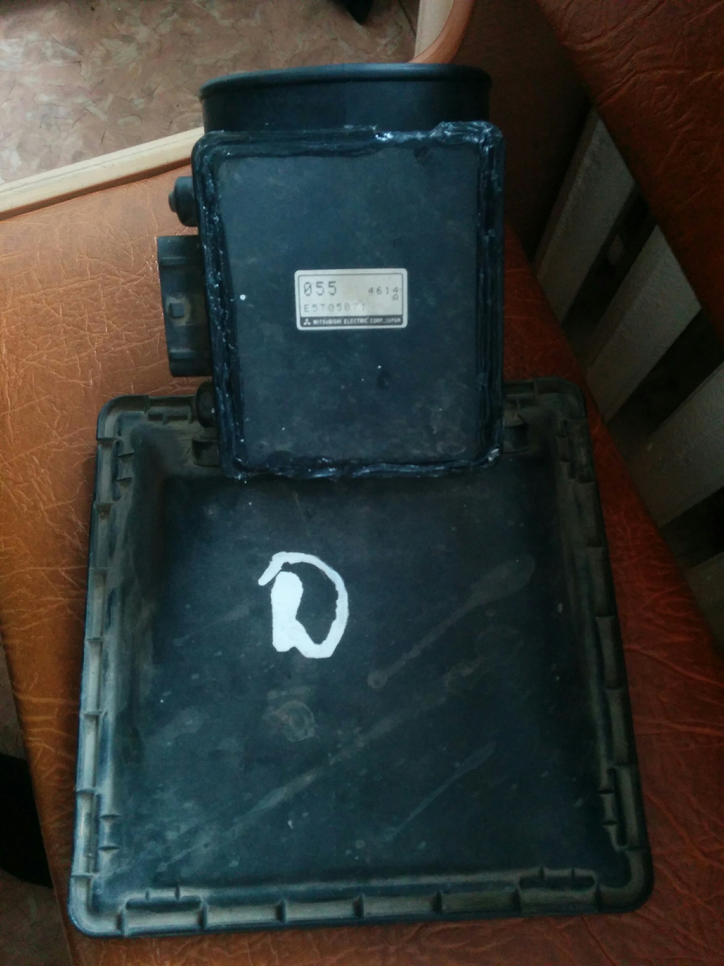

Амурская область г Свободный это там где космодром Восточной строят) 15 это моя цель пока меньше 20-19 не выходило, до замены насоса 30 съел))
Залез я в дмрв и судя по всему не я первый и удивился тому что внутри все не так как на фото с форума Посадил все на силикон, воздух туда сосало не слабо, Мужики а не от дизеля ли этот маф ? Явно контрактный и буква D смутила

Так не должно быть.ZonG писал(а):без дмрв и вовсе работать не желает
При его отключении должна вспыхивать ошибка, и ЭБУ начинает расчитывать смесь по обходному алгоритму, исключающий ДМРВ, опираясь на показания других датчиков...
Единственное, в этом режиме обороты ХХ чуть выше (где-то около 1500).
Я один раз забыл ДМРВ прицепить, дык пару дней проездил, ничего не замечая (правда в запаре был). И очнулся только когда на горящий ЧЕК внимание обратил
В этом блоке не только ДМРВ, а ещё и датчик атмосферного давления есть. Паджера расчитана на езду по горам (что-то около 3000м), дык вот похоже для компенсации разрежения он стоит.ZonG писал(а):Просто там внутри что-то типо борометра
