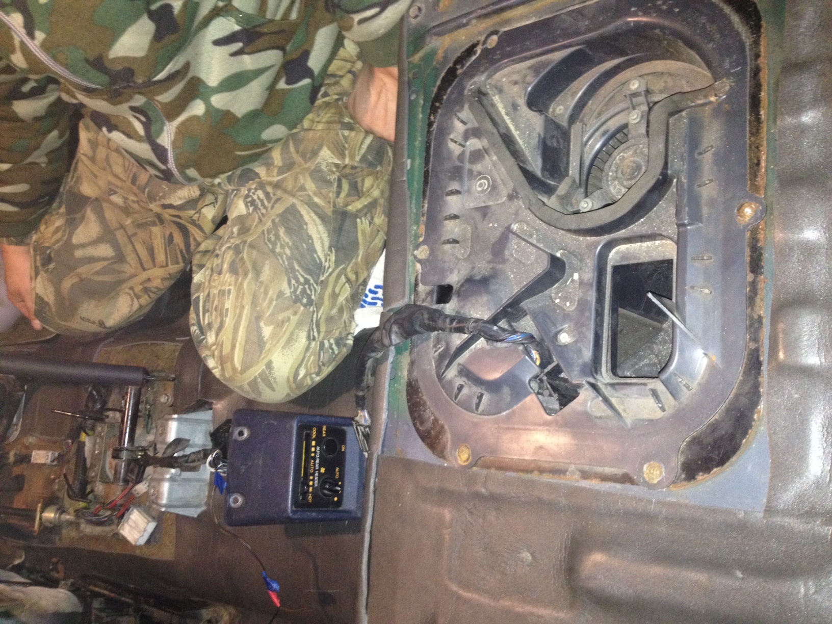

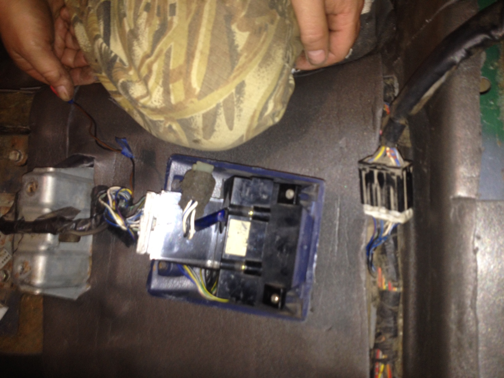

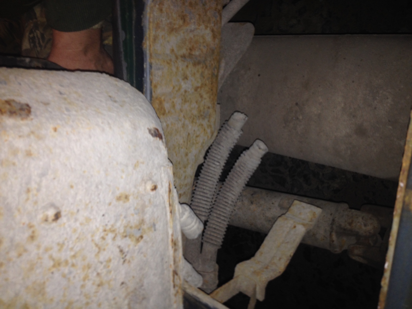

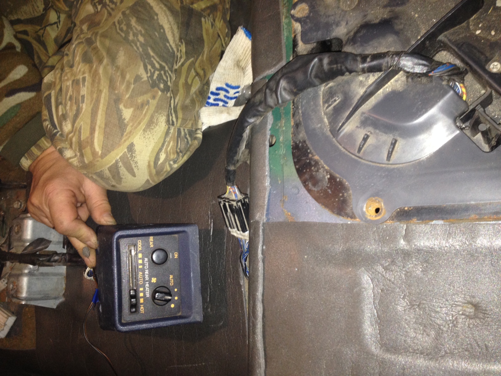

как и обещал скидываю фотки того, что я обнаружил :*SCRATCH*:
Стал проклеивать салон шумкой (а то после 80 гул стоит как при взлете самолета, причем преимущественно сзади?!?!).
Я все что на фото подключил- реакции не последовало.
Кстати решил попробовать разобраться с мигающим передним приводом, отключил разъемы под капотом (промаркированы синим и желтым), все осталось как и по прежнему- мигает, при постановке раздатки в 4Н горит постоянно (про мигание тему пока дочитал до 19 ст.)
ВОПРОСЫ
1. почему у меня сразу при заводе машины начинает работать вентилятор (так и должно быть)???
2. По мимо гула, который при отпускании, на скорости 80-90, педали газа прекращается, появился редкий скрежет, как-будто метала об метал- Я УЖЕ ЧТО-ТО СЛОМАЛ, МОЖЕТ ЧТО-ТО НУЖНО СМАЗАТЬ????
от этой пизд.си идет один шлейф
шлейф четко подходит к шлейфу из под пола
рядом с раздаткой еще один шлейф, который подходит к блоку управления печкой
патрубки были обрезаны до меня

Бери электрические схемы http://pajero4x4.ru/bbs/phpBB2/viewtopi ... 0&t=114866 , ищи свою печку и прозванивай все провода. Проверь предохранители в щитке под торпедой. Проверь вентилятор печки - подключи его напрямую к аккумулятору и посмотри работает или нет. Если нет - скорее всего звИзда щёткам. Прозвони дополнительное сопротивление моторчика, там тоже может быть обрыв. В общем - тестер в руки и фигачь. Сопротивление исправного провода должно быть не более 3 Ом, если больше - окислен, если бесконечность - обрыв. Я так понял печка у тебя регулируется электрически. Проверь моторчик заслонки. Найди его два провода и подключи напрямую к аккумулятору - заслонка должна двигаться, поменяй полярность - должна поехать в другую сторону.
Шланги восстанавливай как было - резиновыми. Только не бери наши - говно. Лучше по разборам пошукать. На худой конец ставь металлопластиковые трубы 0,5", только не металл - тепло до печки доходить не будет ::-D: И в гофру для лучшей теплоизоляции.
Вентилятор какой начинает работать? Передний, задний - уточни.
На лампочки переднего привода забей - это почти не лечится. Вернее надо покупать НОВЫЙ датчик, но там ценник весьма освежающий - ты быстро передумаешь. ::-D:
