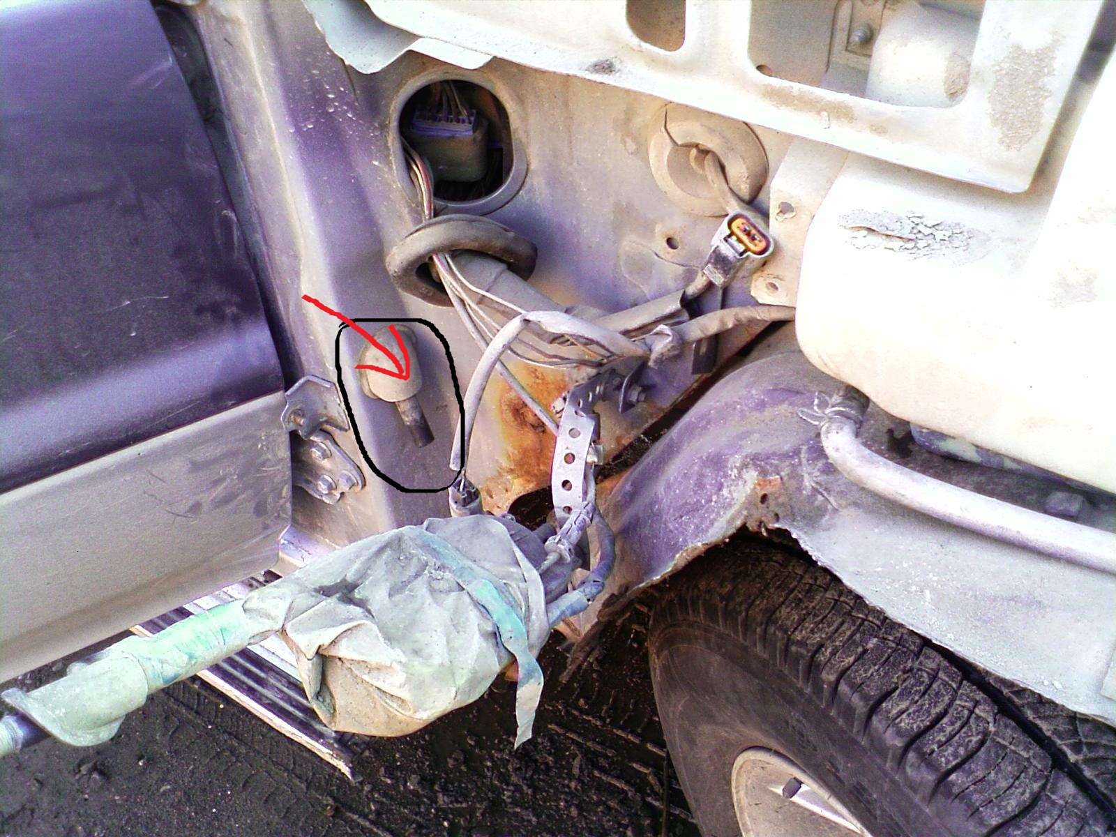

Всем привет. Отчет № 2 :)
Опять ливень и опять в салоне потоп. Вчера решил занятся серьезно. Снял левое крыло (машина праворульная). Сразу же бросилась в глаза висящая на проводе резинка-пробка, которая должна затыкать отверстие, в которое уходят провода. Засунул её на место и все :) Делов на 5 минут. Однако долго возился со снятием и установкой крыла. Хотя если есть нормальный унструмент, у меня увы не оказалось, то работы там на пару часов.
