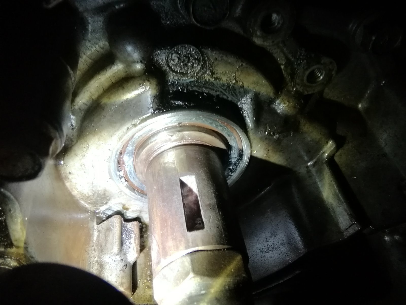

При замене грм не забываем посмотреть на шайбу MD 309036
Сообщение PATRON 4x4 »
кто что думает если его переточить из нормального металла на чем это может негативно отразиться?
PATRON 4x4 писал(а): кто что думает если его переточить из нормального металла на чем это может негативно отразиться?
Это тот случай где инструментальная сталь точно не нужна.
Точите из Ст3, делайте шпонпаз, и отверстия под штифты.
Всё будет работать, не Вы первый.
Вы время на вопросы потратили больше чем это всё сделать.))
SNOOPER писал(а): Точите из Ст3, делайте шпонпаз, и отверстия под штифты.
Спасибо, а есть где подробнее процедура этих операций описана? а то уже весь поиск перерыл на форуме, системного ответа нигде нет. Буду очень благодарен за ссылку
SNOOPER писал(а): А смотрели плоскость на носке колена куда она прилегает?
И еще подскажите пожалуйста как выровнять эту плоскость, если ее покромсало обломками шайбы, и теперь на ней есть выработка и два бугорка? и был ли напротив канавки для шпонки какой-то шип (на коленвале) для центровки шайб (упорной и датчика)? Предыдущий хозяин говорит был, мол срезало его, вот в этом месте прямо за пазом
media-share-0-02-05-6db8d6efb030af0942c2b1e95e1a3dcc0ed49f43da3203d26d04ca1d3a551b6a-cb36df38-ce8d-4292-a5ad-e2037fa82229.jpg
Сообщения: 57473
Поблагодарили: 4801 раз
Никаких шипов там нет. Просто плоскость.
Уберите дримерем к примеру, или напильником.
Сообщение mitjaich »
У меня был снят мотор.
Снял колено на станке мне его от торцевали ,и вытачивали новую чуть толще шайбу.
Сообщение НДА »
dimon_77 писал(а): Иначе будет биение шкива. Фото с противоположных сторон. Так шкиф притягивали на сервисе ( б....ь. до опизденения наверное).
Шаебочка должа быть гладенькая, без таких вмятин))
Меняй название темы. При замене ГРМ не забываем менять колено)))
