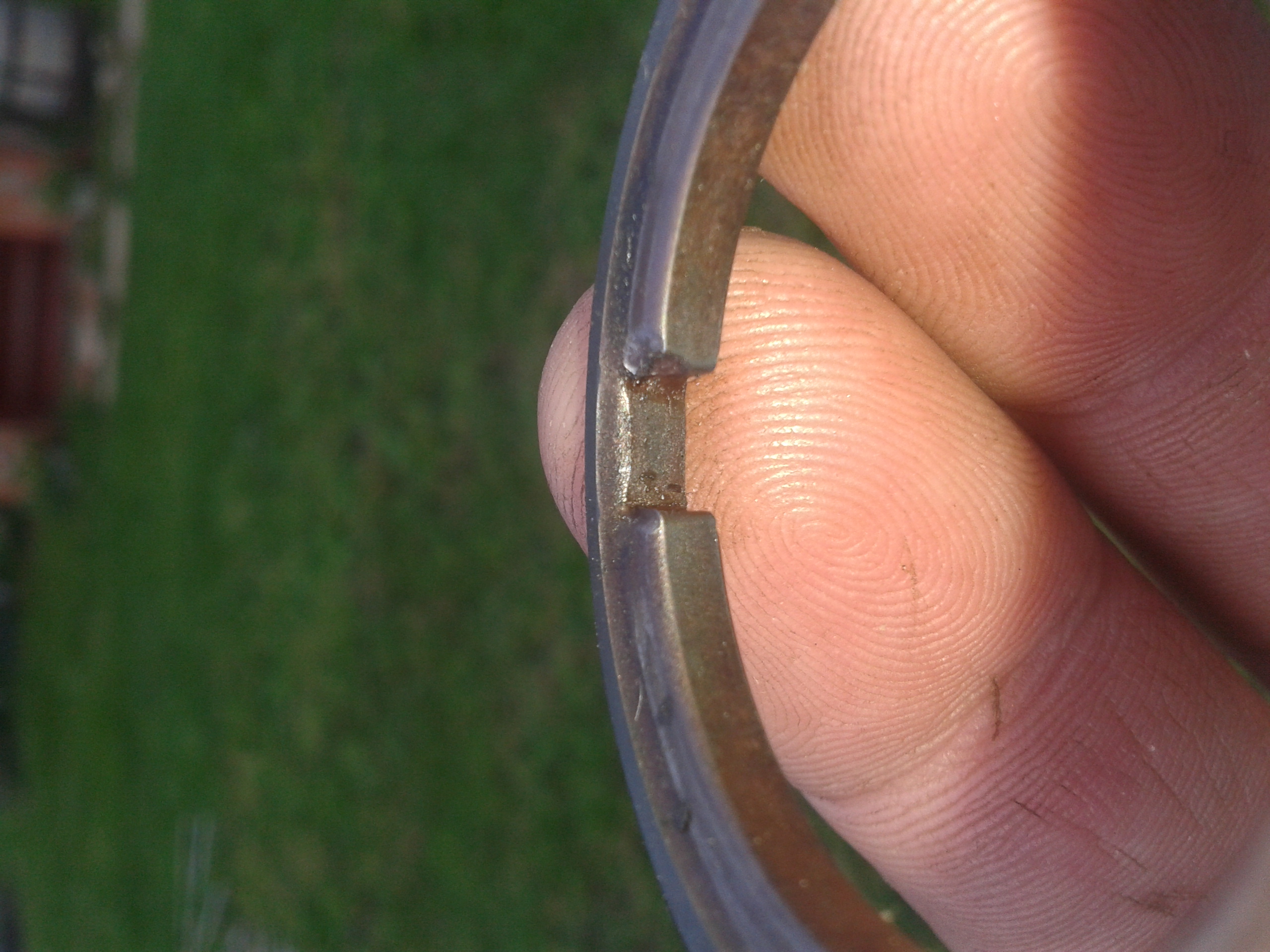

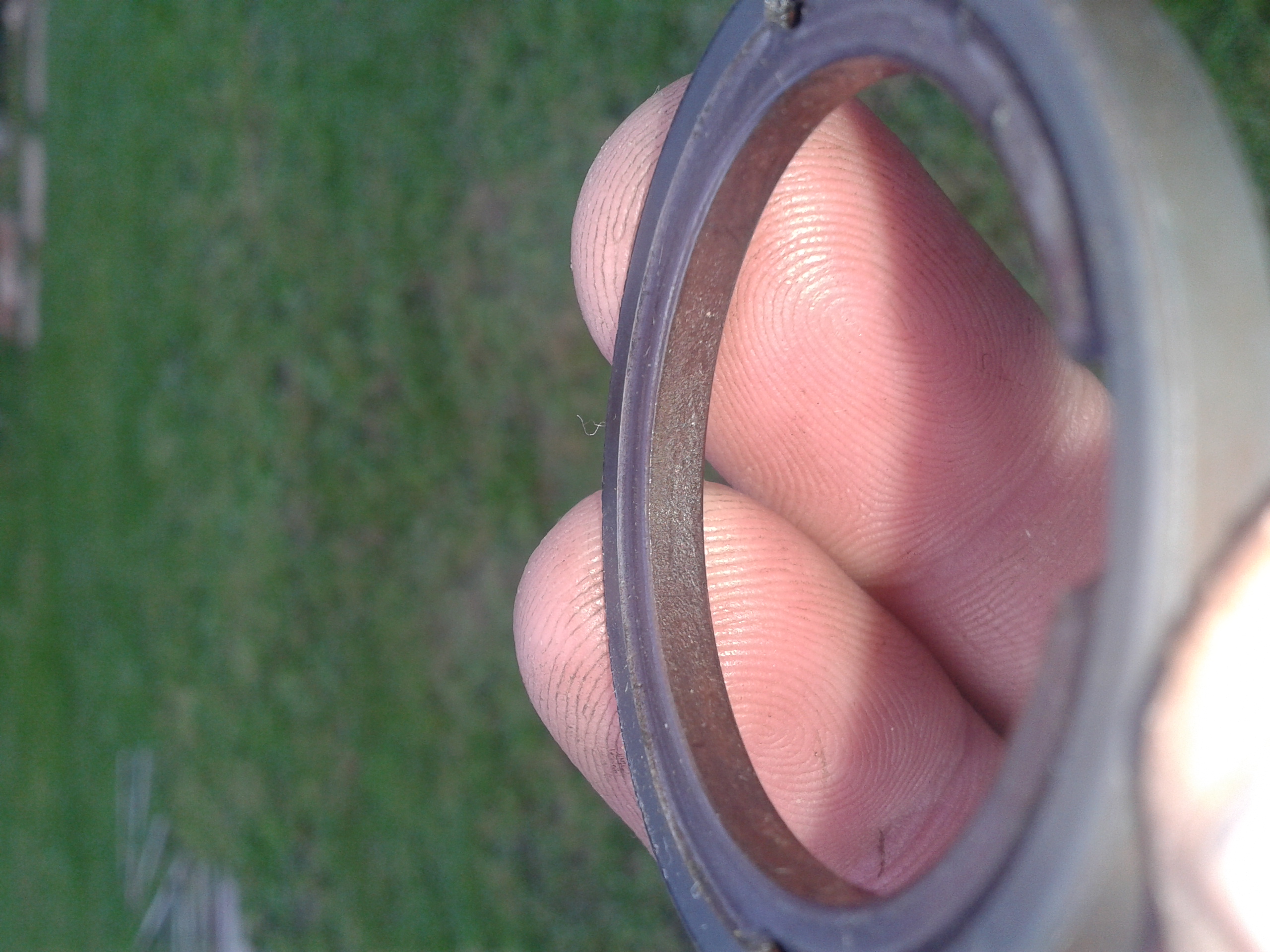

При замене грм не забываем посмотреть на шайбу MD 309036
Сообщение dimon_77 »
Иначе будет биение шкива. Фото с противоположных сторон. Так шкиф притягивали на сервисе ( б....ь. до опизденения наверное).
Шаебочка должа быть гладенькая, без таких вмятин))

Тюю, Америку открыли.
Прежде чем делать выводы что затяжкой можно достичь такого результата, проделайте эксперимент сдавив эту шайбу.
Опять же вопрос:
Вы сейчас поменяли шайбу.
А смотрели плоскость на носке колена куда она прилегает?

Америку не "Америку", а №интернетные№ человеки пущай глянут.

Колено то в каком состоянии?

Упорное кольцо (шайбу) поставил, все ровно крутится.
Кромки коленвала целы.

dimon_77 писал(а):Упорное кольцо (шайбу) поставил, все ровно крутится.
Хорошо если так.
Данная шайба сделана по технологии порошковой металлургии. И она быстрее лопнет чем примет форму выработки торца КВ.
После установки новой шайбы прошло не более трех тысяч км.
Так что проверяйте в каком состоянии будет болт КВ, чтоб не ослаб.

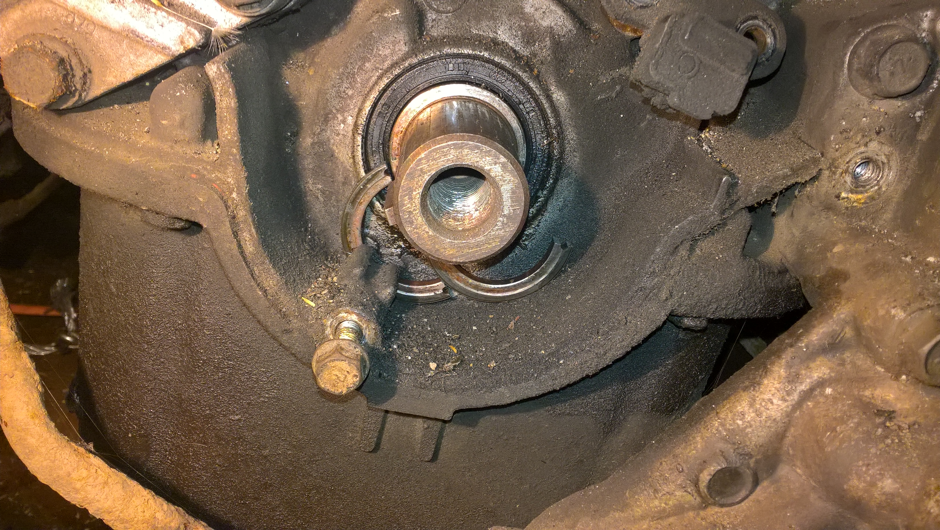

залез ::-(: ::'(: и чё по уму надо теперь колено снимать протачивать ?

Надо позвонить. :)

так чем история закончилась, у меня шайба разлетелась на 10 кусков и повредило кромки коленвала, что теперь делать? двигатель 6g74
