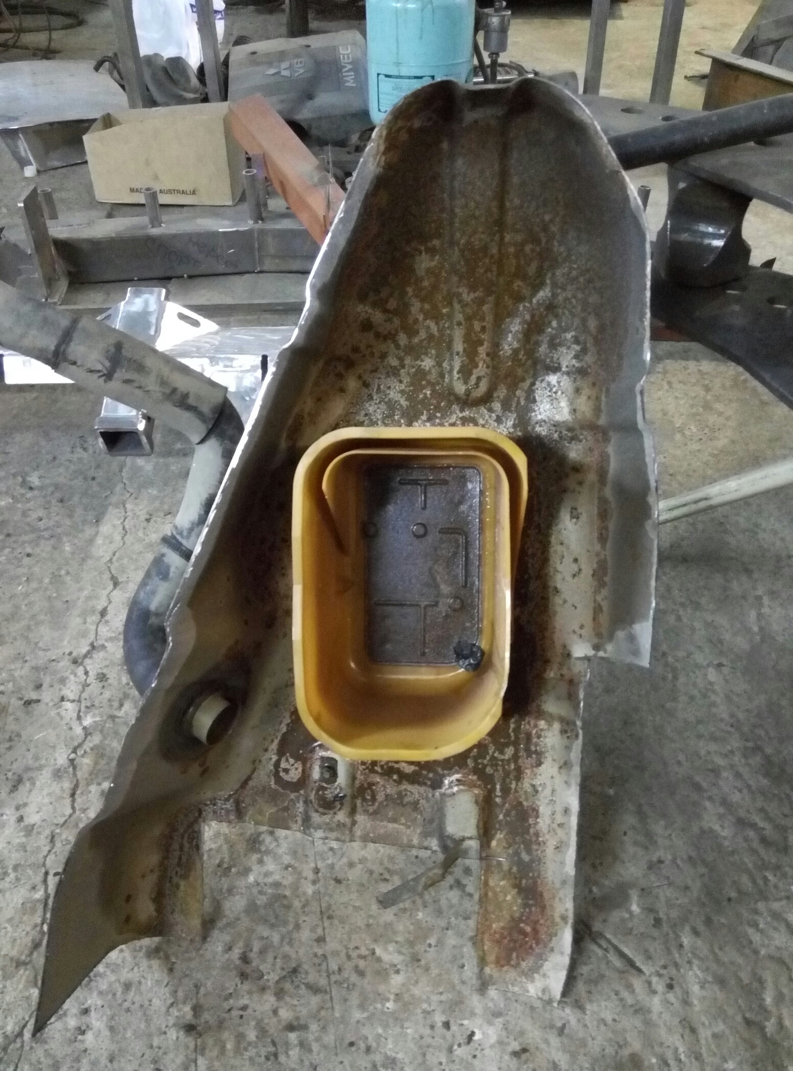

МДМ
Володя писал(а):Дальше ещё грустнее.
интересно, а бак "выпаривали"?
или это сразу после снятия? скорее всего да, иначе зачем такое фото...

DJTopor
По поводу ржавчины, согласен ржаветь он будет, но обрабатывать его методом цинкования нет смысла.
На фото внутренности заводского бака, он весь ржавый
ПыСы: стоимость зависит от кол-ва вырезанного от 10-15 тысч рублей + снть\поставить 4 000 руб
