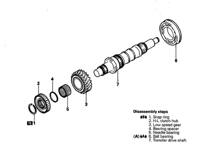

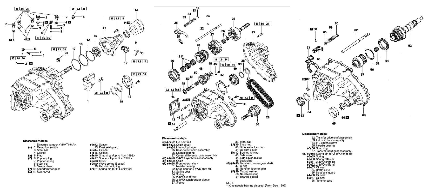

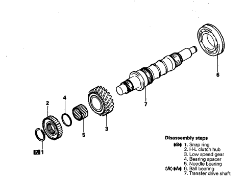

На схеме деталь 56, стопорное кольцо. Снимается угловыми сжимными щипцами, просунутыми в боковую дырку корпуса РК, в сторону передней стенки. (как умею так и объясняю :*PARDON*: )
При этом освобождается входной вал 57.
Я стал через деревяшку аккуратно постукивать по входному валу спереди раздатки (толкая его внутрь), он уперся шестерней в шестерню вала 52, который за собой потянул подшипник.
Если посмотреть схему промежуточного вала, видно, что шестерня 2, на которую давил входной вал, упирается в сам вал, не приводя к порче игольчатых подшипников. Да, не давал выйти валу подшипник 6, который по идее должен от руки выйти после снятия пластины 42.
Номера раздатки у меня нет, купил с разбора, но это "малый" суперселект с леворульного П2 на механике.
