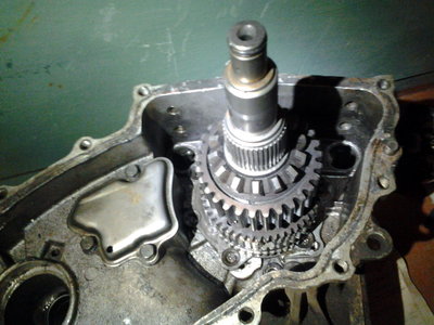

Не могу разобрать раздатку дальше
Подскажите как
Мож стопорные где надо убрать, но не нахожу ничего
Вал не выходит с шестернями

Разница большая, если снимаешь плиту, все доступно
А тут херушки, чтоб достать входной, надо сначала вал вытащить
Вот его то и не могу вытащить
Может где инструкция с фотками есть ?
Я не нашел нигде на форумвх и инете такую

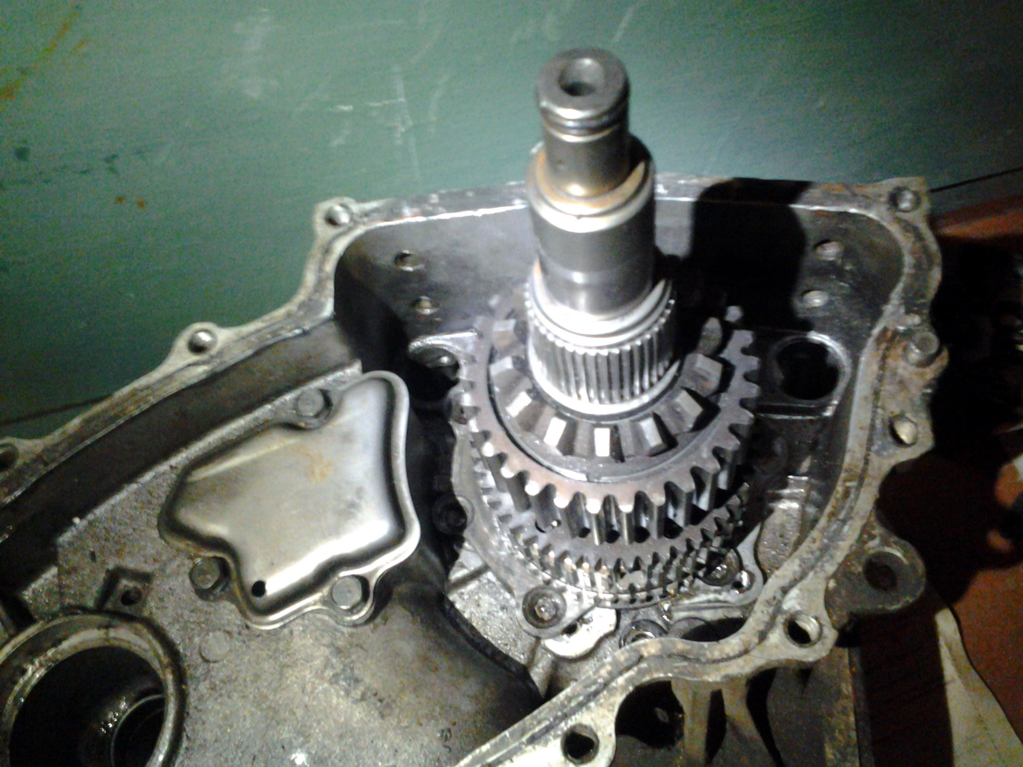

Пластина откручена, на фото это видно
Специвльно сфоткал чтобы было видно

SNOOPER писал(а):Я про пром вал, который для пониженной.
Не догоняю как туда влезть, чтоб достать все потроха

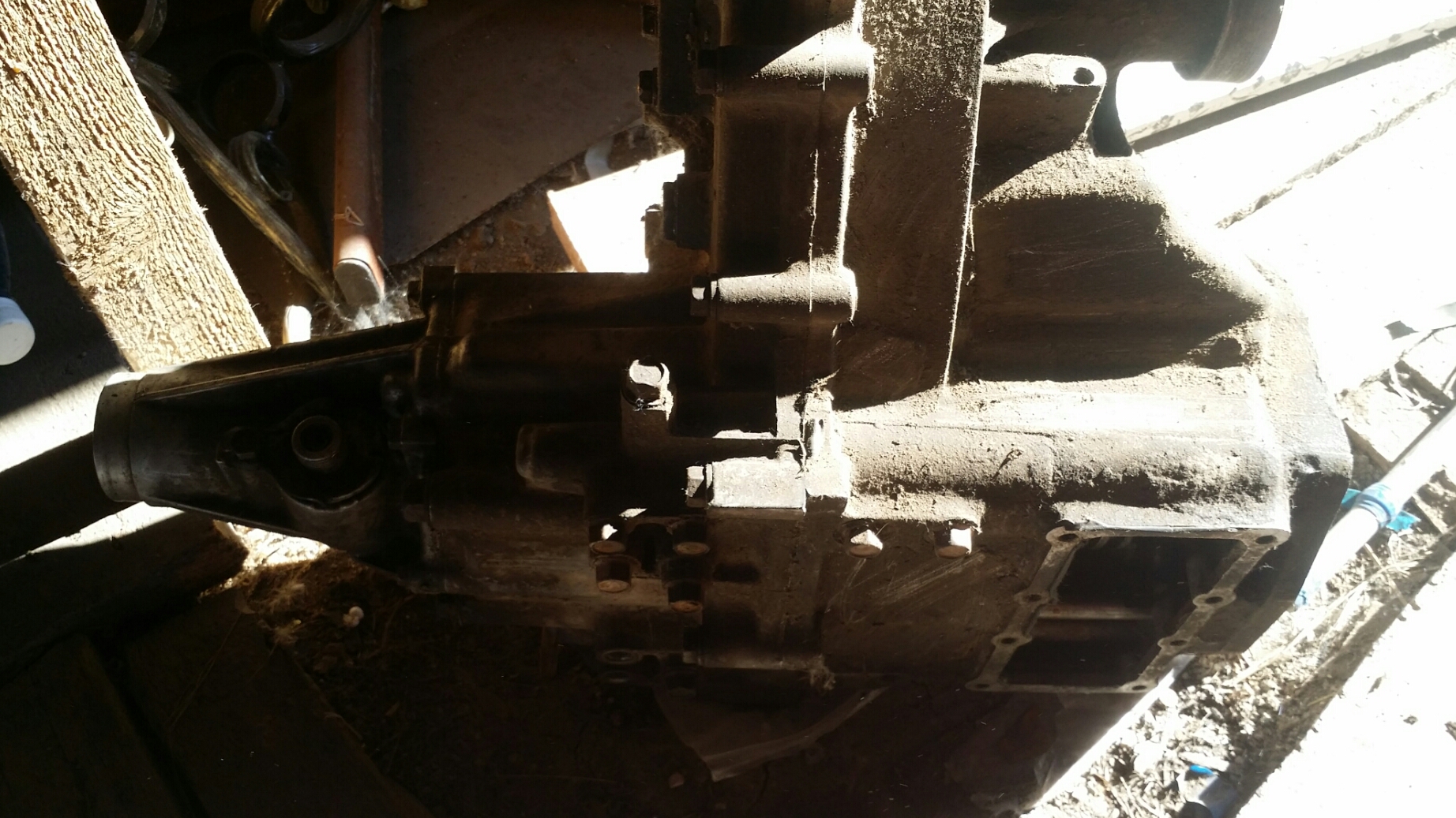

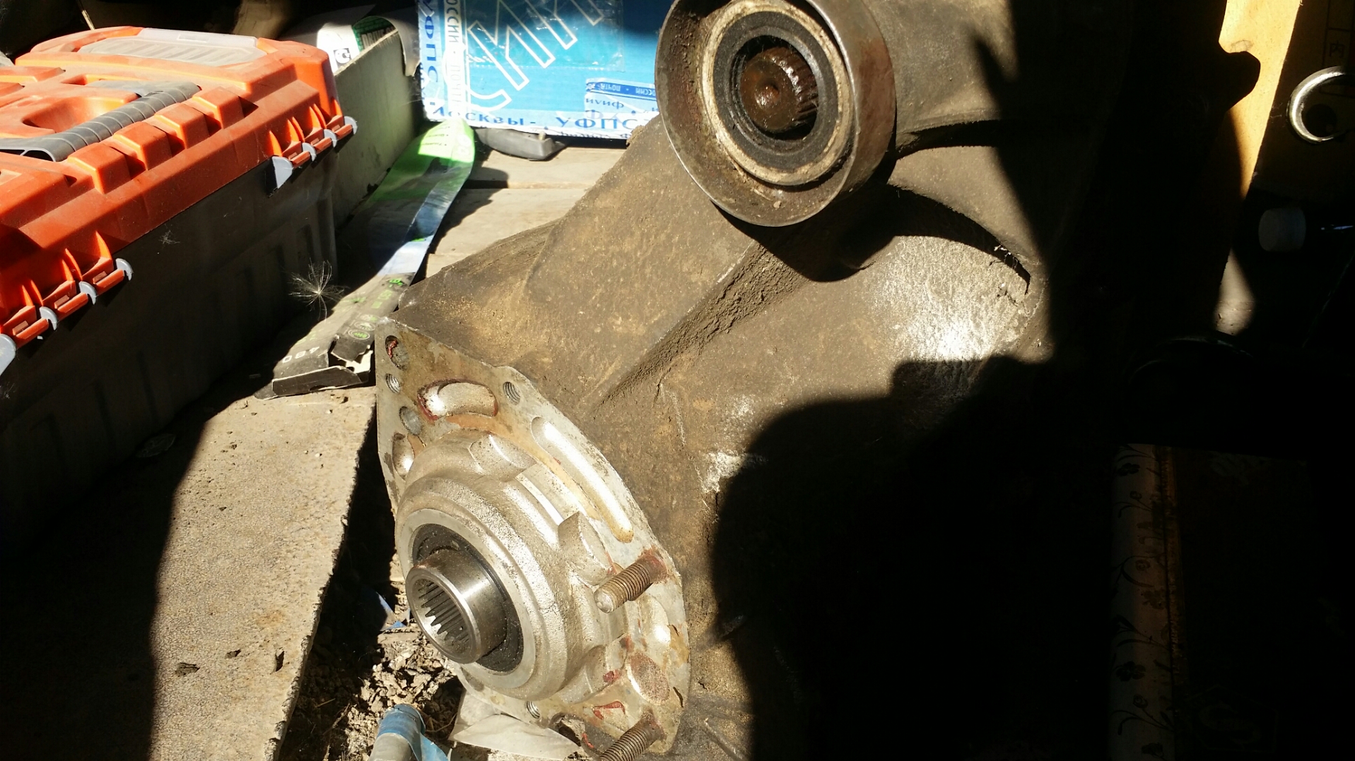

Со всех сторон только в выхи сделаю
Так выглядела до разборки
Видно входной вал и два отверстия сбоку, копрус тут цельный

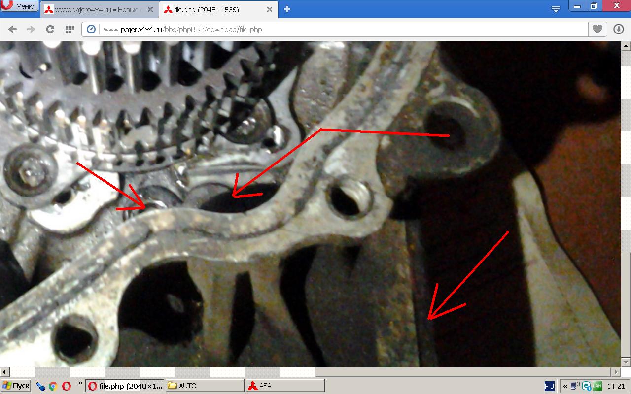

И тут фотки с другой стороны.
Короче что откручивать отметил стрелками.
Лючек откручиваете сбоку, выбиваете вал отмечен стрелкой.
Снимаете пром вал.
Снимаете шестерни сняв естественно кольца их удерживающие.
