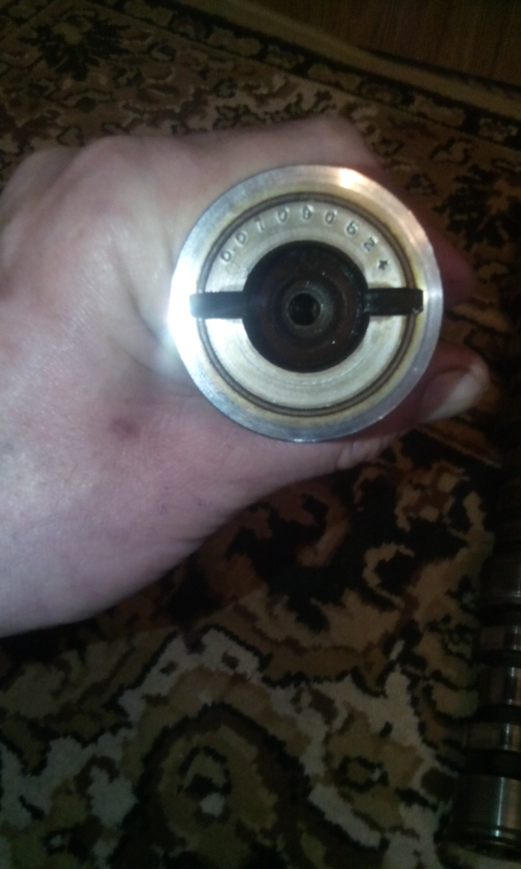

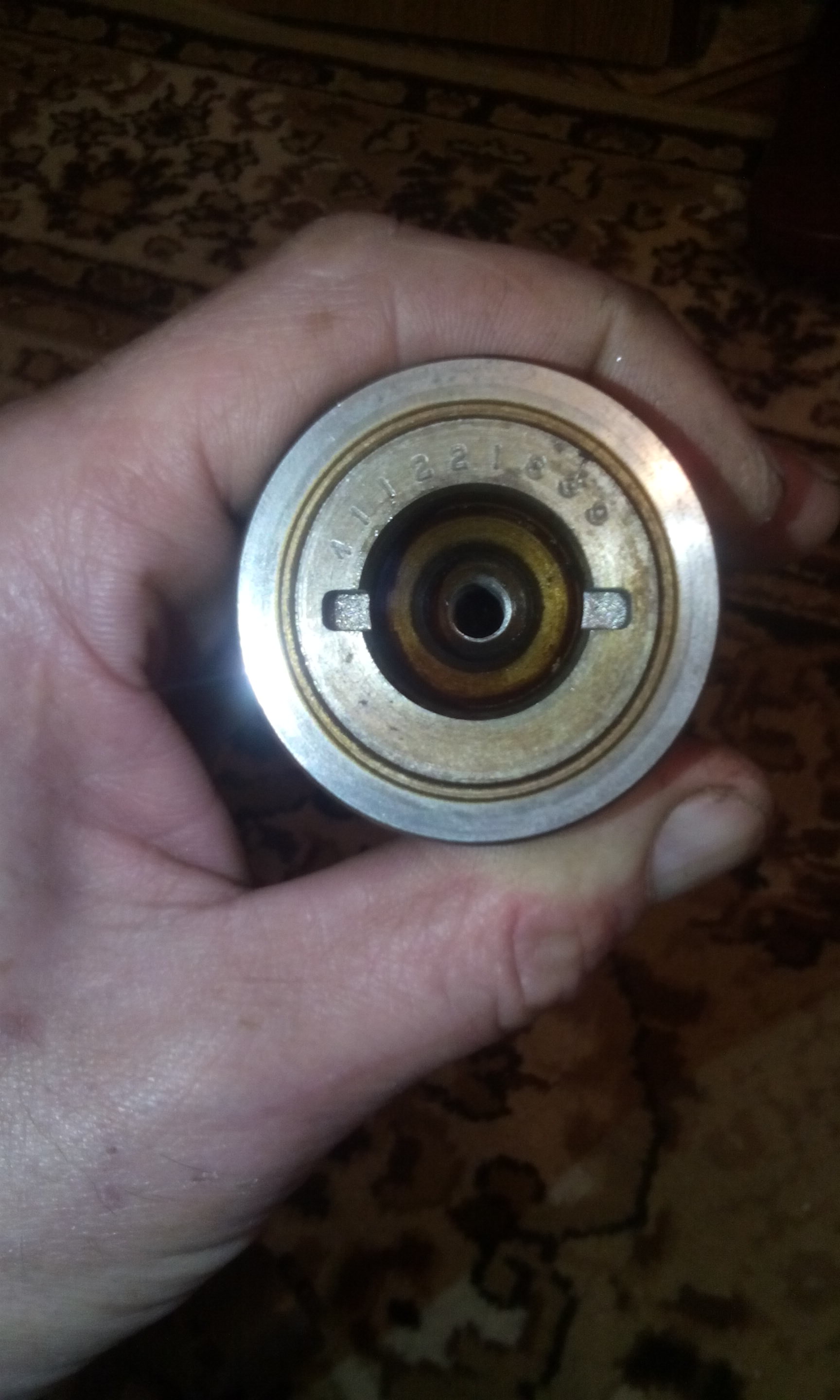

Короче, дела такие... Отдал новый р/вал на завод. Сделали насечку на валу под родную втулку. То, что неправильно сделали паз на валу - исключено. Поставил все обратно. Такая же хрень творится. Запускается и глохнет. Свечи сырые. Ставил свечи DENSO IK16TT ( товарищ посоветовал). Может в свечах проблема?
Старый вал.
Старый вал.
Новый вал.
Новый вал.
