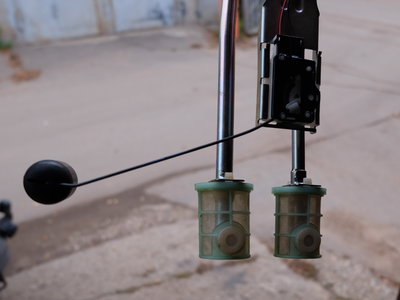

				 Panzer38
				dr.motor писал(а):
Ну смотрите как пример для вас
Точка забора топлива в баке и точка обратки на разной высоте , точка обратки выше, по этому например те у кого подключено через обратку не смогут выработать остатки солярки
Хммм.
А как это понимать?
-  Топливозаборная сборка дизеля
В баке "точки забора" что подачи, что обратки - на одном уровне.
Так что, если допустить, что топливные магистрали нигде не подсасывают воздух, то, по-моему, без разницы, куда врезаться...
				Re: Установка Бинар-5s на НМПС с двигателем 4m41
				Добавлено: 21 дек 2016, 19:52
				 dr.motor
				Если не ошибаюсь тонкая это обратка
Разберите сетку там будет хитрая конструкция а по итогу трубка не доходит до дна
Совершенно однозначно на п3. Обратка выше на л200 олд тоже
