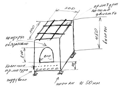

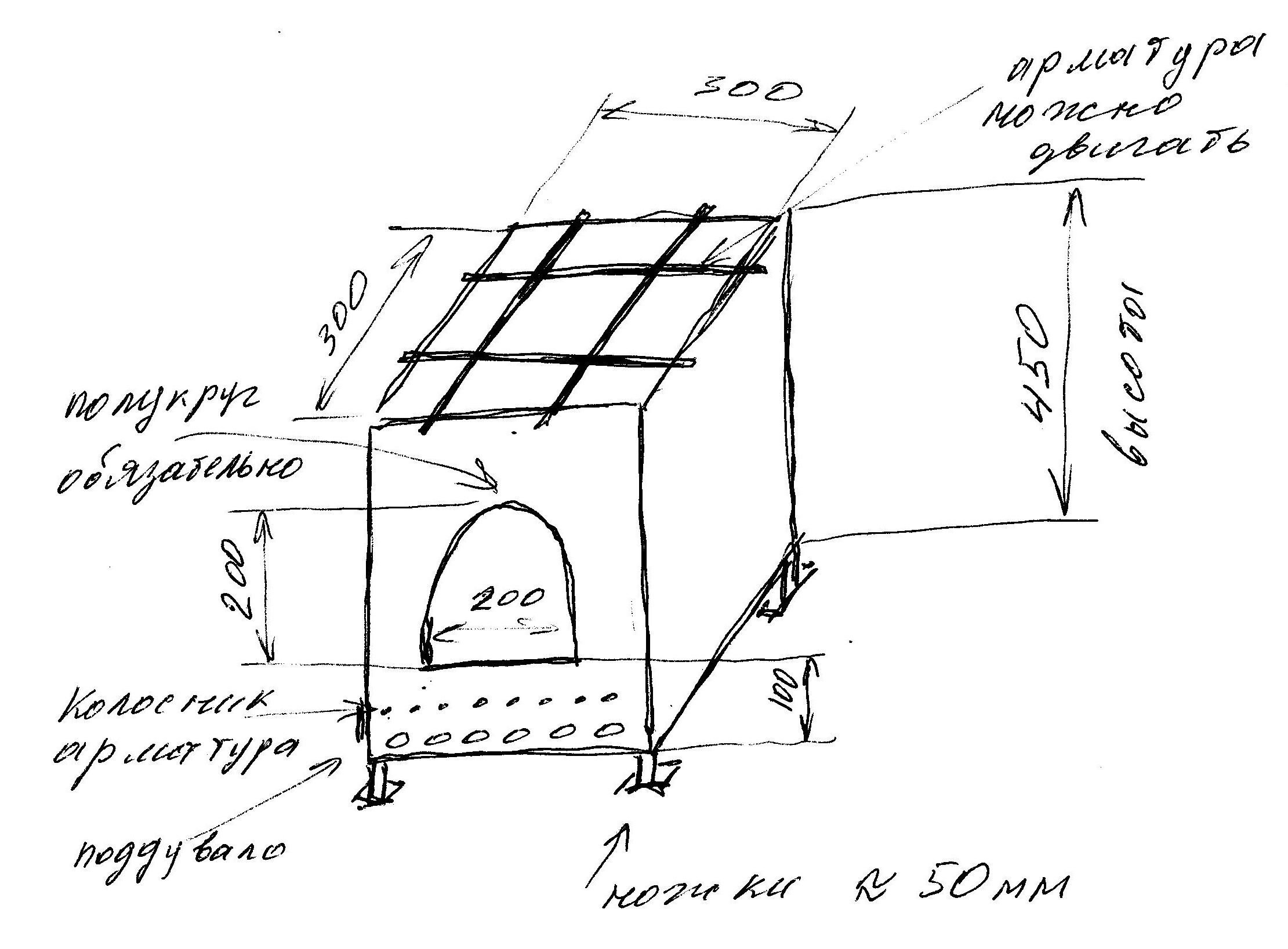

вот такие размеры и функционал
это я делал, токмо неразборные
и такую и более большую
делать из 3 мм
все загибать, чтоб не повело
колосник из арматуры решотка, чтоб кинуть на дно на ножках
весить будет 25 кг, не менее
чехольчег у Ленки Керосинке сошьете

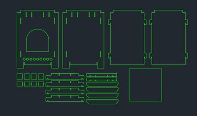

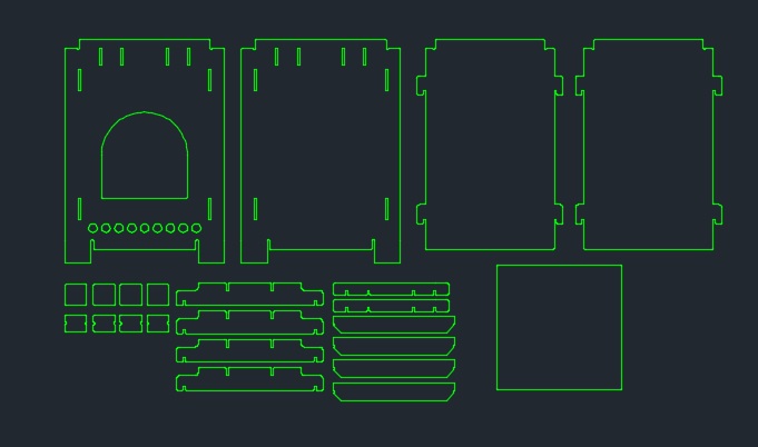

вот, начертил.
еще подумаю, мож чо переделаю

Чет фантазии не хватило, а на что мелкие детали?Tikk писал(а): вот, начертил.

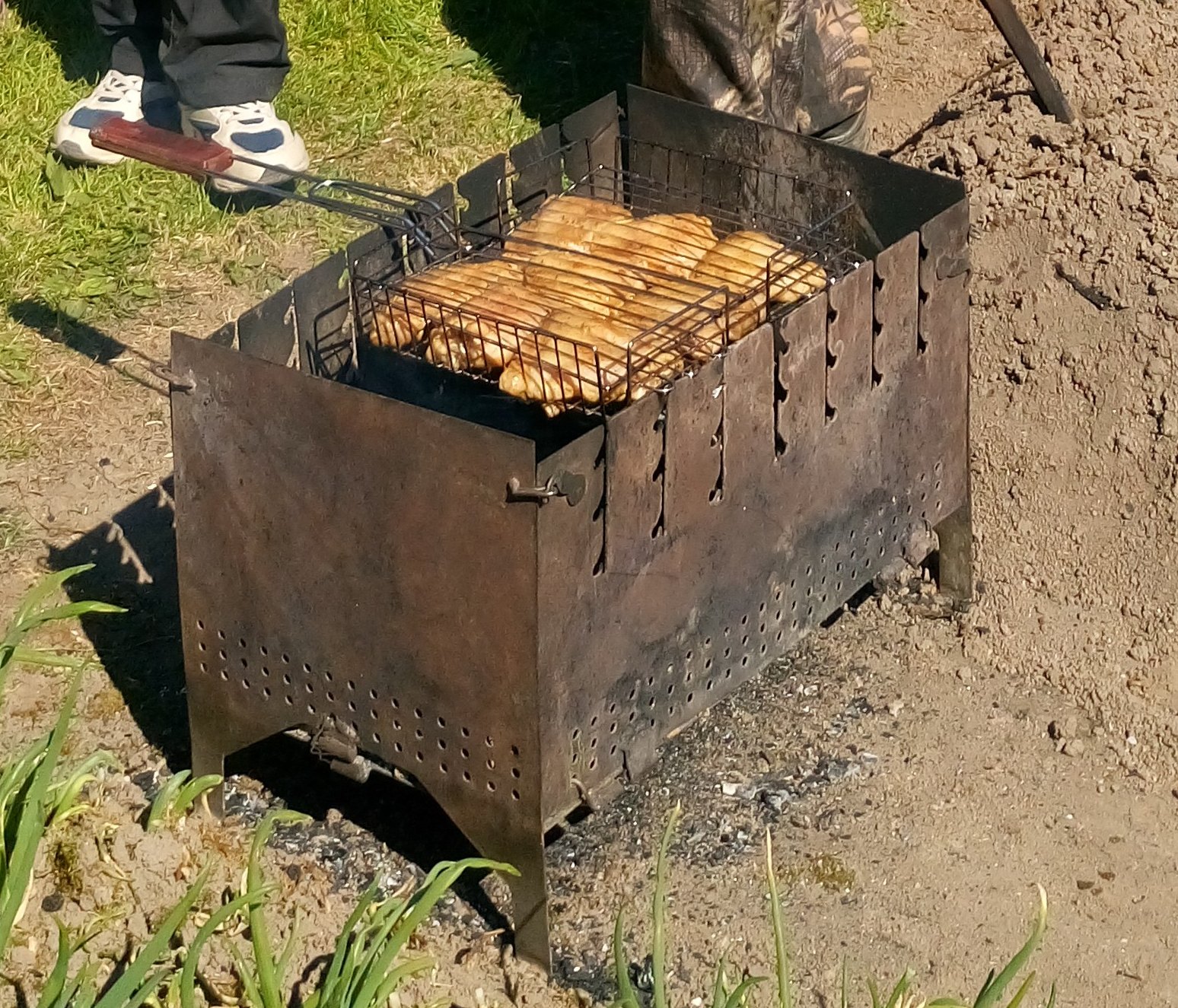

Парни, ХЗ конечно, ибо эта конструкция на любителя...
Вот такой мангал лет 40 назад мой батя склепал. И я им до сих пор пользуюсь...
Он конечно столько лет прожил благодаря тому, что он из титанового листа, но речь не об этом.
Этот мангал складной. Изначально он конечно более презентабельный был, пока петли не выломали
Но это недодумка конструкции. Любой металл коробит, поэтому их сразу же клинить стало.
Сейчас всё на проволочках, внешний вид меня мало интересует, главно что всё работает...
Если сразу же использовать не шарниры, а заменить их колечками (не парой по краям, а штук несколько...), то вполне себе нормально будет.
Верхние крючочки с петлями- тоже не совсем удачный проект. Лучше б в это место какой-нить карабинчик или т.п. Т.е. чтоб особо жёсткого крепления не было.
Понятное дело, что габариты и пропорции печки нужно будет при такой конструкции поменять.
Т.е. чтоб высота боковых листов была не больше, чем ширина дна. Но думаю, дотумкать можно...
В общем, смотрите сами...
