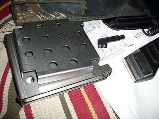

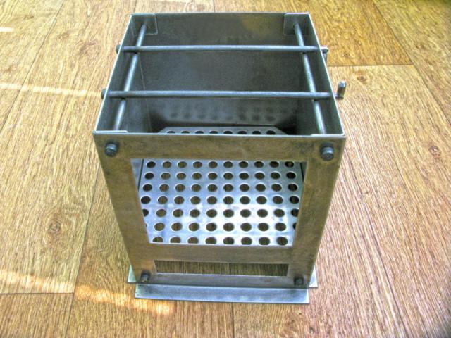

Может сообща сделаем чертежик
А правильные люди по ним сделают
нам печку :)
1. Обязательно разборная
2. Желательно не особо тяжелая
3. Ну и чехол нужен к ней
Вот такую хочу

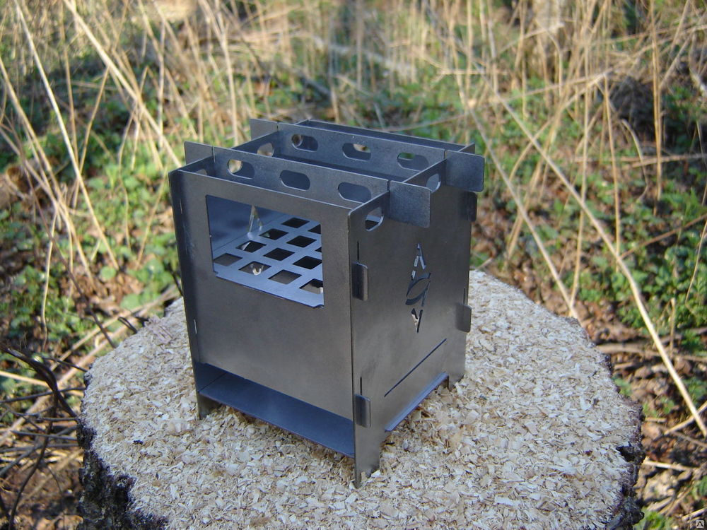

Задачка для Тика? =)
вот эта покрасивее

Romik писал(а):Вот такую хочу
У такой боковины махом вспучит и винтом закрутит, потом замаешься трубки вставлять...
Выход- делать её полу-одноразовой из тонкого металла, чтоб хоть руками можно было поправить.
MrBullyDouzer писал(а):вот эта покрасивее
Вот именно только красивее... А куда в ей дрова-то складывать?
2/3 объёма впустую...

мне кажется первая самая простая и надежная.....завтра попробую нарисовать....и какие размеры надобно ?

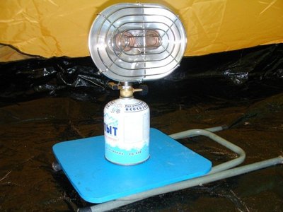

Коллеги, пока делается походная печка, можно немного поофтоплю? Мой небольшой опыт зимних рыбалок с ночёвками на природе, убедил, что все применяемые средства должны обладать мобильностью и способностью приготовить (разогреть) пищу и обогреть помещение в минуты. Посему некоторые из применяемых гаджетов:
Для скептиков, что мол так газа не напасёшься, скажу, что эти приборы сейчас запитываются от 12-ти литрового пропанового баллона, который занимает места в багажнике меньше, чем охапка сухих дров и его хватает на несколько дней активной эксплуатации.

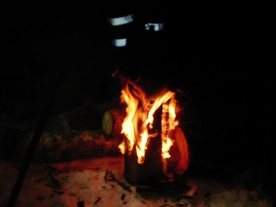

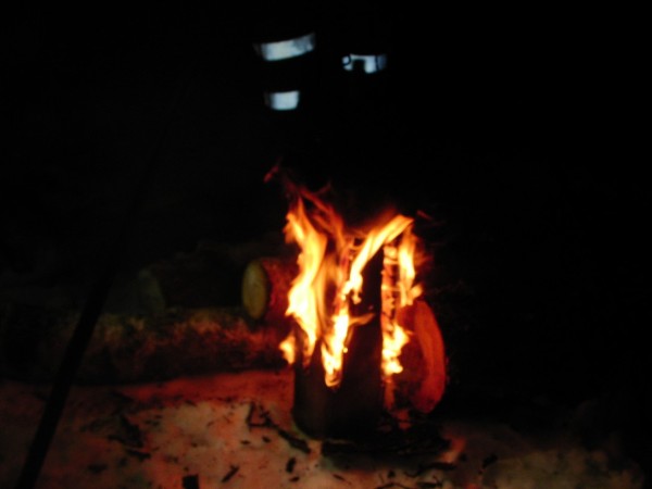

У кого под рукой есть бензопила, могут поэкспериментировать со "шведской свечой":

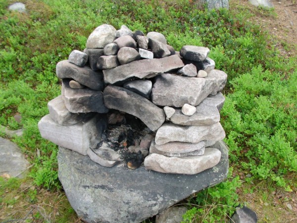

А если есть уйма свободного времени, можно из камней собрать печку предков)):
