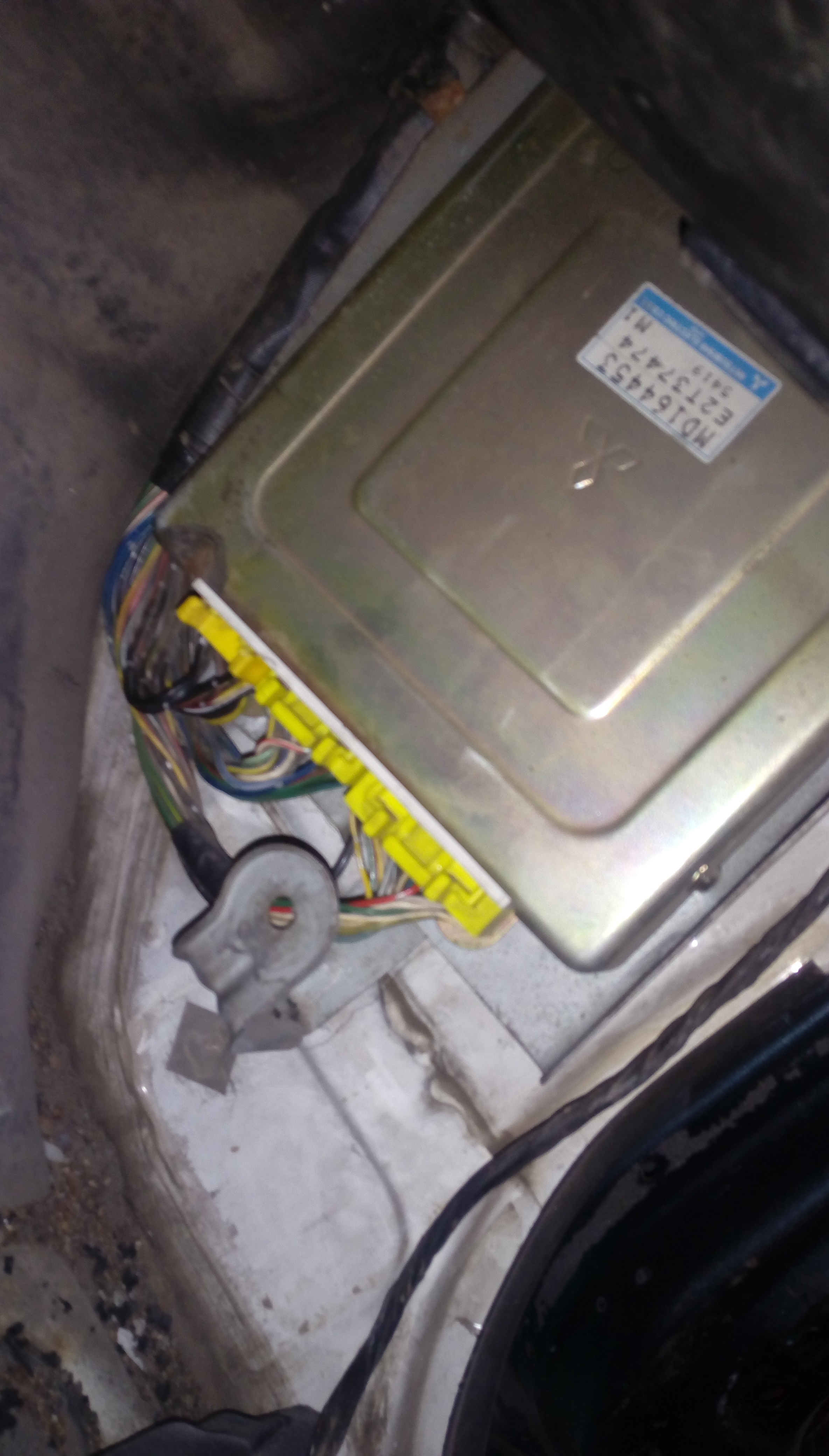

- Карбафос
- Сообщения: 8391
- Двигатель:: 6G72 12V
- Мой автомобиль(и):: Пыжикк
- Откуда: УУууууу...
- Откуда: Улан-Удэ
- Благодарил (а): 14 раз
- Поблагодарили: 48 раз
Re: Потенциометр СО на П3 (араб) 6G72
Держите

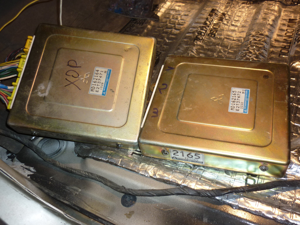

- dvm99
- Сообщения: 22702
- Двигатель:: 6G72, 12клап.,
- Откуда: Свердловская обл.
- Благодарил (а): 771 раз
- Поблагодарили: 1113 раз
Спасибо, Андрюх!
Ну вот... Что и предполагалось... ЭБУ совсем другой.
На П2 с 12-клап 6Г72 мозги идут либо MD162164 (АКПП), либо MD162165 (МКПП) с лямбда-зондом оба.
Причём они взаимозаменяемы.
А вот твой другой абсолютно, судя по всему.
