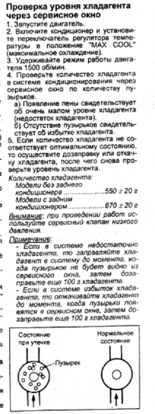

Почти точно. 550+/-20 без заднего кондея, 870+/-20 с задним. Недозаправленный и будет иметь похожие симптомы- запустится, а потом отрубится. В какой то из тем это обсуждали...

Lebed писал(а):Почти точно. 550+/-20 без заднего кондея, 870+/-20 с задним. Недозаправленный и будет иметь похожие симптомы- запустится, а потом отрубится. В какой то из тем это обсуждали...
У меня кондей именно так и ведет себя, когда фреон выходит(раз в год перезаправляю). Но меня смутили слова ТС о том, что в течение того времени пока кондей работает "уши мерзнут"(с). В моем случае, когда просто уходит фреон из системы, уши точно не мерзнут :-) Возможно, что у ТС проблема..., например, с компрессором. А точнее с ЭМ-муфтой. Которая по каким-то причинам(возможно из-за перегрева,например),просто отключается.

Так так так.... Походу придётся кому то сделать больно. Значит все таки меня налюбили. Ещё один тупой вопрос. Где находится это сервисное окно? Я так подозреваю что под капотом. Был первый спорт, там видно было.
