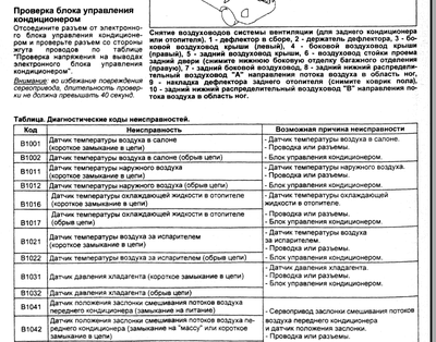

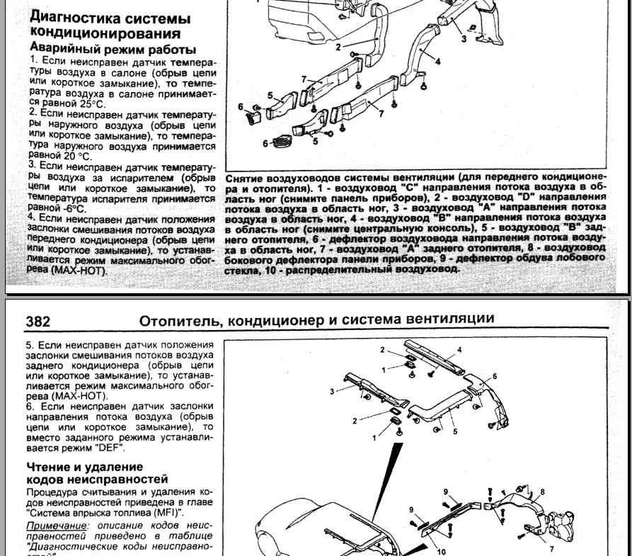

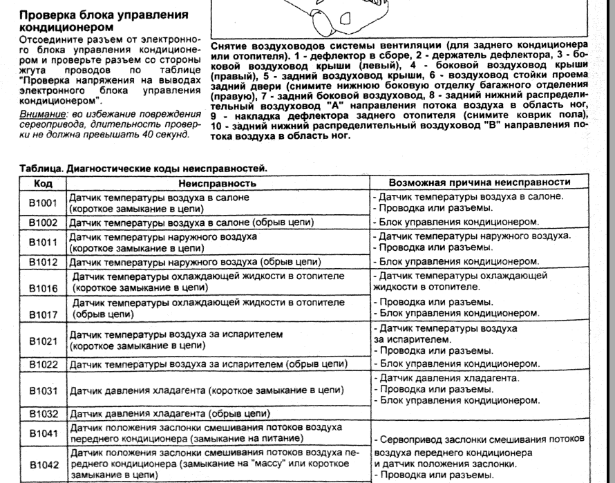

Читаем... И тд и тп.. Диагностику отменили, гадания остались?

я правильно понимаю, что при наличии ошибки из таблицы должен чек енжин гореть?Lebed писал(а):Читаем... И тд и тп.. Диагностику отменили, гадания остались?
