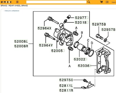

И все-таки, по схеме по вину на автодоке там болт.
51986X
А на деле схему я не понимаю (извините если туплю) - палец направляющей прикручен к скобе изнутри скобы? Или как? Где посмотреть?

тщшыу писал(а):И все-таки, по схеме по вину на автодоке там болт.
А я что-то другое написал?
Или болтик принципиально от болта отличается?
А что-то другое написал?
Он очень отличается от того что внизу.
Очень шляпка круглая.
Это должно откручиваться?
Блин - да ВНУТРИ болтик.
А это жестяной колпачек-заглушка.

Судя по интернет-магазинам (Экзист, Емекс) передние скобы левая-правая, а задняя только одна. Как так, поделитесь пожалуйста знаниями?
Сергей
Mitsubishi Pajero II 6G72 12кл SS Длинный 1993 Механика
ПРОДАН
Сообщения: 20455
Благодарил (а): 101 раз
Поблагодарили: 1349 раз
Re: Скоба перед. суппорта и направляющие (п1)
Задние одинаковые( взаимо заменяемая) ея можно перевернуть и поставить на другую сторону. :)

алексей - Маленький Мук писал(а):Задние одинаковые( взаимо заменяемая) ея можно перевернуть и поставить на другую сторону. :)
Хмммм... Тогда направляющие зачем разные делать?
Сергей
ПРОДАН
Сообщения: 20455
В смысле пальцы??? там один ровный(верхний) а нижний с резиновой манжеткой которая "демпфирует" ход суппорта и убирает вибрацию. потому и разные ::-D:
