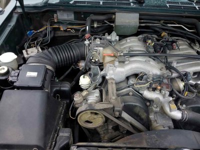

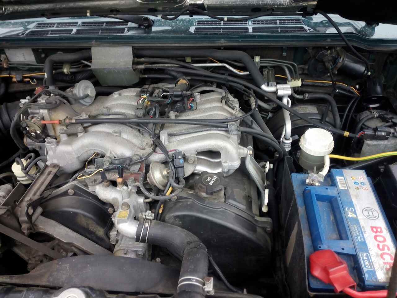

Что мы имеем на данный момент: 98г. европа 3,5л sohc 24 кл, один распредвал. Лошадей 208 должно быть по номиналу или 194?
Еще один вопрос, раз такая активная тема вышла, кто на какого производителя запчастей и расходников "подсел"?
Может есть негатив какой из опыта?
(LYNXauto, CTR, mann, Parts-Mall(Корея пользуюсь 3й год на лачетти))
Последний раз редактировалось LEO-KAZAN 12 янв 2017, 19:20, всего редактировалось 1 раз.
Сообщения: 57487
Поблагодарили: 4803 раза
Re: помогите определить двигатель
194
208 это с которым путают.

Доброго дня уважаемые старожилы! :)

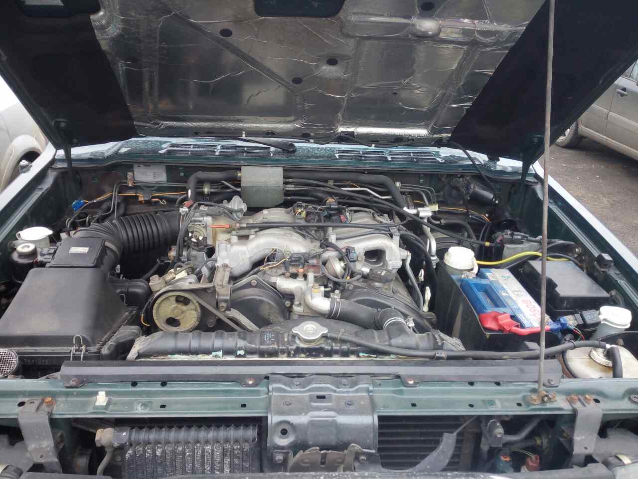

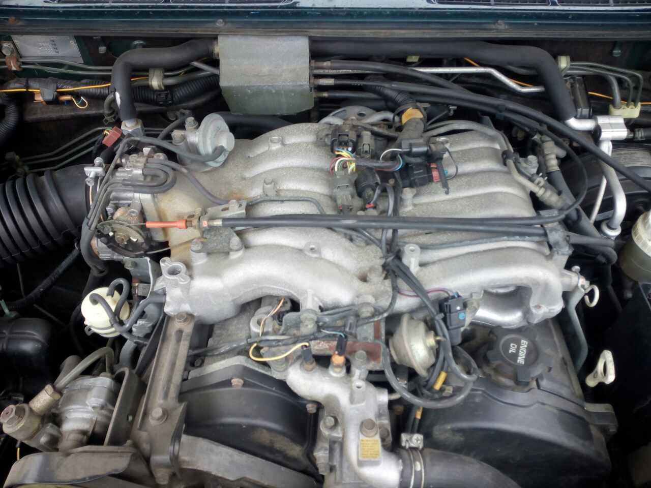

Помогите и мне вновь прибывшему в ряды паджероводов определиться с тем, что у меня стоит под капотом...
Машину купил недавно. По документам 6G72-24, 3 литра, 181 лс. По факту стоит 3,5, но какой? На сколько я знаю 3,5 бывают 194, 208, 245 лс, донс, сонс, GDI. То что у меня не GDI это понятно, но какой из остальных двух? Сколько лошадок?
Как вообще на всяких там экзистах заказывать запчасти, если по вину пробить будет не реально? :*SCRATCH*:
Я думаю надо будет определиться с тем какой точно у меня стоит движок, а потом по вину с таким двигателем заказывать. Наверное так будет правильно.
Так помогите же мне с идентификацией сердца моего авто. :*BRAVO*:
Вин: JMB0NV430VJ000495

6G74 DOHS 208 кобыл

Олег.... писал(а):6G74 DOHS 208 кобыл
Это точно?

мах578
Сообщения: 2015
Зарегистрирован: 23 янв 2015, 02:07
Двигатель:: бензин 6G74
Мой автомобиль(и):: gw deer3, pajero2 3,5 SOHC 1998г.рест.
Откуда: пермь
Благодарил (а): 42 раза
Поблагодарили: 74 раза
Сообщение мах578 »
точно. точней не бывает. донс
