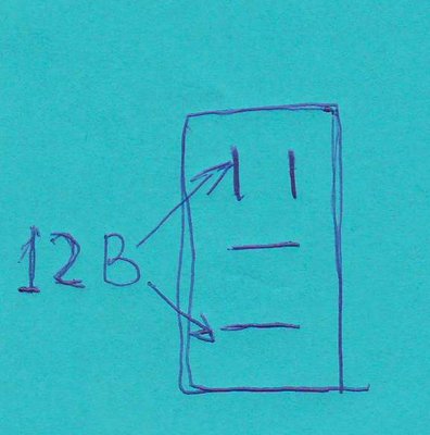

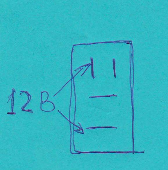

Доброго времени суток! На двух контактах есть 12 В. При подключении реле клацает (зажигание не включено), стеклоподъемники не работают. А не может ли быть вся эта тема благодаря доводчикам, они то закрывают стекла и без включенного зажигания при включении сигнализации.

На контактах 4-1 напряжение быть обязано! Вопрос был про контакты 1-2?

На остальных контактах пусто. Но при установке реле клацает.
