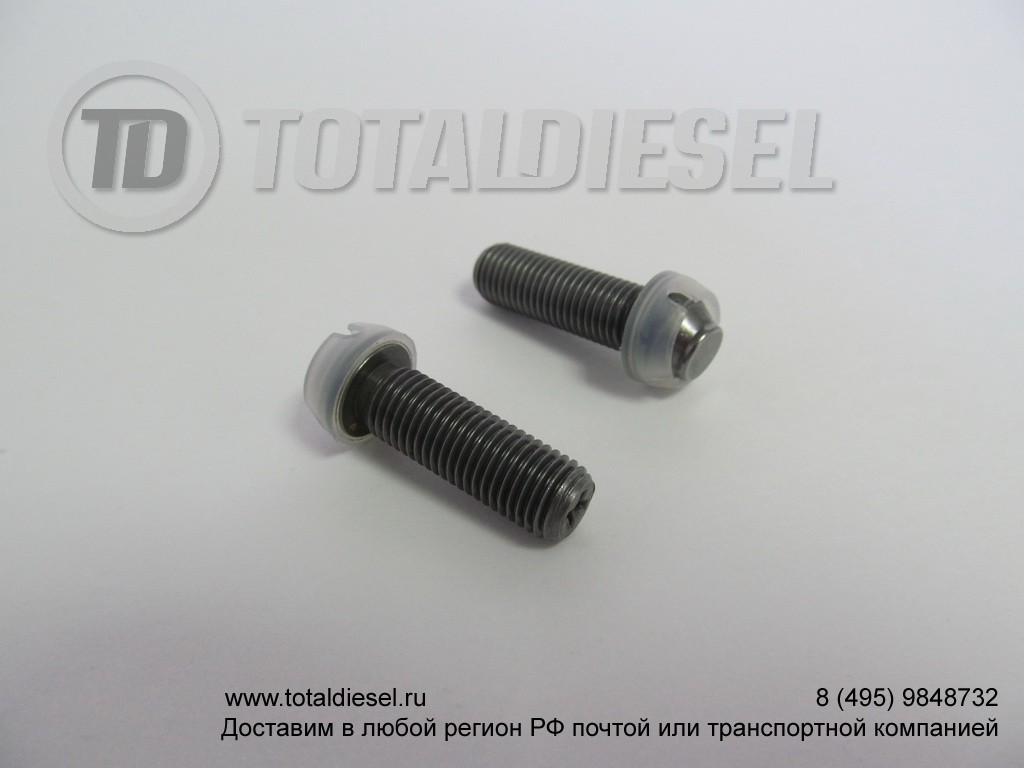

Если кому интересно (может кому и пригодится). Собирал голову.... регулировочный болт составной и пластмаска, которая держит нижнюю часть,х.з как называется, лопнула... (на картинке видна)
При разговоре с Костей Мотор, было решено заменить все ( благо, не дорого ). Эта пластиковая штуковина, на ощупь, стала как камень.... и ломкая..(может так должно быть......Х.З...) Получается - сломалась эта фигня, выпала часть клапана - пропал нормальный зазор в клапане и .....грохот клапанов со всем вытекающим..
