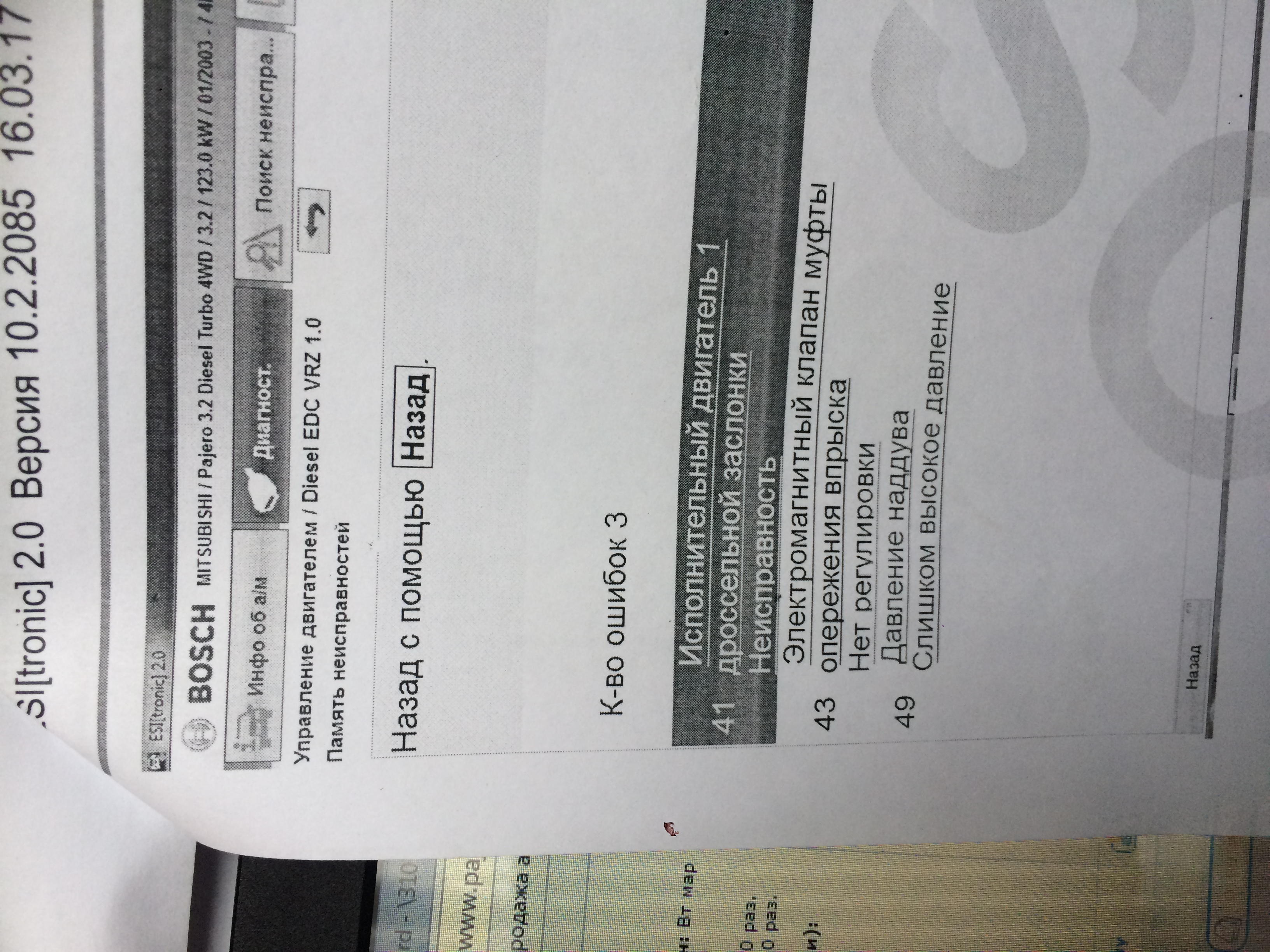

Сообщение vea »

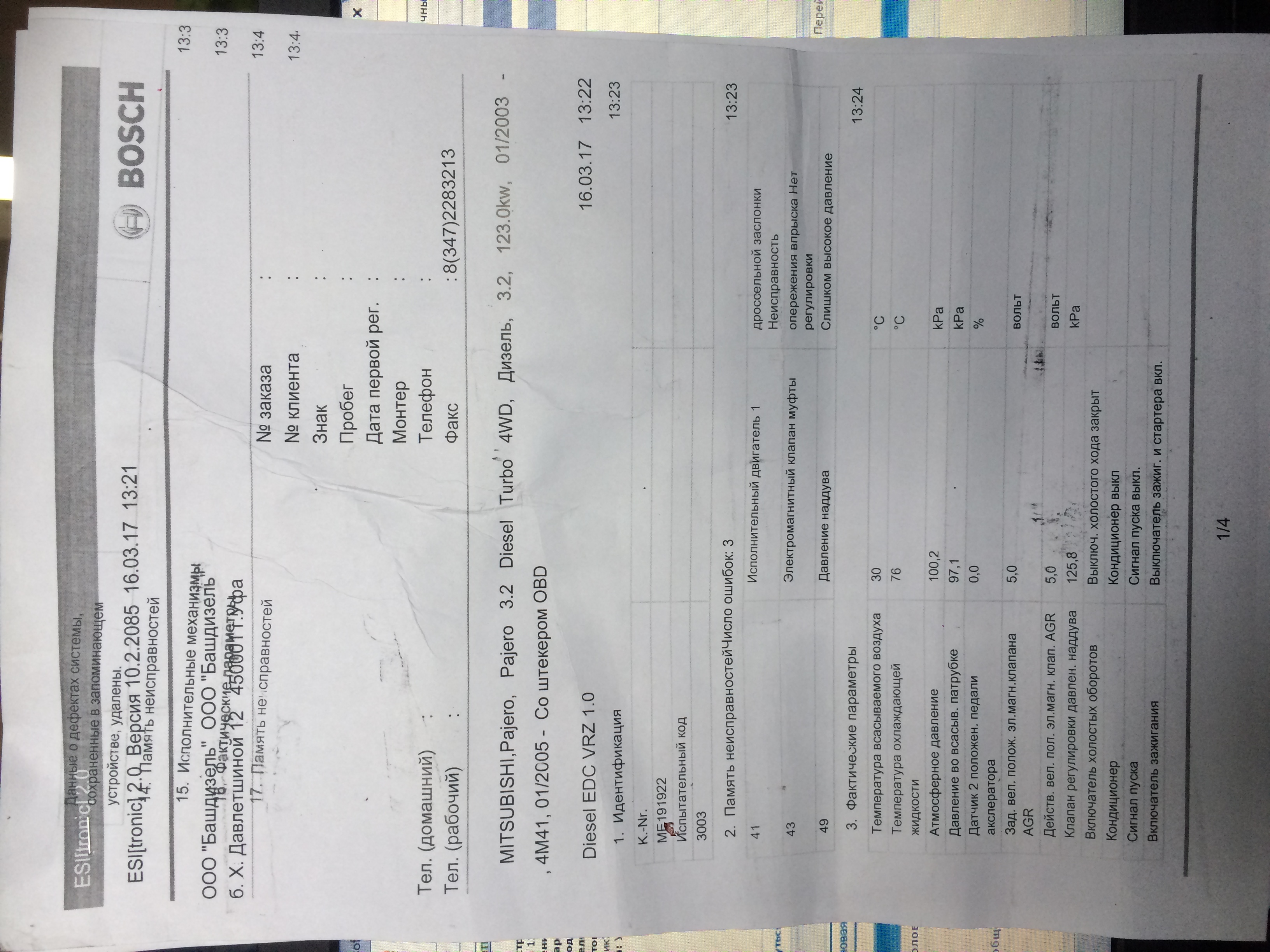

Съездил на диагностику вышли ошибки 41, 43 и 49 приговорили насос к ремонту, клинит поршень опережения, уважаемые гуру в какую сумму это может вылиться и кто поближе к Башкирии этим занимается?

Сообщение Boyёк »
vea писал(а):Съездил на диагностику вышли ошибки 41, 43 и 49 приговорили насос к ремонту, клинит поршень опережения...
этих ошибок не достаточно для такого диагноза
Dieseltronic
Сообщения: 1077
Зарегистрирован: 13 апр 2014, 08:06
Мой автомобиль(и):: "Орлёнок"
Откуда: Красноярск
Поблагодарили: 36 раз
Re: На холодную троит и дымит
Сообщение Dieseltronic »
да, на каком именно основании сделан подобный вывод :*SCRATCH*:
41-я "ошибка" здесь точно не при делах

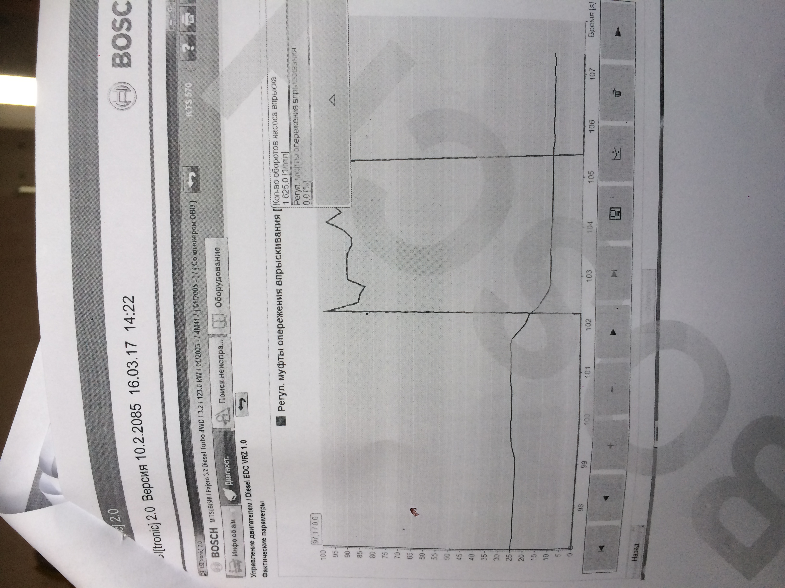

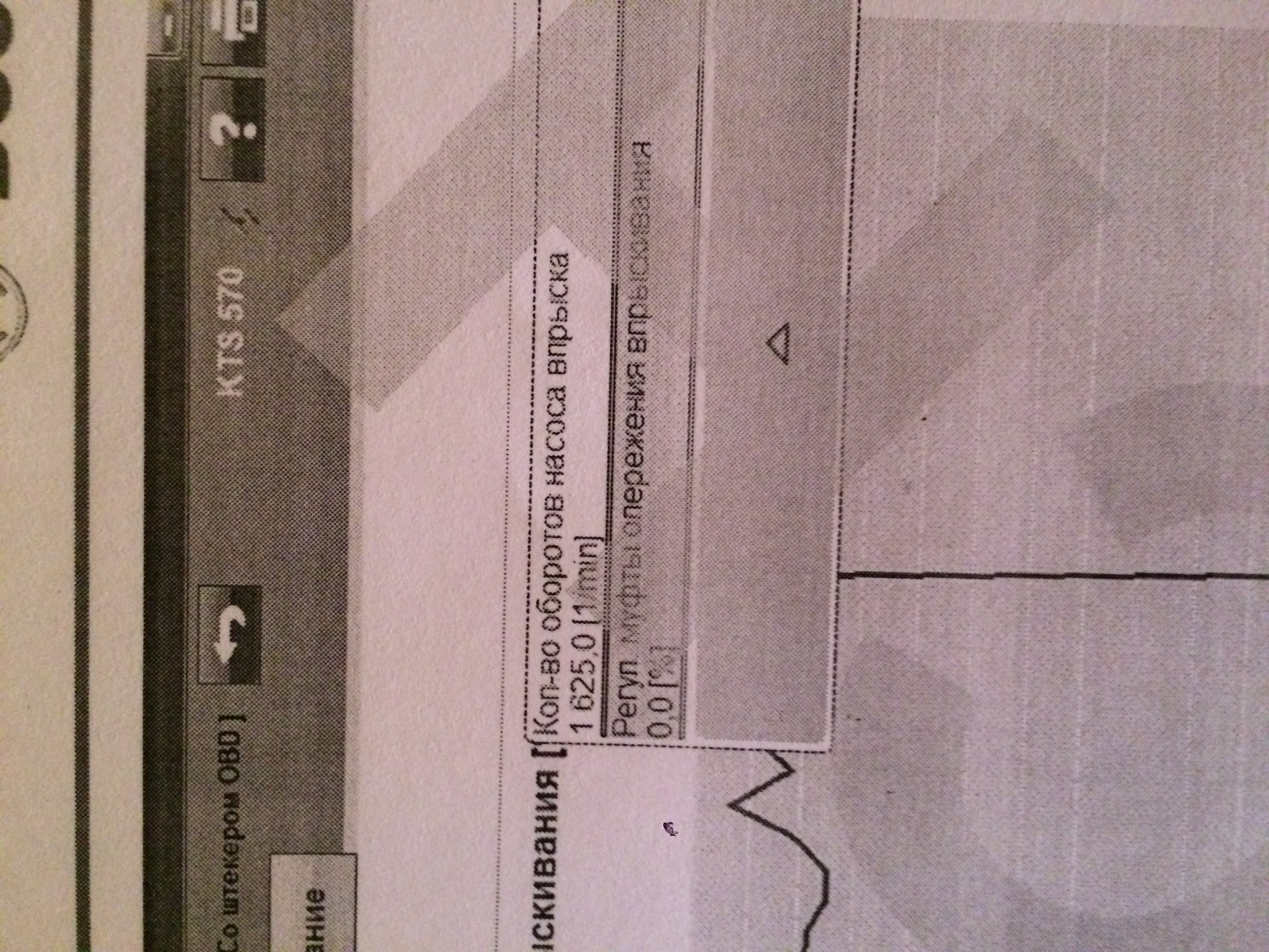

vea
Сообщения: 44
Зарегистрирован: 22 мар 2016, 11:04
Двигатель:: 4m41
Мой автомобиль(и):: Паджерик3
Откуда: Уфа
Сообщение vea »

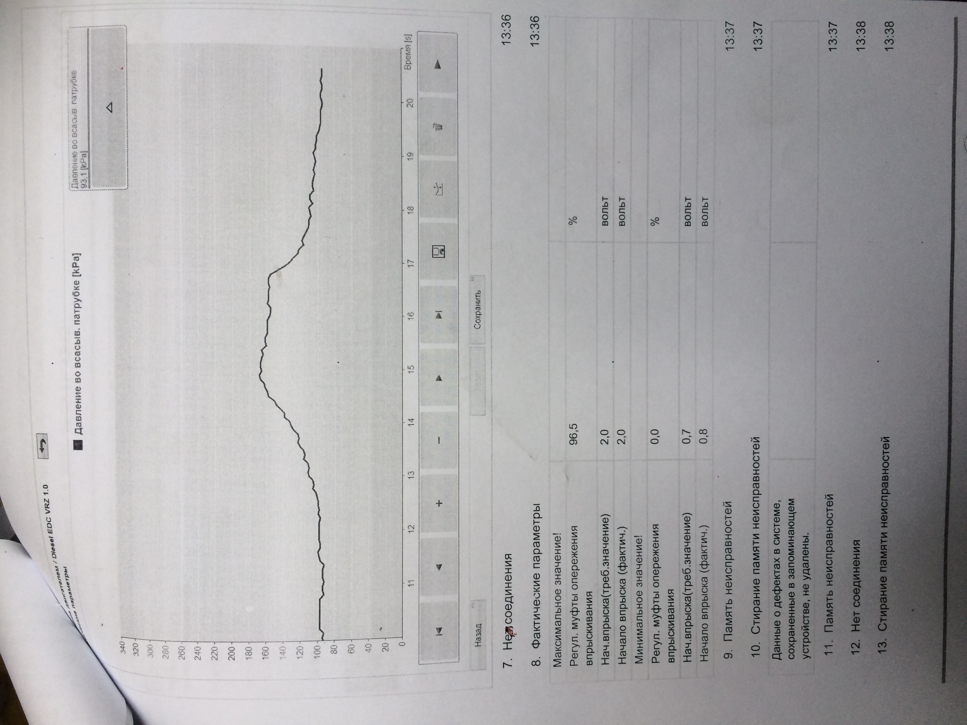

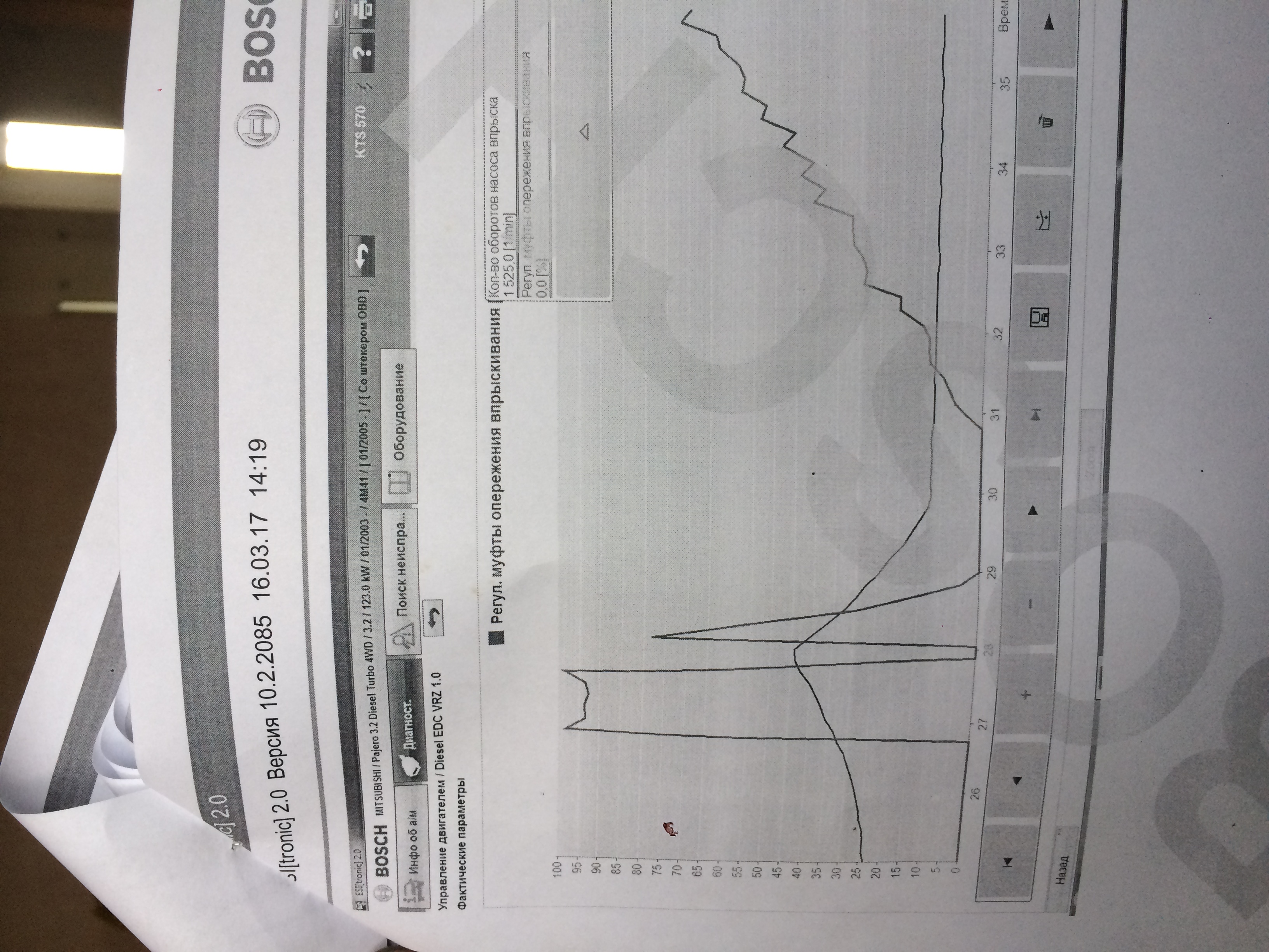

Плохая реакция на педаль и по какимта графикам
Boyёк
Сообщения: 790
Зарегистрирован: 16 сен 2013, 13:31
Мой автомобиль(и):: Mitsubishi Pajero III
Откуда: Новосибирск
Благодарил (а): 19 раз
Поблагодарили: 43 раза
Сообщение Boyёк »
vea писал(а):...и по какимта графикам
пока это не ясно. пусть оба тайминга покажут на ХХ и оборотах.
vea
Сообщения: 44
Двигатель:: 4m41
Откуда: Уфа
Сообщение vea »

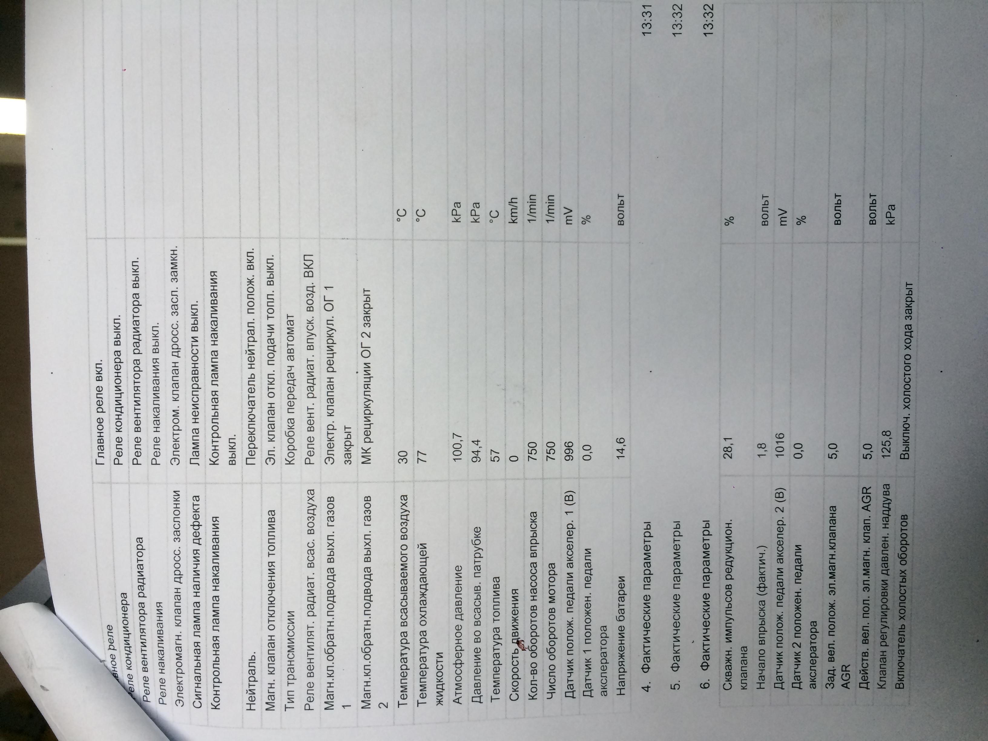

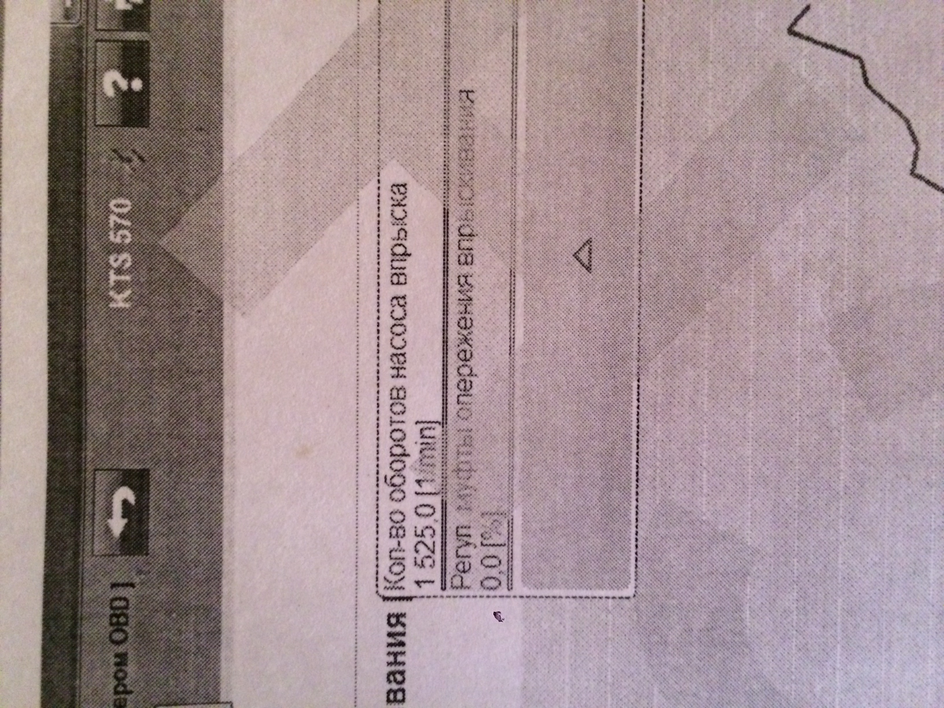

увы это все что распечатали по графикам.

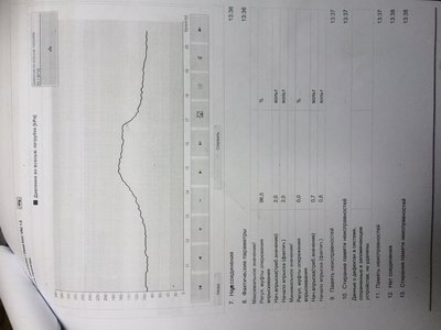

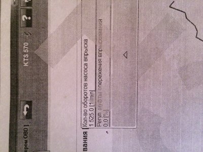

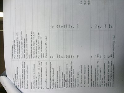

vea
Сообщения: 44
Двигатель:: 4m41
Откуда: Уфа
Сообщение vea »
Вот все что распечатали
