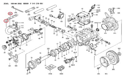

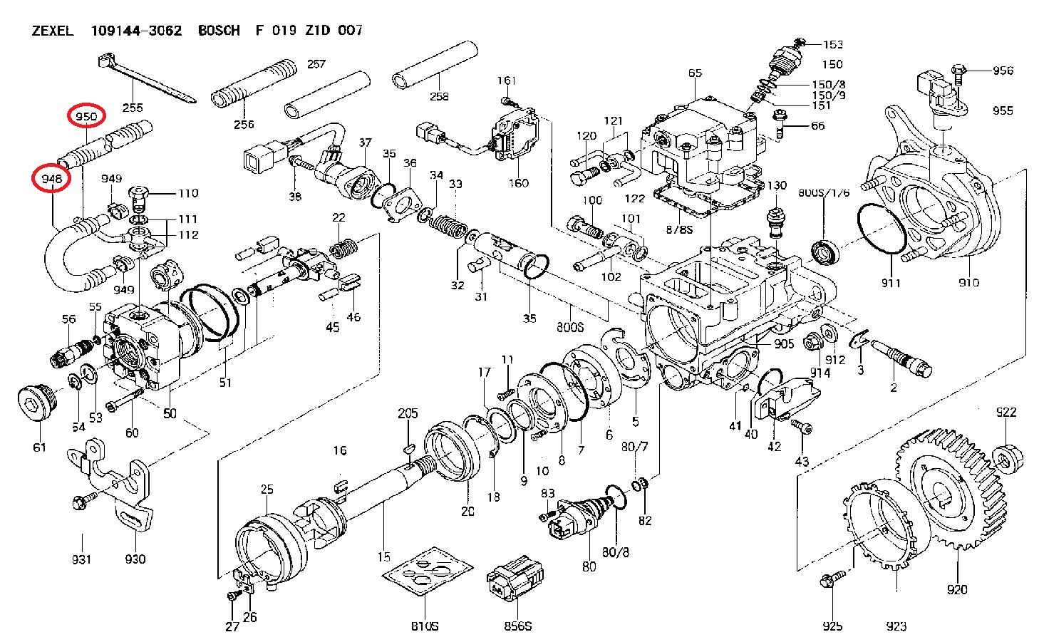

Так вот даже. А шланг обратки форсунок? А U-образный шланг тнвд?
Как долго они протекали? Не угробили ли вы тнвд воздухом? Диагностика была?

а что за U образный шланг я его у себя не видел, диагносты у нас только ошибки могут прочитать больше нехера, про угробление ТНВД задумывался но почему это происходит только на холодной машине?

Ну без диагностики тяжело будет, хотя и с диагностикой тоже не очень
Попробуйте оценить состояние штока УОВ и плавность хода поршня. так же померить все показания, которые можно тестером определить по мануалу

и по поводу U образного шланга там возможно простой топливный поставить или надо оригинал заказывать?
