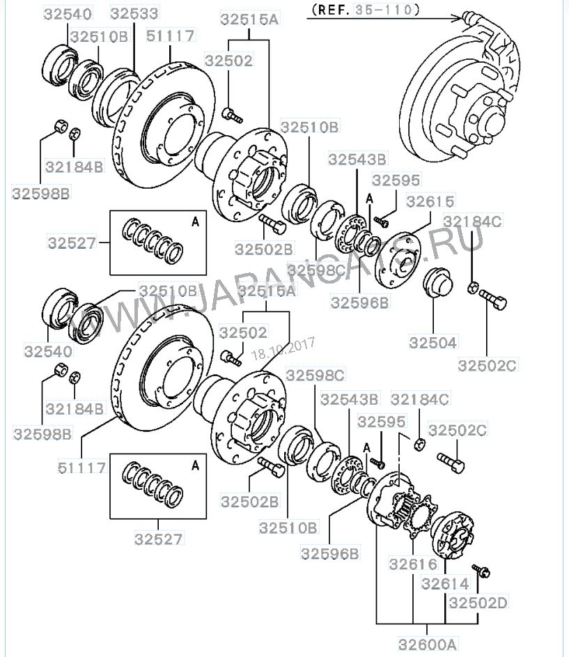

МВ241229 - шайбы регулировочные(5 шт. в комплекте)
это мицуб комплект 8 шайб, стоит конь 700-800р
есть хендаевский комплект 5 шайб, стоит 50р, номер проемпал, но поищи, экономия на лицо, можно взять 2 комплекта на всяк случай :)
делать зазор 0,4 сальник лучше держать будет
шрус при этом подталкивать в сторону ступицы крепко, а то намеряете погоду на луне а не зазор
купи ещё стопорные колечки в этот же узел под регулировочные шайбы, часто они неочень, или потерять, или пружинят неочень
бронзовые кольца это не маслоотражающие, это для скольжения, канавки что бы смазка забегала
в замене стопудей не нуждаются
игольчатый подшипник KOYO BT2012, доставать их заманаешься, нужна крепкая изогнутая отвертка лопатка
смотри ещё сразу подшипник на полуоси переднего моста - в длинном чулке которая
он часто мертвый
покупая новый смазку в нём меняй сразу на нормальную, на какую - написано ниже
это ко всем подшипникам относится
аккуратно снимаешь пыльники, моешь от старой смазки, на 2/3 забиваешь новой, проворачивая при этом для распределения
про сами подшипники ступицы, надо глядеть нужна ли их замена, или они ещё живые вполне
если в ступице не плескалась 2 года вода, то меняем сальники смазку и регулируем ступицу
смазку рекомендую NEVASTANE xs 80 от total я у оф дилера брал по 350р туба, уходит 2\3 на две ступицы, некоторые барыги по700р за тубу просят
смазка не теряет своих свойств при контакте с водой, не превращается в эмульсию и не коксуется
в общем не делает того что делают обычные смазки
плюс имеет нужную для ступицы консистенцию 1,5 (у литола и им подобных 2 - густовато)
плюс работает до -55
ни в коем случае не пихать смазки типо мобил 222 ВООБЩЕ НИКУДА НЕ ПИХАТЬ ЭТУ СМАЗКУ В НАШЕМ КЛИМАТЕ!!!! работает до -20, дальше модно резать как палку копченой колбасы ножом
раз уж лезешь в передок задумайся перебрать и тормозные суппорта, ремкомплекты френкит вполнесебе
смазку под манжеты Хаскей HVS-100 или слипкнот220R силиконовые, под защитным пыльником всё обильно замазать и сам поршенек с манжетами при установке
если на поршеньке ржавчинка легкая, наждаком зашлифануть
с этими смазками нивпились никакие поршня из нержавейки, ну если свои живые канеш :)
по регулировке ступицы мануальное по финальной регулировке на 20ньютон и на 30градусов назад равно отечественному до упора и на 90градусов назад, проверял для интересу :)
я обычно покупаю всё что может понадобиться, всё что не надобится несу обычно в магазин
это я про подшипники ступичные
сальники мень ОБЯЗАТЕЛЬНО! все 2 :)
а менять нормальный подшипник на новый потому что так типо спокойней
это пока не нарвался на левак - новая запчасть не значит что качественная
проверенная запчасть - надежней всего :)

Suhoi писал(а):У меня регулировочных шайб нет на обеих сторонах. Критичен ли небольшой осевой люфт в приводе?
Практик писал(а):Этот люфт провоцирует смерть игольчатого подшипника и бронзовой шайбы, а далее шлицы граната\флянец.
этот люфт провоцирует выше означенные смерти потому что перестаёт держать сальник торцевой
и вода с гумном побежит в ступицу со всеми вытекающими
это одна , в хундай по одной разных размеров идут:MB160770A 0.3mm
MB160771A 0.6mm
MB160772A 0.9mm
MB160773A 1.2mm
MB160774A 1.5mm
MB160776A 1.8mm
думаю этого хватит, а то там щё размеров полно :)
Бронзовая шайба MB160671A хундай , чуть подешевле родной ,Masuma MT06 тоже от 250руб

Hunti писал(а):МВ241229 - шайбы регулировочные(5 шт. в комплекте)
он часто мертвый
Благодарю!
P.S. супорта перебраны на медне в том числе заменой поршеньков(ориджинал) :*HI*:
П2 2000г. V24W 4d56(12v) МКПП/SUPER SELECT/EURO2),5FM/T LHD(RD/L-доп.) демпфер в штатной комплектации, подвеска Old Man Emu, koni.

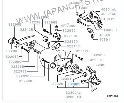

алексей - Маленький Мук писал(а):При замене ступичных нужны два подшипника и сальник. Больше ни чего.если снимать кулак весь то + игольчитый .сальник. масло отражающую шайбу ( бронзовую ) и регулировачные шайбы
Подскажите номера на схеме этих (выделенные) деталей? Хабов у меня нет...
Не там ищешь красное.
Регулировочные - 32527

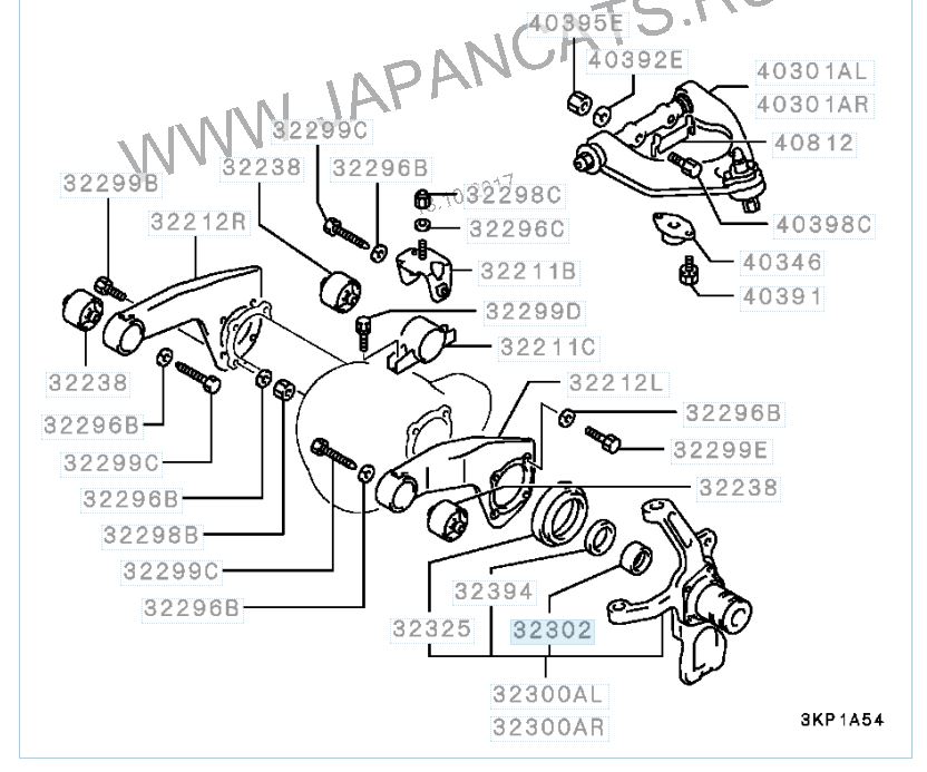

Жипер писал(а):...Не там ищешь красное.
С регулировочными понятно. Не могу понять что за игольчатый подшипник? Где он расположен? Основные подшипники это 32510В, а что за игольчатый...?
Сергей
Mitsubishi Pajero II 6G72 12кл SS Длинный 1993 Механика
zub
Сообщения: 273
Зарегистрирован: 15 янв 2012, 16:27
Мой автомобиль(и):: Mitsubishi Pajero II 1993 12кл SS Длинный Задний блок Механика (ПРОДАН)
Откуда: Барнаул
Благодарил (а): 11 раз
Re: Передняя ступица МП2. Посоветуйте пожалуйста
Сообщение zub »
Разобрался... Игольчатый подшипник - 32302, бронзовая втулка - 32394, манжета - 32325... Правильно?
Игольчатый - это в поворотном кулаке(№ 32302; bearing,knuckle).

zub писал(а):Разобрался... Игольчатый подшипник - 32302, бронзовая втулка - 32394, манжета - 32325... Правильно?
Всё верно!
